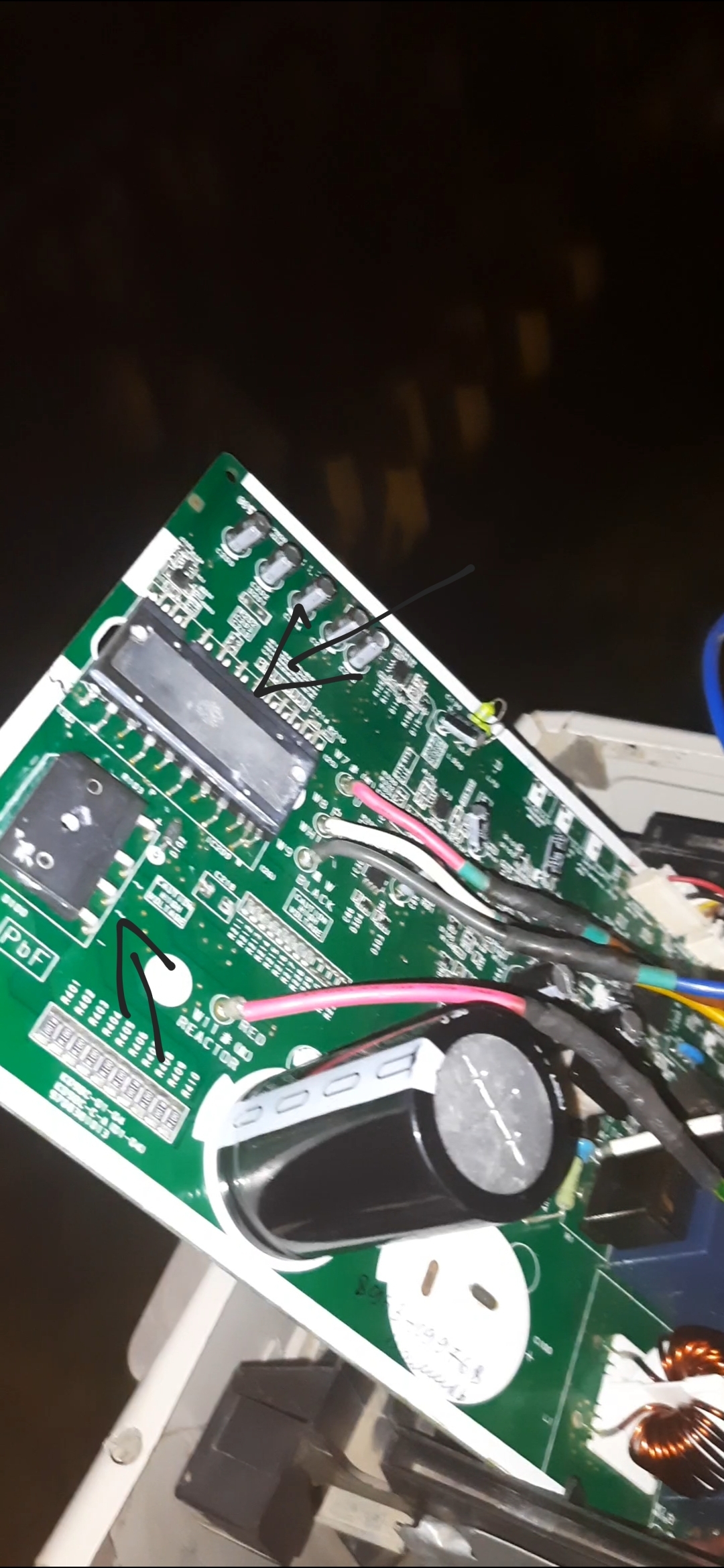

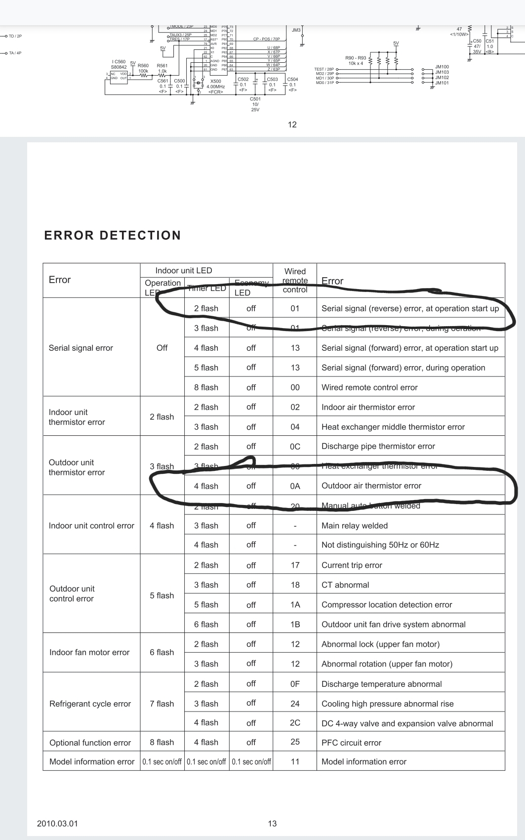

Самодиагностика есть. Сейчас она молчит. Но она реально работает - На скриншоте указал 2 случая когда срвботала самодиагностика: первый, когда не подключил "землю" - по ходу 'масса" соединяется с внутренним блоком спомощью этого провода, когда провол соединил ошибка ушла и кондер заработал, а так вообще не работал. Второй раз ошибка была когда не подключил термодатчик внешнего блока, тоже после подключения старого или нового термодатчика ошибка исчезла и кондер заработал. Вообще, я думаю, старый датчик в порядке. Не исправен какой-то другой датчик внешнего блока или же внутреннего, или вообще что-то другое. И да, компрессор работает, также IGBT и диодный мост нагреваются.
