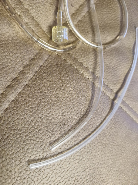

См выше - надо 4мм со стенкой 1.5...1.6 Если ТС размеры точно измерил.

Смотрите в чем фишка. За один проход ролика насоса по трубочке происходит очередное увеличение объема. Это увеличение достаточно небольшое. Сама трубочка мягкая для того, чтобы насосик работал. А теперь предположите, что эта же самая трубочка продолжается от входа до емкости с раствором. Как вы думаете, за счет своей мягкости и эластичности разве трубочка не отыграет на такой длине те пульсации объема, которые происходят в насосике?
Пробуйте работоспособность насоса на очень коротком подающем участке. Если заработает, ставьте на вход жесткую трубку.
Думаю нет) там по сути и пульсаций нет. Это не мембранный или плунжерный насос.

Попробовал целых три короткие силиконовые трубки разных диаметров: самая тонкая позволяет двигателю крутиться, но не качает, а две остальные просто тормозят мотор...((20250808_192847

Вадим М, ключевое - мягкие. Про ток адаптера так и не было ответа...

Я изначально жёсткие ставил. С ними не крутился моторчик.

Это трубки от капельницы? Если да, то это ПВХ а не силикон.
