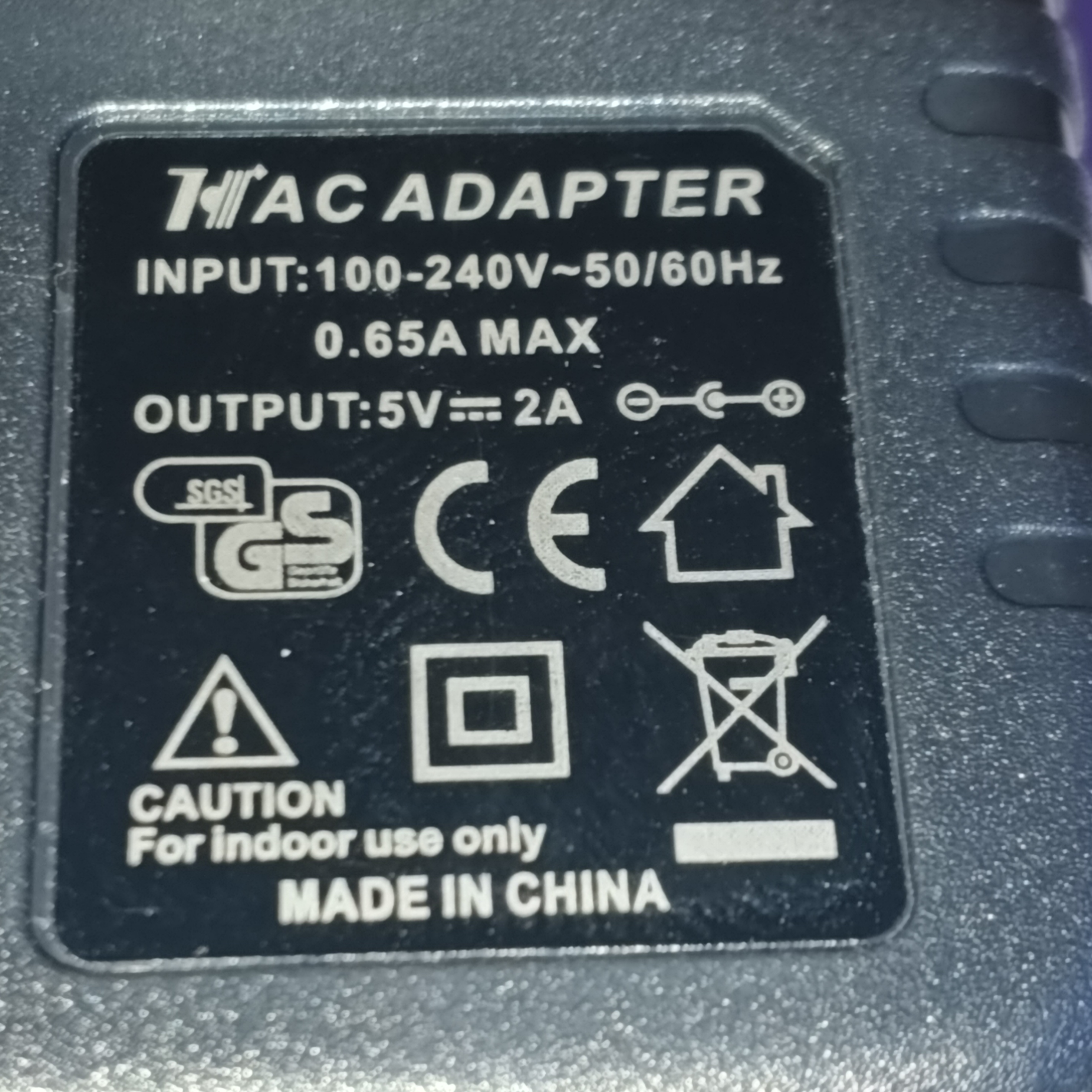

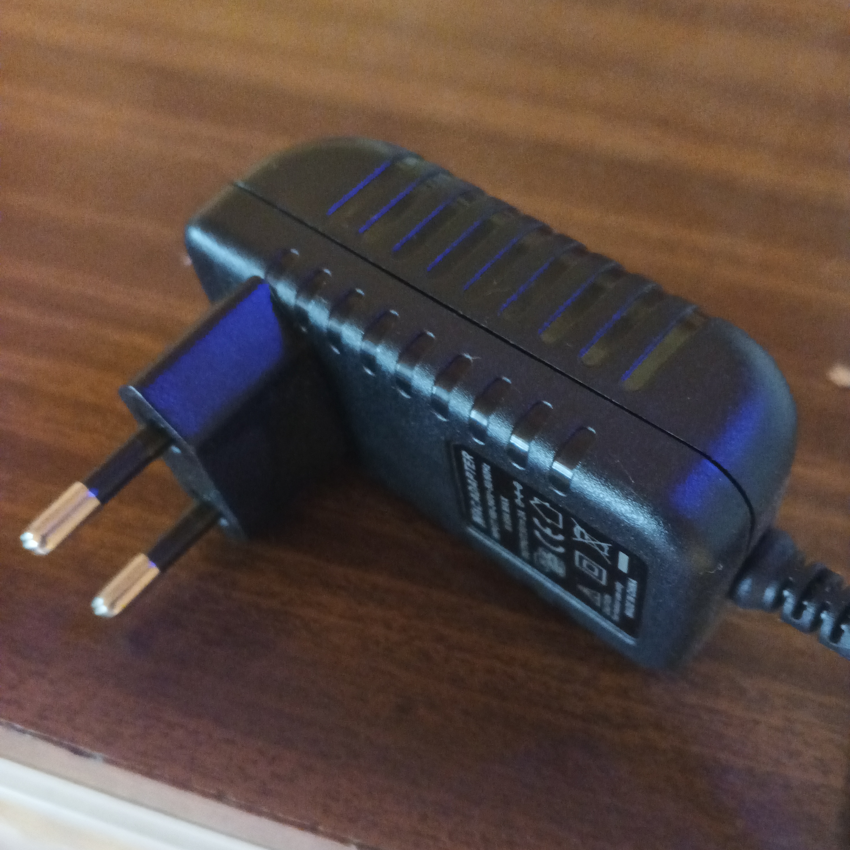

Тестер включён правильно. Прибор не TRMS и может измерять индуктивные пики от двигателя, которые могут проявляться со слабым блоком.
Судя по току и напряжению похожих двигателей проще всего взять источник питания на 1А(2А) 5В. В описании двигателя есть от 3 до 6 вольт.
Это зарядки ЮСБ первых поколений мобильников с ЮСБ-С. Или такие же блоки продаются на озоне для питания активных антенн и приставок DVB-T.
Например:
17547326512201399616431754409599 175473275099351183049717473241 Регулируемый блок можно настроить на 5В для проверки, но в финальной версии он слишком большой.
Сейчас проще взять 3 свежих пальчиковых батарейки.
