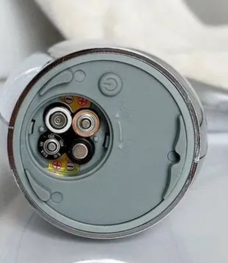

Сообщений: 139649
09.08.2025 в 15:53:18
Еще
Питание - 4 пальчика, и наверное такой же насос.
Screenshot_20250809-155354
Другие... Юсб шнурок для зарядки

Друзья, фабричный дозатор разве потянет трубку на 3 метра и канистру 5 л?
Сообщений: 139649
09.08.2025 в 17:02:29
Вадим М написал 09.08.2025 в 17:00
Все надо проверять. Диаметр трубки больше - сопротивление меньше. Канистра вообще ни при чем.
