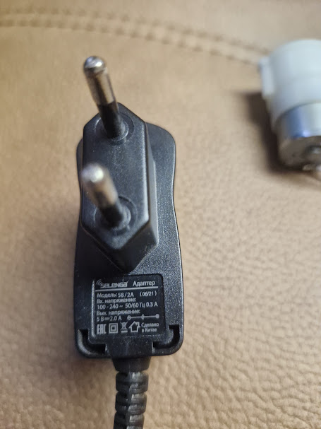

BV, если легче, у меня есть твёрдая трубка диаметром 3/3'. Может быть, через неё самотёком получится .....
Зачем спрашивать? Попробовать 5 минут.
Вадим М
Вадим М
Регистрация: 09.03.2011
Сообщений: 9886
09.08.2025 в 17:56:03
BV написал 09.08.2025 в 12:50

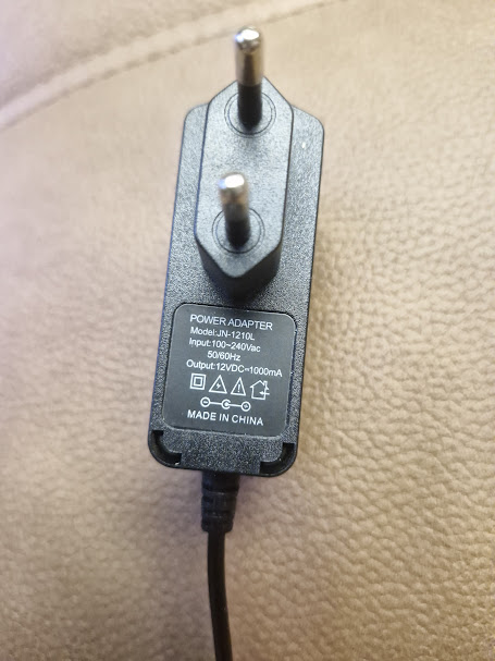

Или такие же блоки продаются на озоне для питания активных антенн и приставок DVB-T.
Взял вот такой от приставки:20250809_175336Вхолостую показывает напряжение 4,9В. При работе двигателя не скачет, стабильно 0,6В. С мылом, думаю, даже пробовать не стоит... Есть подобный на 12В от другой приставки, его проверить?20250809_174451

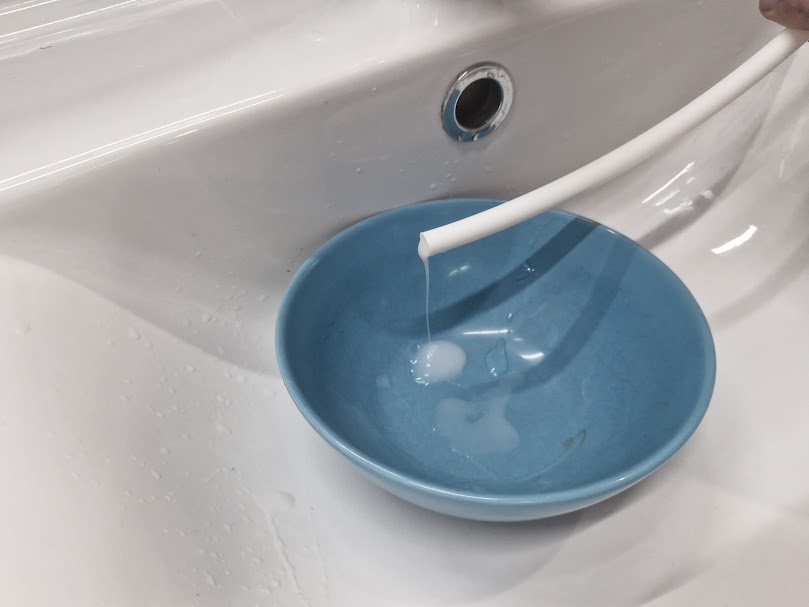

BV написал 09.08.2025 в 17:50
Dictum est factum: 20250809_18044420250809_18053120250809_181652

Только пойдёт ли мыло, когда в канистре совсем чуть-чуть останется?
