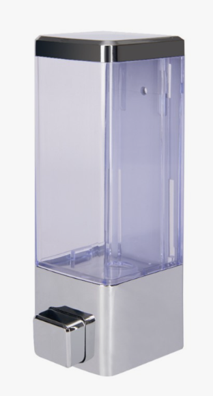

есть канистра с мылом пятилитровая, стоит в туалете на самой верхней полке под потолком. Ёмкость для мыла небольшая, пацаны льют мыло бесконтрольно, где-то раз в неделю приходится лазить, наливать через узкое горлышко. Хочу избавить себя от лишней заботы, думаю, что это вполне реально.
Может быть вам автоматизировать процесс наполнения дозатора? Удаленная канистра с насосиком, когда в дозаторе кончается наполнение, включаете подкачку и доливаете полную. Никуда ходить не надо, все под рукой, но без заморочек.
У меня по типу такого (только не полностью прозрачный, а с окошком), прилеплен скотчем на стене. Наливается через широкий верх, видно сколько осталось. Такой можно и трубочкой с насосом запитать, виден процесс заполнения. Screenshot from 2025-07-28 12-57-23

MADONNA, так будет работать в моих условиях дешёвый (с Алиэкспресса) перистальтический насос? И после выключения мыло капать не будет, просвет трубки перекрывается? Может быть, лучше мылопровод провести не через потолок, а через пол по плинтусу?
А у датчика сенсорного, что Вы в пример привели, метра на 4 провода удлинить можно?

Когда-то хотел так сделать, по принципу сообщающихся сосудов. Но в нынешней квартире канистру на одном уровне с мыльницей размещать негде.

Вадим М, длинна проводов - по сути любая, там +- питание (5-12вольт) и логический выход то есть помехозащищенность полная. У меня примерно 15 метров - никаких вопросов. Тут пришла вот еще идея - насос ВД от кофемашины. Всасыватьнаверное он не сможет - то есть с расположением помудрить придется. На зато - можно найти халявный вариант. Рабочее давление -16 бар, тебе точно хватит

Клапана зависнут, вязкость не та. Но попробовать можно. Китайская аккумуляторная мойка высокого давления. На эксперимент любую какую не жалко. По распродаже меньше 1т.р. И всасывает, и давление дает.

Арифметика простая 1 точка - один насос 2 точки - два насоса или 2 точки 1 насос и два клапана то есть с клапанами устройств становится больше. Но если насос дорогой а клапан недорогой - то экономическая целесообразность. Но усложнение схемы В твоем случае очевидно 2 насоса предпочтительнее. Или расширительный бак , насос от кофемашины и два клапана (от нее же) Содержимое баклашки закачиваешь в РБ и сенсорами управляешь клапанами.

Мое личное мнение как пользователя - не нравится мне зависимость этой мыльной оперы от электричества. Подкачка резервуара насосом - пожалуйста. А подача в носик насосом - критично. Схватит система засор или завоздушится, насос сломается или электричество отрубится, и все, неоткуда даже мыльца черпануть. Жизнь приучила "последнюю милю" держать с ручным управлением.
