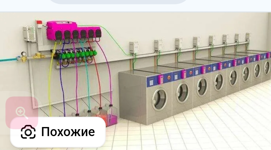

28.07.2025 в 11:47:54
Если до точек разбора расстояние ощутимое - то есть интуитивные опасения что вязкость мыла будет всячески сопротивляться продавливанию
В прачечных и по 10+ метров может быть от насоса РЯДОМ с бочкой до машины. Screenshot_20250728-114722

28.07.2025 в 12:47:51
BV написал 28.07.2025 в 11:47
Отличный довод в пользу перистальтики ))) ни один невежда не поставит в прачечной насос с озона за 100 рублей ))
