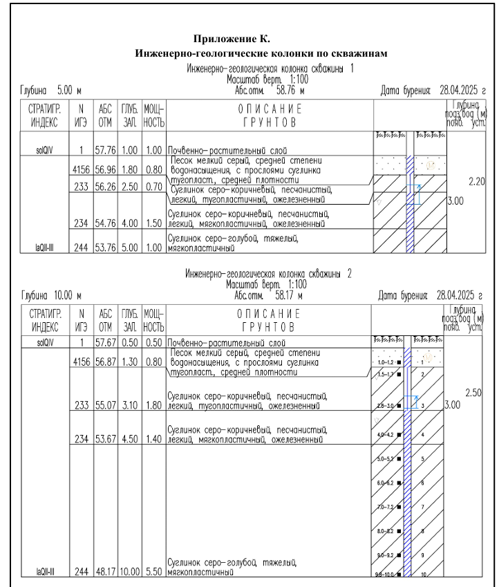

  2. По геологии у меня после почвенного слоя, пылеватый песок с хорошим коэф. несущести. хочу застелить котлован геотекстилем, так, чтоб потом хотя бы на метр обратный загиб сделать. Чтоб песок с почвенным слоем не мешался (по бокам/углам)... тут хотелось бы услышать мнения.

у меня теперь другая фобия, вода идет по пути наименьшего сопротивления, и даже если будет стоять фундамент и дом с отмостками, она все равно будет стекать получается в котлован с песком? а не в землю? Дом планируется между этими скважинами, ближе ко второй Уровень грунтовых вод безнапорный -3м может зря паникую...
Геология1

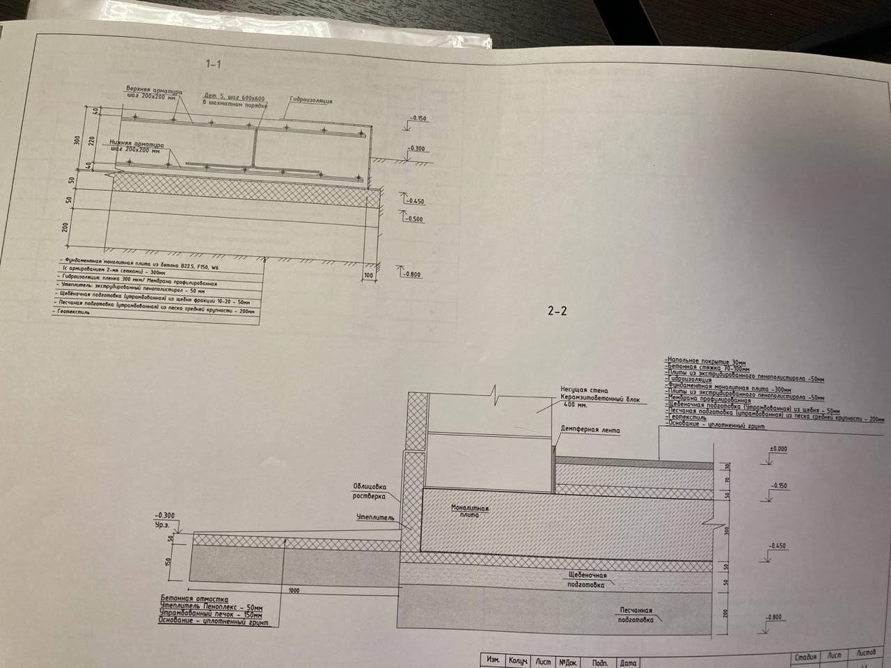

BV, как раз найти специалистов, грамотных, еще тот квест. я проект дома с разделами КР+ АР уже сделала у специалистов.. как выяснилось подушка дома заложена не правильно в проекте была. про водоотведение там ничего нет, про отмостку есть, или это какой то отдельный раздел надо было заказывать?
