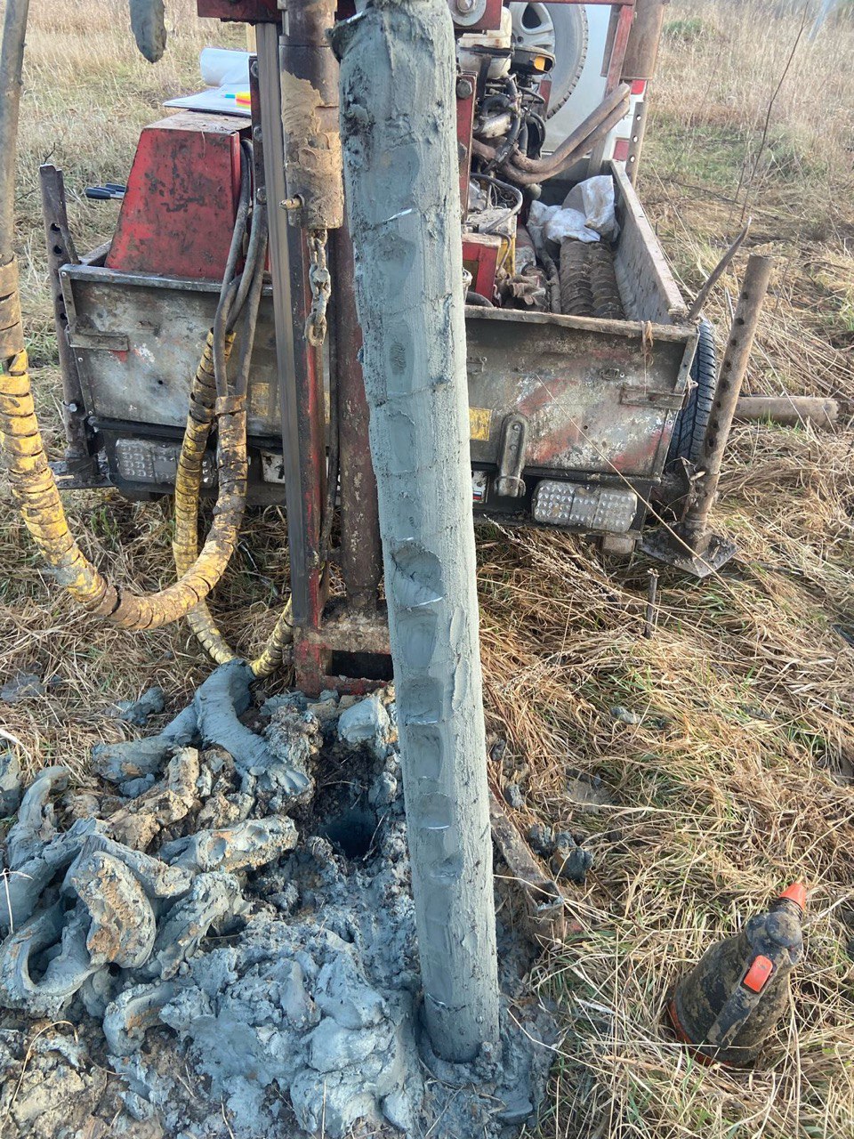

Трое Ванговали мне торфянник, так как уже ездили в эти места и делали лунки. Я успела расстроиться, потом бизнес план придумала по продаже торфа В итоге присылают это фото ))) я прям расстроилась, где говорю торф.... пришлось с дочей новый бизнес план придумывать ))) спа процедуры на глине :)

При твоем типе фундамента (плита) - вообще не имеет значения что под домом, Хоть скала хоть торф. Глупостями занимаются твои дураки-специалисты.
Начинать надо с генплана - расположение построек и сетей. Что с канализацией, с водой, электричество-газ.. Эти вопросы , их изучение и выработка решений плюс реализация - займут много времени и ресурсов. Забор-ворота, дорога-соседи и тд. Без этого строительство дома лишено смысла - коробка в чистом поле - выброшенные деньги.

MADONNA, думаю на торфе даже плита плавать будет :) Канализацию придется кессон делать, так как КНС общая, в планах на ближайшую пятилетку только есть. Вода скважина. Электричество жду, заявка подана, пока в работе у сетевиков. Газ тож в деревне есть. Даже отличный подъезд есть.
Спасибо всем за ответы, я поняла, что не самое удачное решение было, котлован с песком, даже утрамбованным, даже накрытым в зиму... Пока склоняюсь к тому что в этом году выровняю участок, получается привозной землей. Нашла ребят на авито, обещали скинуть объем и стоимость исходя и текущей ситуации. И все же поставлю симпатичную модульную дом с банькой.
Ну и в зиму пойду изучать материалы форума, набираться так сказать опыта. Хотя... читать это одно, а практика совсем другое.
ну и исходя из информации по фундаментам, которую насобирала за последние 3 месяца, плита очень даже капризный фундамент и довольно слаба на изгиб и в зиму ее оставлять одну нельзя и поливать ее надо и укрывать ее надо и ухаживать за ней нужно ))) . Не проверяла, но хочется верить что она достаточно надежна.

Ты считать умеешь? Тыой дом весит порядка 100-200 тонн, а опирается на основание 100.0000см2 Это нагрузка 0,1 кг/см2 конечно, если мощность торфяного горизонта 10-20 метров - за счет общего сдавливания здание немного равномерно осядет, но никуда никто не уплывет. И для торфа целесообразны сваи с ростверком, а не плита.

Если будешь искать по запросу «приму грунт бесплатно» - то и платить не надо будет. Но обратная засыпка грунтом - очень рискованная затея. Песок или строительный мусор нужен. Песок уплотнять не надо - один раз напитает воду и все, он мегастабилен.

Как и все остальное - она ошибочная. Ненагруженный фундамент, тем более ленту с высоким боковым сцеплением - за зиму потаскает так, что потом весом дома ее подавит и поломает.

данные только по глубине из Геологии есть, вода пошла с 3-4 метров, поднялась до 1,6 -2,5 метра(3 скважины делали по геологии).
MADONNA написал 07.08.2025 в 13:59
вот а почему тогда не надо котлован с песком на зиму оставлять... я как раз и думала, что за зиму напитается уплотнится и будет счастье .

За осень напитается, зимой вспучится)

Это не вода и не скважина. Если колодец на такой глубине по дебету еще можно рассматривать - но тут качество воды жуткое. И потом - куда стоки сбрасывать? Рельеф позволяет?
У тебя есть некий грунт и рельеф. Если ты выкопаешь грунт и заменишь его песчаной подушкой - то соберешь в нее воду. Это не плохо и не хорошо.
