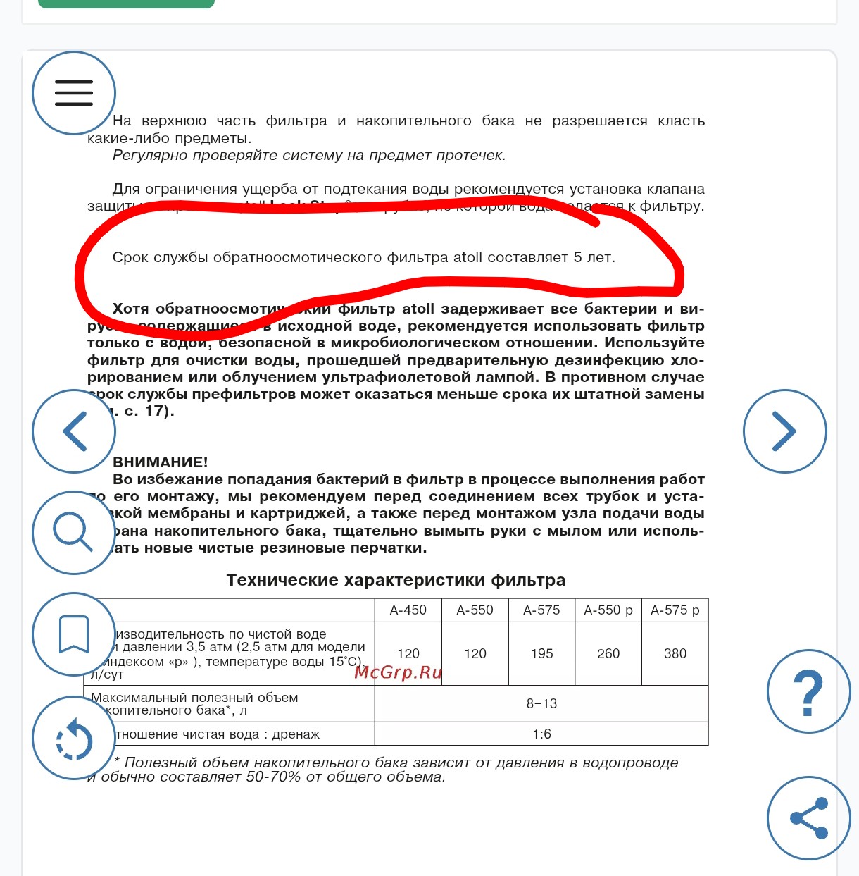

Фильтр вместе с баком на выброс. Потому как срок его службы ограничен производителем всего лишь пятью годами, тем более , что по гигиеническим параметрам менять картриджи надо было через каждые пол-года, не зависимо от выработанного ресурса, а не доводить до степени размножения червячков.1000056814

Фильтр вместе с баком на выброс. Потому как срок его службы ограничен производителем всего лишь пятью .....

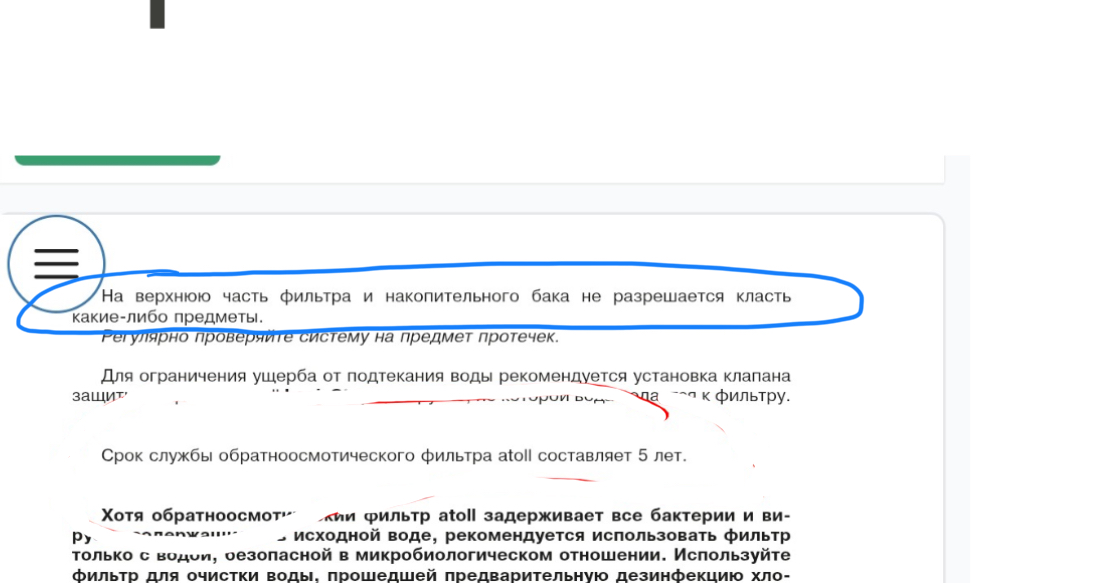

Ты как всегда сморозил глупость! Вот истинная причина всех бед: IMG_2654Наверняка положил что-то на бак, или фильтр - искривилась временная петля и эволюционно в баке с осмотичной водой образовалась новая жизнь - червяк.
И трубы в квартире и в городе надо поменять. По ним бродит нечистая сила.
