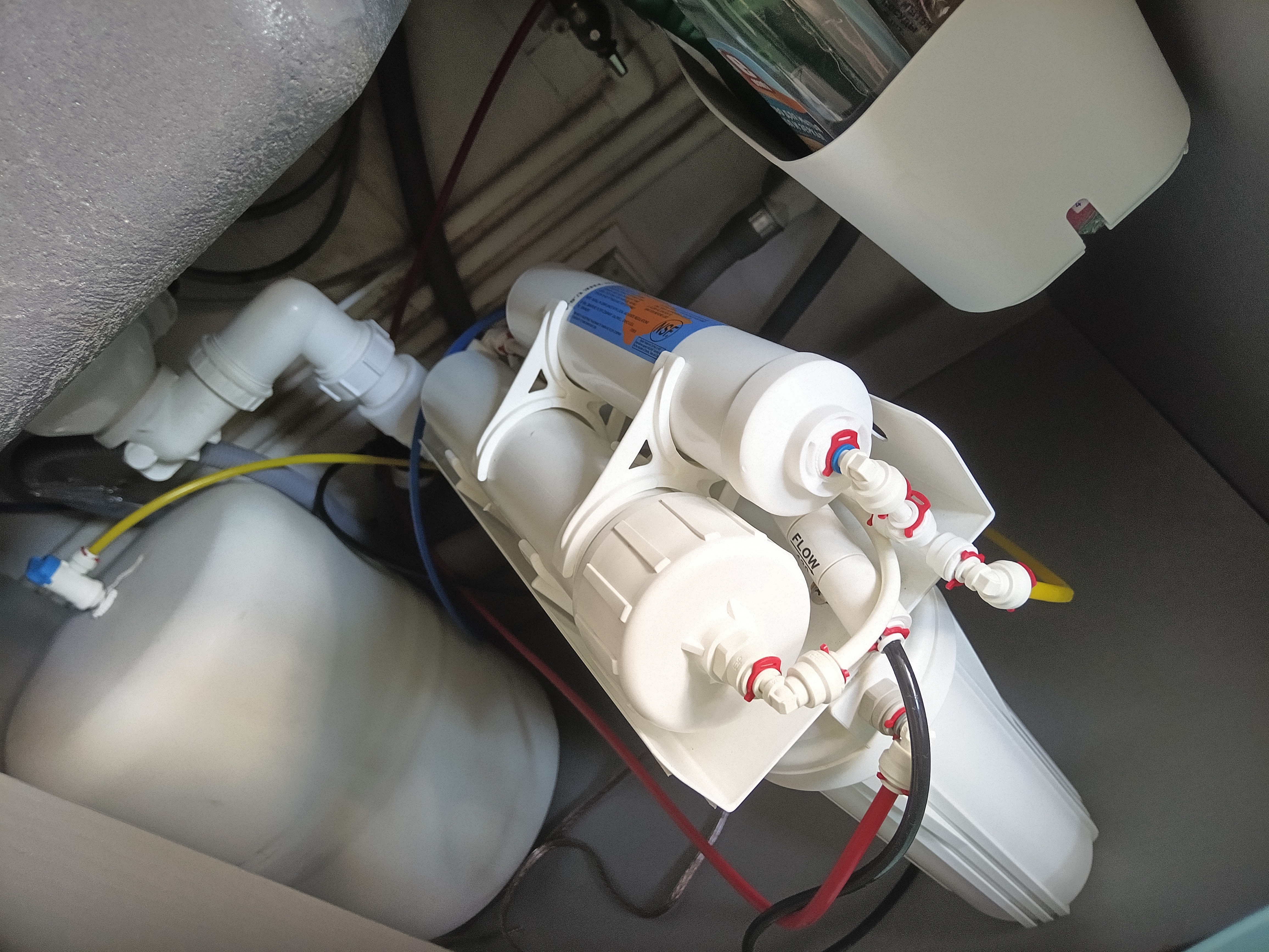

как слить воду из бака, полностью наполненного водой. я задаю 5 раз этот вопрос, мне никто не .....
Открыть кран который закрыт и качать насосом воздух. При этом кран с чистой водой должен быть открыт, что бы из него вода вытекала. Подачу пока перекрой.

Как слить. Если груша лопнула. Перевернуть бак и выкрутить ниппель. Чтобы воздух попадал в бак. Конечно бак надо отсоединить.

Dmitry47, А дальше то что? Как починить бак с лопнувшей грушей?
как снять бак, чтобы ничего никуда не полилось, к нему же трубка идет!!!

MADONNA написал 16.08.2025 в 14:53
как воздух закачается в полностью наполненный водой бак, если ему закачиваться некуда там - места нет? если вы говорите, что клапан из-за давления сам перекрывает бак и пускает воду напрямую. с чего бы из бака что то потечет, если клапан пускает все напрямую??? желтая трубка идет из бака обратно в осмос, а там клапана!
И мне кажется все таки раньше у меня синяя с жёлтой трубкой были поменяны местами. Т.е. жёлтая шла из постфильтра в бак, а синяя шла там, где сейчас стоит жёлтая. Может такое быть? И так я работал 4 года, до последне замены.

16.08.2025 в 17:45:00
И да, я накачивал ниппель при открытом вентиле бака и открытом кране чистой воды, 250 раз, но закрытом входном - никакая вода из крана не лилась. Помню это, т.к. сидя внизу, после подкачки, открывал вход воды и проверял напор. Напор шел струйкой. Как закрывал вход, напор пропадал. И потом попробовал перекрыть кран бака при включенном входе, а струйка все равно текла

Очень все сложно в вашем описании. Хотя на самом деле все просто. Вы качаете воздух в бак, причем явно с увлечением, иначе зачем 250 раз. А воздух исчезает в никуда. Так не может быть, верно? Хотя бы отсоединить бак и разобраться с ним отдельно для начала. Или так нельзя?

Я пятый раз спрашиваю что делать с желтым шлангом, который при отсоединении от. Бака польется водой даже при закрытом входе. И я не понимаю что значит разобраться с баком отдельно. Вы не сказали как именно можно починить бак.

korzh.yury написал 16.08.2025 в 22:20
Я пятый раз спрашиваю что делать с желтым шлангом, который при отсоединении от. Бака польется водой .....

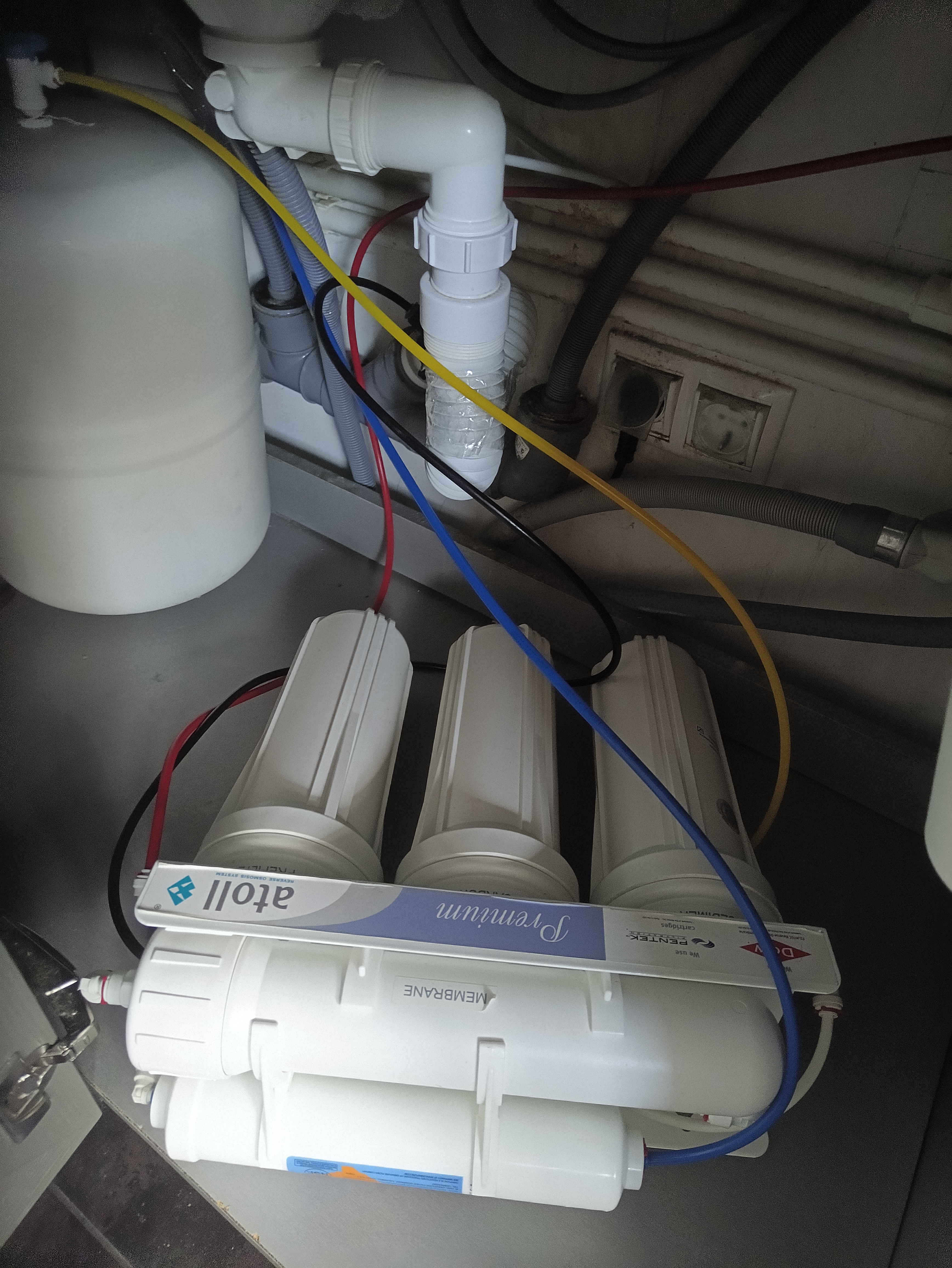

Да кто знает что за жёлтый шланг там у вас и почему он плюется. Хоть 10 раз спроси. Бак можно просто выкинуть, если очень хочется, речи про ремонт не было. Была речь проверить точно ли неисправен бак. Вставьте фото нормально, второй раз советую.

Dmitry47, 100016146710001614781000161754

Да, и я ещё провел эксперимент - при открытом баке все таки есть 3 секунды напора после открытия крана чистой воды, потом струйка, а при закрытом кране бака, почти сразу ( меньше секунды) тонкая струйка из чистого крана течет...
Вопрос - как можно исключить бак из системы, чтобы все работало без бака на время, пока бак отсоединен. Куда деть жёлтую трубку или как ее заглушить?
