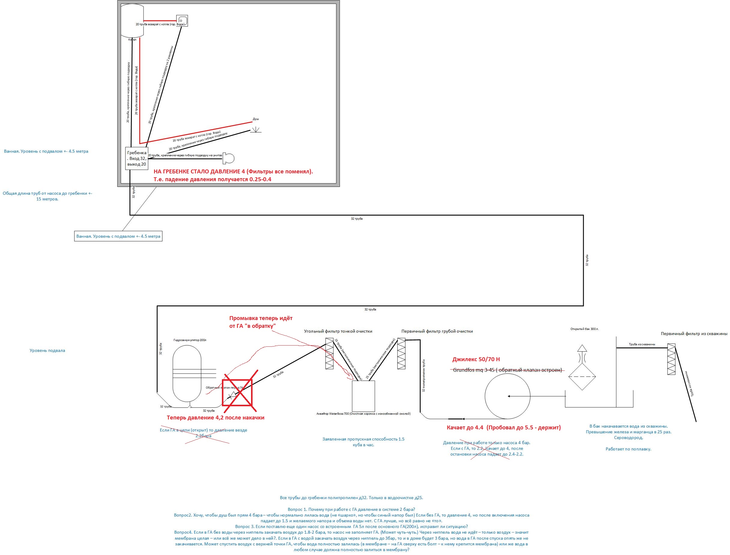

Я бы перед переделкой добавил манометры до и после смолы, чтобы сравнить до и после промывки и далее потом знать когда уже пора промывать.
Может купил бы бы бу счетчик, 3/4 Qn 2.5m3/час, чтобы понимать расходы. Иначе все действия вслепую в терминах много мало.
Ну не с кекундомером же и ведром бегать.

Мастера, привет! Спасибо за 6ти страничное обсуждение и немного срача)
Вообщем докладываю свои экперименты:
  1. Изначально поставил второй насос перед ГА - давление нагонял норм, но грундфос уходил в ошибку - видимо изза датчика протока. Убрал второй насос. В итоге:
  2. Тупо заменил грундфос на джилекс (который был в запасе). Давление более-менее выровнялось. Еще поковыряюсь с ГА - там сейчас 2бара на пустой. Купил электронное реле давления - нижнюю планку поставил на 3.3, верхнюю на 4.4. Качает норм. Но в доме на гребенке разница давления с насосом где-то 0.4-0.5.
В принципе устраивает. Качество воды не изменилось. По паспорту ватербосс корректно работает до 6 бар.
Пока стоял ОК перед ГА - и включалась самоочистка, то давление соответственно быстро падало и джилекс начинал качать. Врубался очень часто, т.к. быстро нагонял давление, а в ГА становилось 6бар.

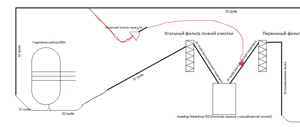

Убрал ОК - работает норм, но самоочистка идёт в обратку с ГА. ВОПРОС: это критично или нет?
  1. 99% как я понял потеря на фильтрах. Реле стоит сейчас на выходе насоса, но могу переставить на ГА (на верхушку) - есть ли смысл?
С уважением, Анатолий.

funikov написал 01.09.2025 в 12:19
Да. Фильтр угольный работает в обратную сторону и грязь из него....

BV, а если сделать выход с ГА на вход самоочистки с ОК ? Т.е. делаю отвод после ГА с ОК и на вход в кабинетный фильтр - не закольцуется" ли??Водоснабжение вопрос3

funikov, и вернуть ок после фильтра

ах, да, логично будет 2 ОК - перед ГА и после ГА на вход в очистку. Спасибо! Попробую!!
