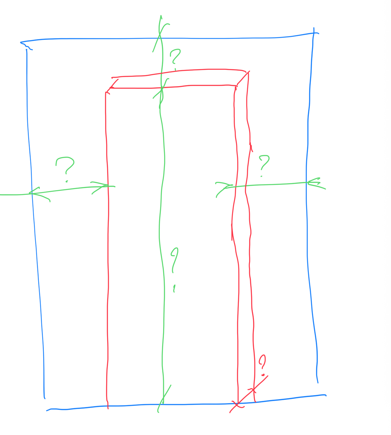

andy_msk, делайте из газобетонных блоков толщ. 100 мм. Вопрос её стыка с пгп не существенный.

andy_msk написал 15.08.2025 в 10:04
MADONNA, гипсокартон как по мне это больше офисный вариант, в квартире всё таки стена должна быть .....
Я про гипсокартон и не советовала, просто отметила про несущественность материала простенка с точки зрения звукоизоляции. Сама гипсокартон я вообще не использую, совсем никогда. Ты задаешь вопрос - но как бы без параметров, а от параметров зависит ответ. IMG_2661Вот примерно схема - на ней тебе надо обозначить размеры И толщину коробки скрытого монтажа - что бы попробовать избежать доборы или откосы, Примыкание к существующей стене - отдельный вопрос. Точнее - к двум стенам.

andy_msk, если делать из газоблока, то делайте через трехмииллиметровую пробку. К ПГП на фуген к газу на смесь По шумоизоляции перегородка из ГСП Сапфир будет намного эффективнее чем из газоблока! Повесить можно практически всё. Берёте усиленный профиль Кнауф UA 75/50 и не каких каркасов варить не надо. Возможность гипсокартона в том, что вам не нужно заморачиваться как заделать пенный шов между коробкой и блоком, гипсокартон это перекроет

dmitrovski написал 15.08.2025 в 10:44
Каркас из стальных профильных труб необязательно варится (варить просто проще), а изготавливается и крепится к плитам перекрытия пола и потолка для того, чтобы выбрации (удары) от дверного блока не передавались на газобетонную кладку, кладку из ПГП и гипсокартонную перегородку, т.е. чтобы избежать трещин (так называемая, "развязка"). У KNAUF только ведь в его АРЧ всё гладко, а никаких гарантий они на отсутствие трещин, разумеется, не дают даже при изготовлении конструкций из качественных материалов (ну, стандартный лист ГСП-А vs Сапфир (ГСП-DFH3IR)) и на 100% согласно технологии, описанной в АРЧ...
