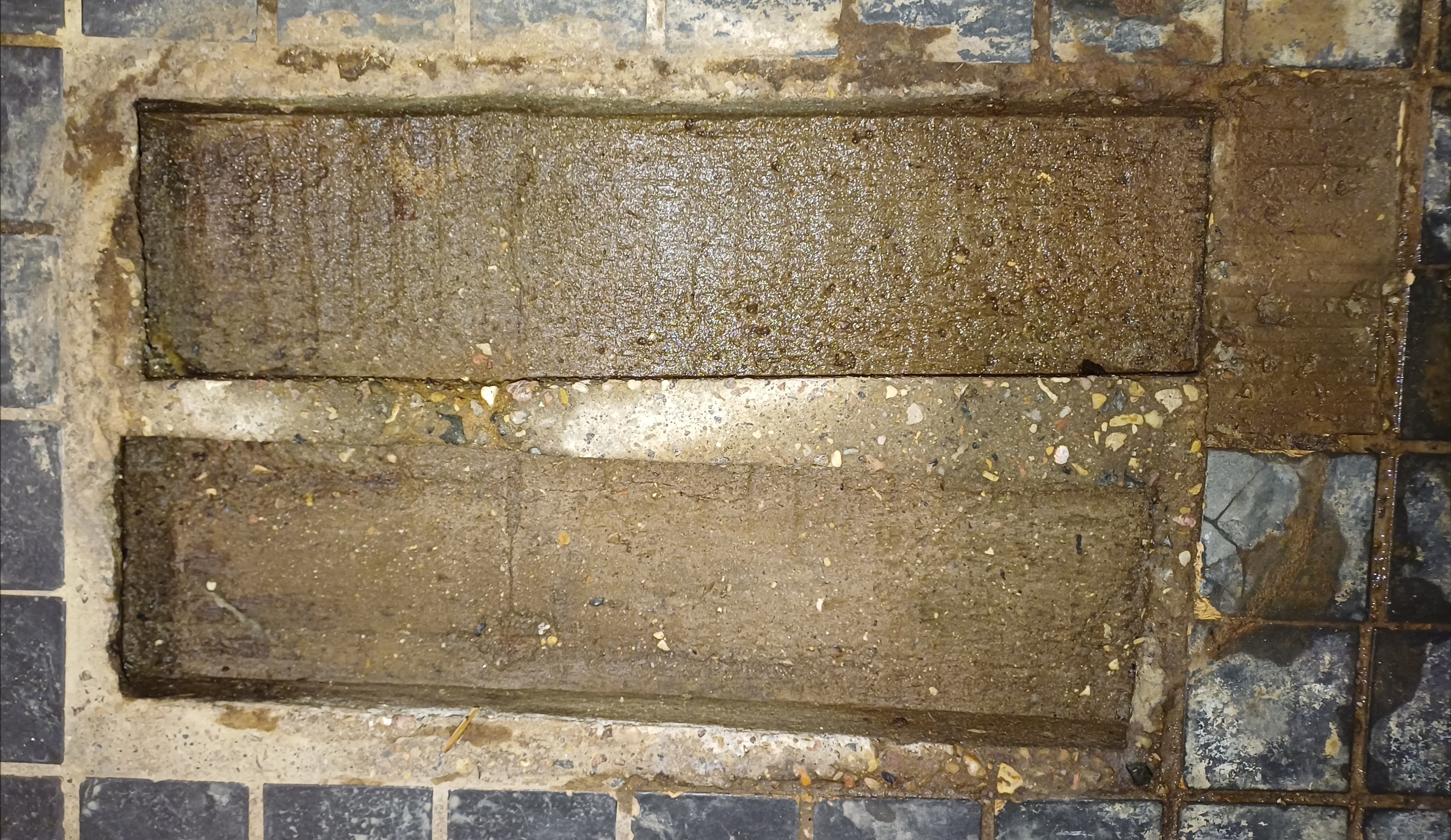

И еще вопрос. А смеси с таким назначением в небольшом количестве продаются ли или только по 25кг. Смотрю и вижу только 25 А надо мазать уже, но все ещё не найдено. Еще подскажите, пожалуйста, а из обычного цемента возможно ли сделать самостоятельно пригодную для этих целей смесь или получится некачественно? Просто цемент есть под рукой а смесь пока далеко и еще не куплена

из обычного цемента возможно ли сделать самостоятельную пригодную для этих целей смесь
Можно, но будет немного усаживаться и набор 100% прочности месяц. Но 70% дней пять.

смеси с таким назначением в небольшом количестве продаются или только по 25кг
Ищите...есть. Как вы ремонт собрались делать если такую мелочь найти не можете

Просто вероятно ктото может посоветовать названия какие конкретно чтоб поиски получились лучше
А какую букву М лучше искать?

Любой безусадочный быстрый ремсостав.
Что тут конкретно непонятно, какое из слов?

В данный момент по данному запросу поисковик выдает в том числе наливной безусадочный пол (а даже пол тоже может давать усадку?) В живых блидайших магазинах нет. Посоветуйте что еще смотреть. Да, скрепа хороший по описанию. Но большие мешки исключительно? И там буква "М" в их серии. Совсем любую даже не знаю какую. Все равно заказывать или Везти до дома придется.

Оказалось что под деревяшками застаивалась вода Надо ли предварительно обрабатывать противогрибковым составом. И нужно ли перед безусадочным ремсоставом грунтовать чем - сколько раз и в каком порядке?upload_2025_09_24_18_31_14_927

застаивалась вода
Скорее не совсем вода... Зачистить все это надо бы...
