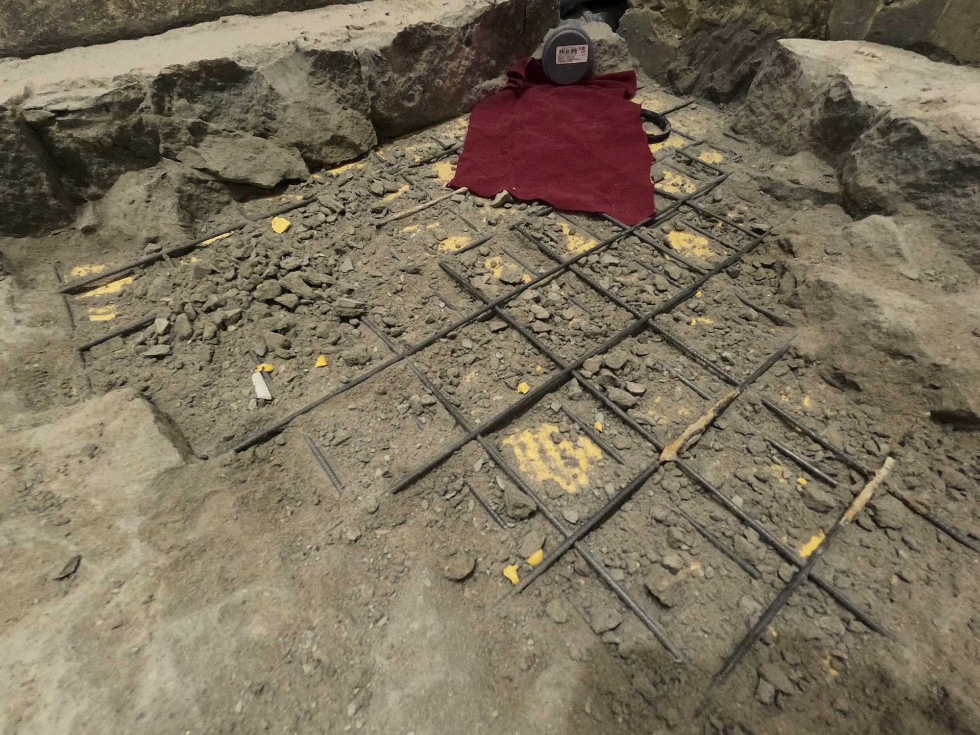

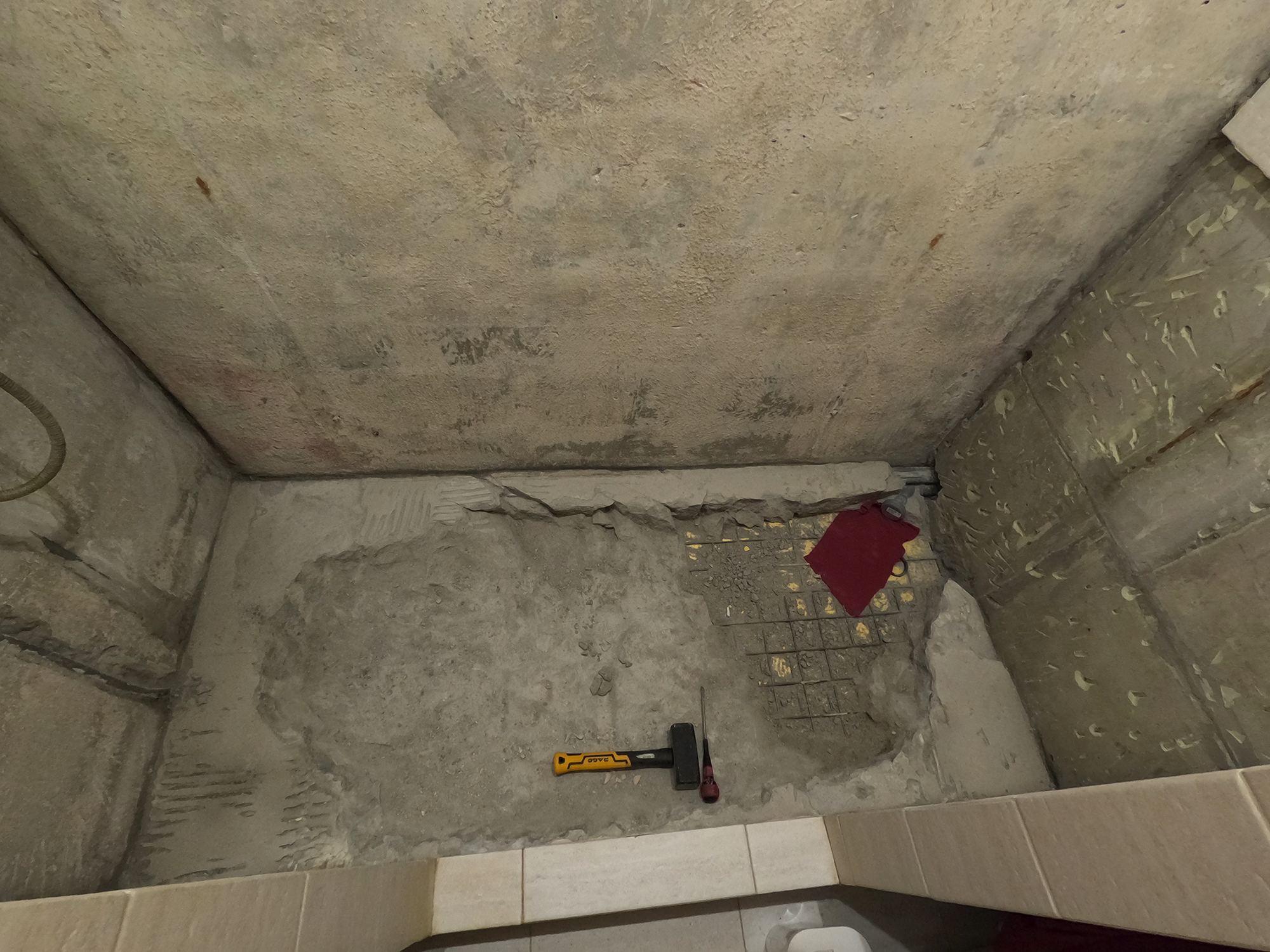

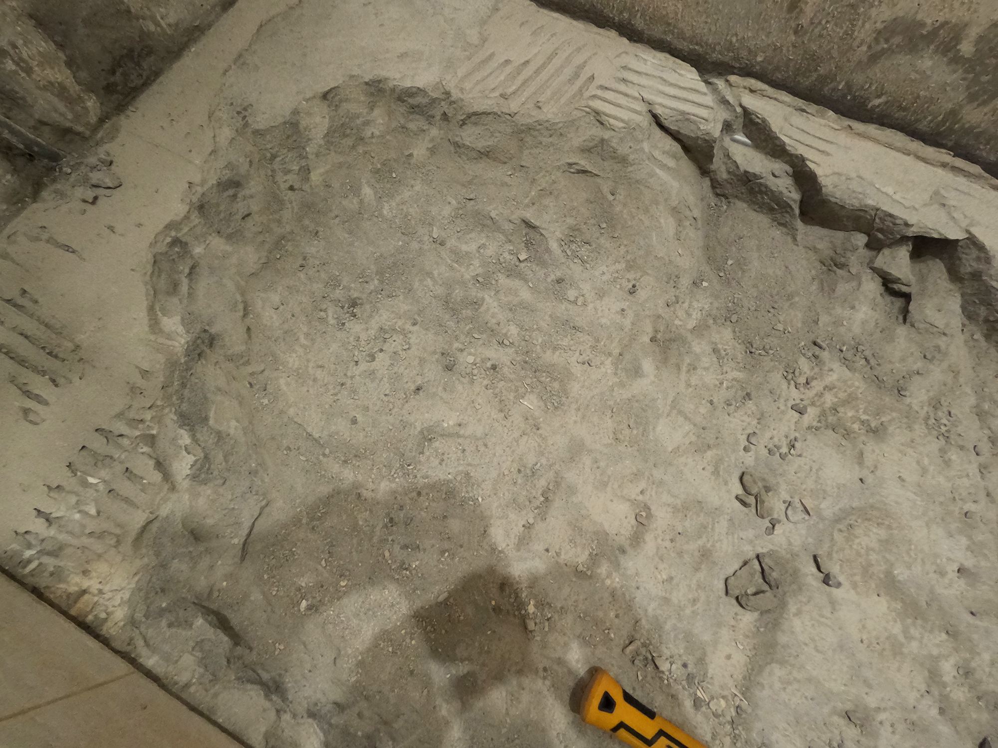

Переделываем душевую нишу - вместо душа хотим затащить в нее ванну. Предыдущие мастера не сделали гидроизоляцию, нижний слой бетонного поддона - пеноплекс, видимо сэкономили и просто подложили эту ересь под цементную стяжку для поднятия уровня / уклона стока. Мы разломали часть, где были трапы до пеноплекса (справа, какой-то сыпучий плохой цемент) и немного слева (очень твердый цемент), чтобы углубить для прокладки канализационной трубы / слива-перелива. Теперь надо проложить трубу и замуровать, сделать снова стяжку перед тем, как ставить ванну. Идеально ровнять пол и класть плитку на него снова не хотим. Доложим плитку только по стенам до борта ванны и хватит. Мастер предлагает почему-то стяжку из плиточного клея - разве так можно? Мне кажется, надо делать из цемента и потолще, до того уровня, как было (это 10 см толщина от пеноплекса), иначе ножки опоры ванны просто продавят тонкий слой стяжки - площадь опоры у них мизерная же. Что посоветуете, как / чем лучше залить обратно пол?
Да, и плитку он хочет класть прямо на бетоноконтакт. Причем, на цементный клей Litokol или Ceresit - так можно?
Предыстория: по стенам ниши размокли швы в плитке внизу и в углах, промокла вся стена и вода намочила потолок/стену на этаже ниже - шпатлевка обвисла клочьями, все пожелтело. Плитку снимал просто руками, ломать особо не пришлось даже, отваливалась сама, штукатурка падала тоже сама, целыми пластами, за бетон не держалась вообще.
Фото в следующем сообщении

sheich,  Очень интересное и подробное описание. Меня вот что интересует поподробнее. Прочность стяжки - в центре и по краям. Отливалась она скорее всего один приемом - но середина деградировала и потеряла прочность. Возможные причины - слишком мало времени прошло после отливки до эксплуатации - и по не набравшему прочность пескобетону сстали топтаться и черти-чем там в душе заниматься на радостях. Или - неконтактная стяжка, плавающая и тп. Как ты сам думаешь - почему вередина превратилась в сыпучую засыпку а периметр сохранил прочность?

MADONNA, не понял вашего ответа. не вся середина превратилась в сыпучую засыпку, только та часть, которая окружала трапы, справа. как будто из другого цемента сделана. хотя м.б., они протекали и постепенно цемент размок.

MADONNA, не понял вашего ответа. не вся середина превратилась в сыпучую засыпку, только та часть, .....
У меня и не было ответа - я вопрос задала. Не зная предистории - ответы тут дают направо и налево - но качество этих ответов так себе.

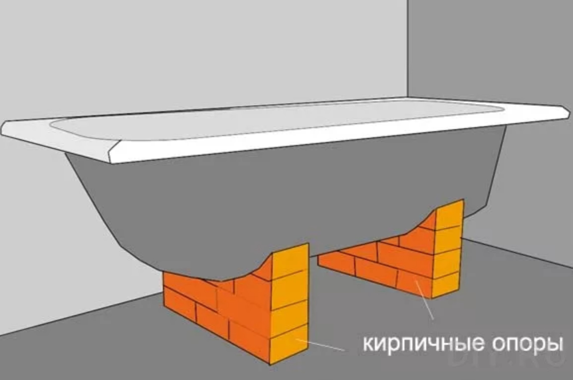

Это зачем? Если не хватает высоты - под ножки отлить постаменты или (а лучше и) - вывесить ванну периметром на стены если она к ним примыкает - а где нет - опирание на стену «экрана». Какое кому дело что под ванной? Есть там стяжка или нет?
Ножки ванны как правило предназначены для того что бы ее выставить (А потом основательно укрепить опорами) - сами по себе они не имеют должной прочности/жесткости и затирка по периметру быстро выкрошится.
а что за постаменты, это как?

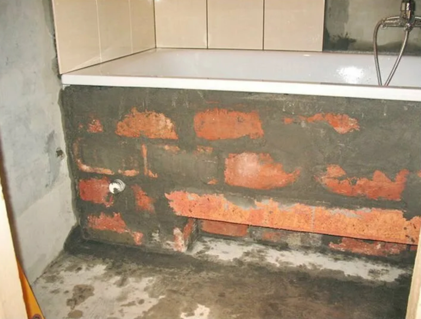

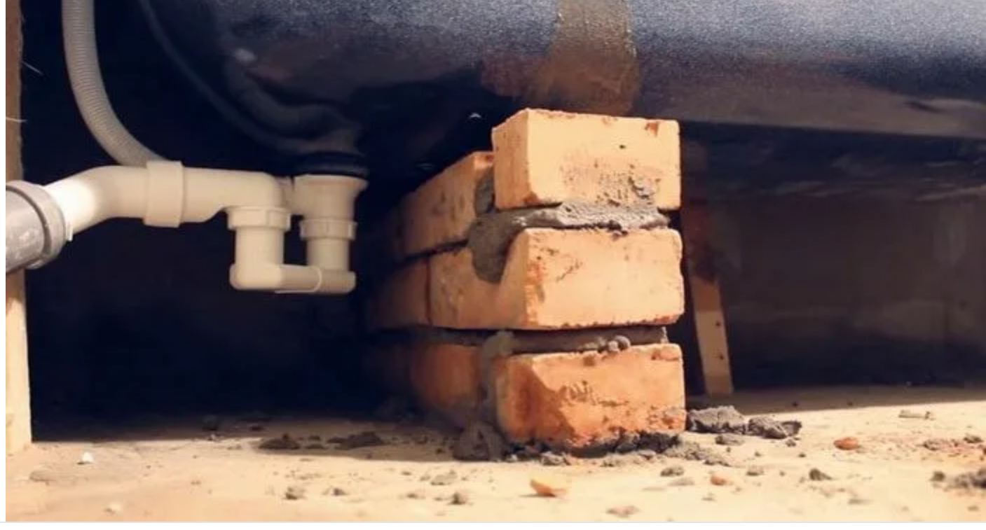

sheich написал 12.09.2025 в 14:05
IMG_2743IMG_2742IMG_2744Приблизительно так, но это лучше со специалистами обсуждать. У меня вопрос про стяжку был - почему она неравномерно разрушилась.
