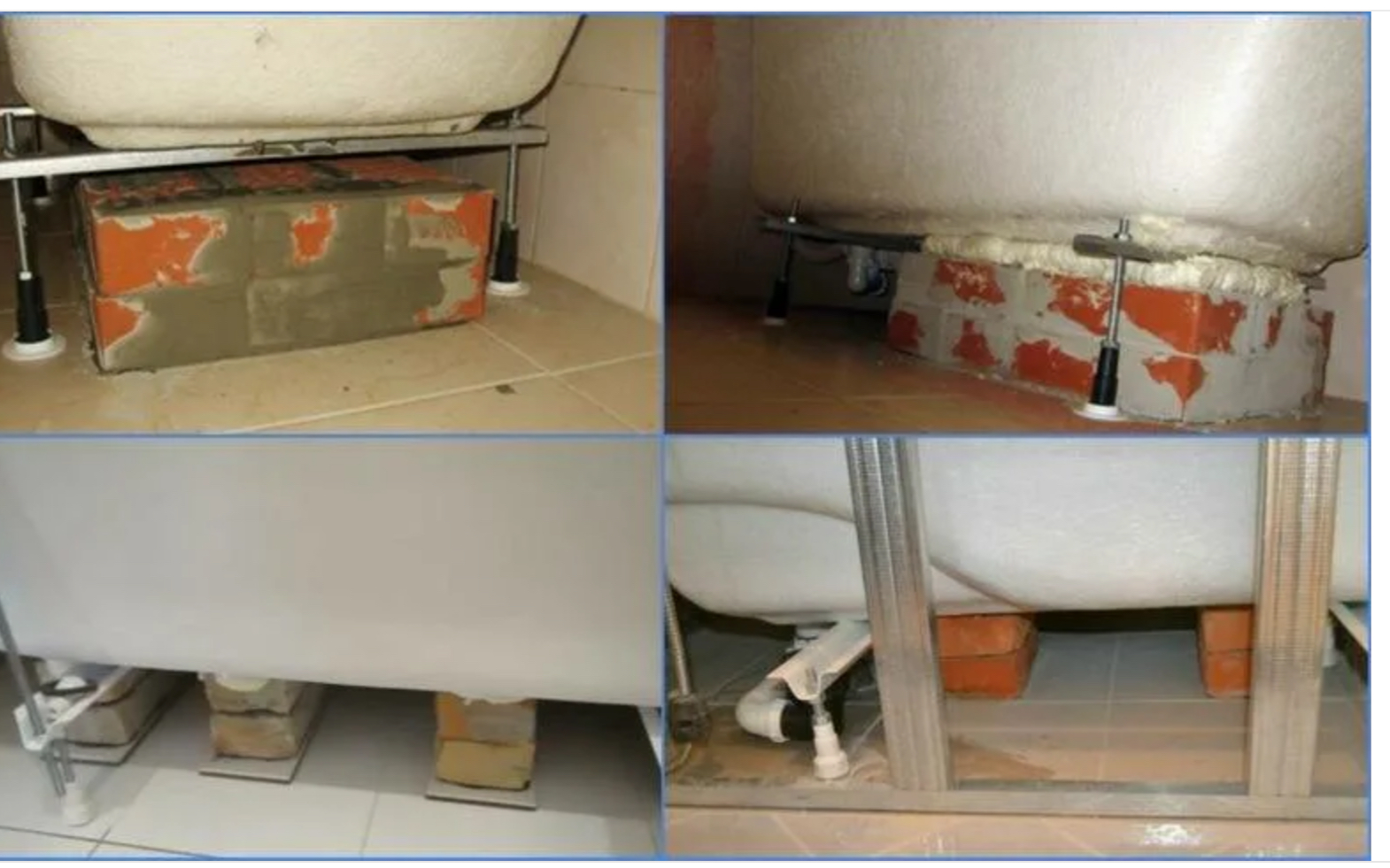

sheich, вам надо вычищать ВСЮ!!! старую непрочную стяжку, где она есть и делать новую, например, из пескобетона М300. Гидроизоляция, и по стенам тоже. Делать пол полностью плиткой, и под ванной тоже (вариант долить в уровень плитки цементным наличными) Потом будет видно как ставить ванну. Нормально - ножки на плитку через стальные пятаки. Или если чугунная - на кирпичи, как рисунок выше. Большой люк - доступ к сифону - обязательно!
Чугунная ванна - круглые борта снаружи - продумать сопряжение с плиткой.

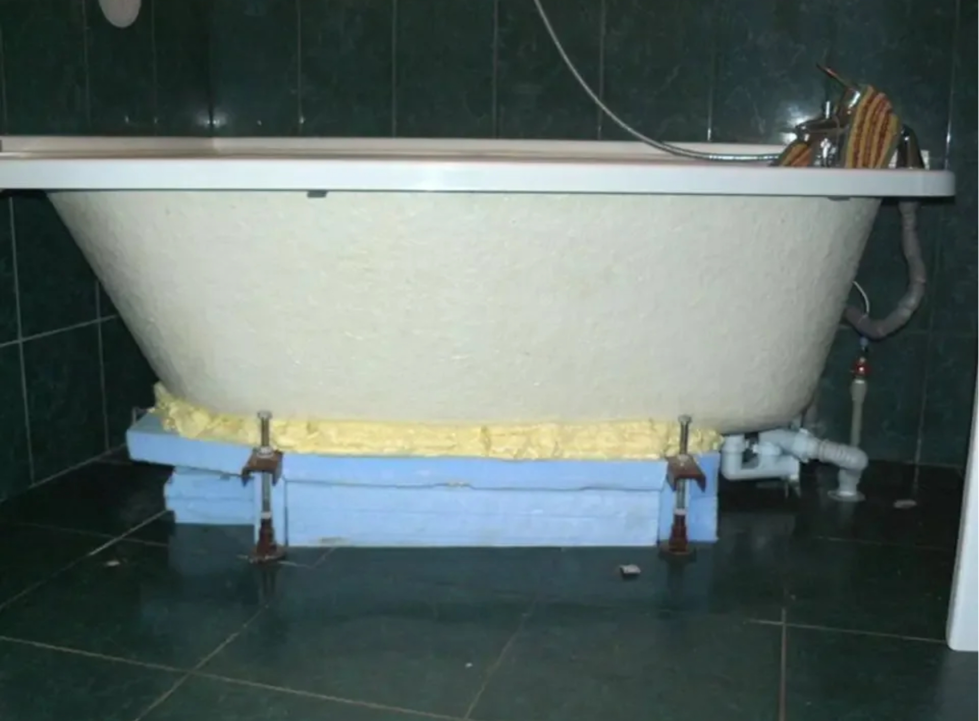

BV написал 12.09.2025 в 14:39
Но на кирпичи акрил не надо......
IMG_2745IMG_2746 Почему нет? Какие-то доводы должны быть.
