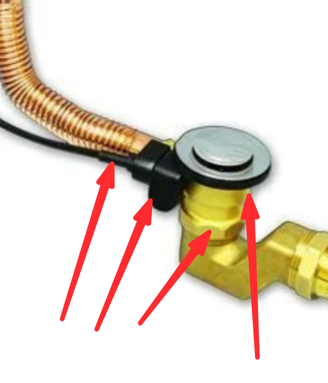

Ок, покажите на рисунке что именно должно протечь.

MADONNA написал 12.09.2025 в 15:52
О_О

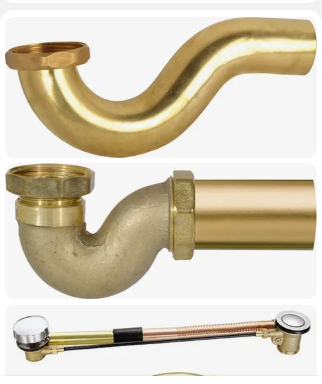

Вы выбрали одну из двух самых говенных обвязок ванных из 90х-2000х )))
Screenshot_20250912-161948 Если у вас такая стоит, и там наглухо зашито - вполне возможно, что там уже сыро и вы просто об этом не знаете)
Ну и эта обвязка в принципе не подходит для многоквартирных домов. Да и для частных домиков не очень.

Вот гавно в двух вариантах... Screenshot_20250912-162624

Впринципе - это сразу придут и арестуют или отключат воду? Я взяла первое попавшееся фото - мы обсуждаем окно а не сифоны. Итак. Стрелками вы показали уязвимые места. И окно (особенно большое окно) якобы может это исправить. Как?

Опять потеря логики) Сифон крепится к выпуску гайкой с прокладкой, это очевидно всем, кто хоть раз их ставил. Кроме того между выпуском и ванной есть прокладка.
MADONNA написал 12.09.2025 в 16:24
просто достаточно показать на фото где может протечь прокладка - и мы все будем внимательно и ответственно следить за монтажом именно этого узла.
Показал выше, следите...)
Кроме того, латунный сифон приходится менять на пластик когда дойдет, в чем причина вони.
))) Для замены прокладки, или вышедшего из строя сифона. Неужели не понятно?
