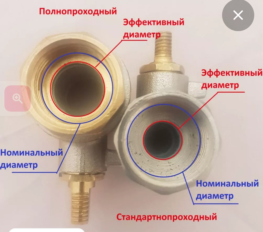

Если под живым сечением понимается сечение крана на вводе в квартиру, то Атос заметил не правильно
Если рассматривать не типовой шаровый кран с полным проходом, равным внутреннему диаметру стальной трубы - примерно 15мм, а например стандартнопроходный шаровый с уменьшенным сечением
Screenshot_20250925-191732 то скорость воды в "живом" сечении даже полностью открытого крана будет больше чем в подводящих трубах.
Если поменять его на шаровый с полным проходом - скорость воды станет меньше, что очевидно.
Тоже самое можно сказать про вентильный многооборотный кран.
