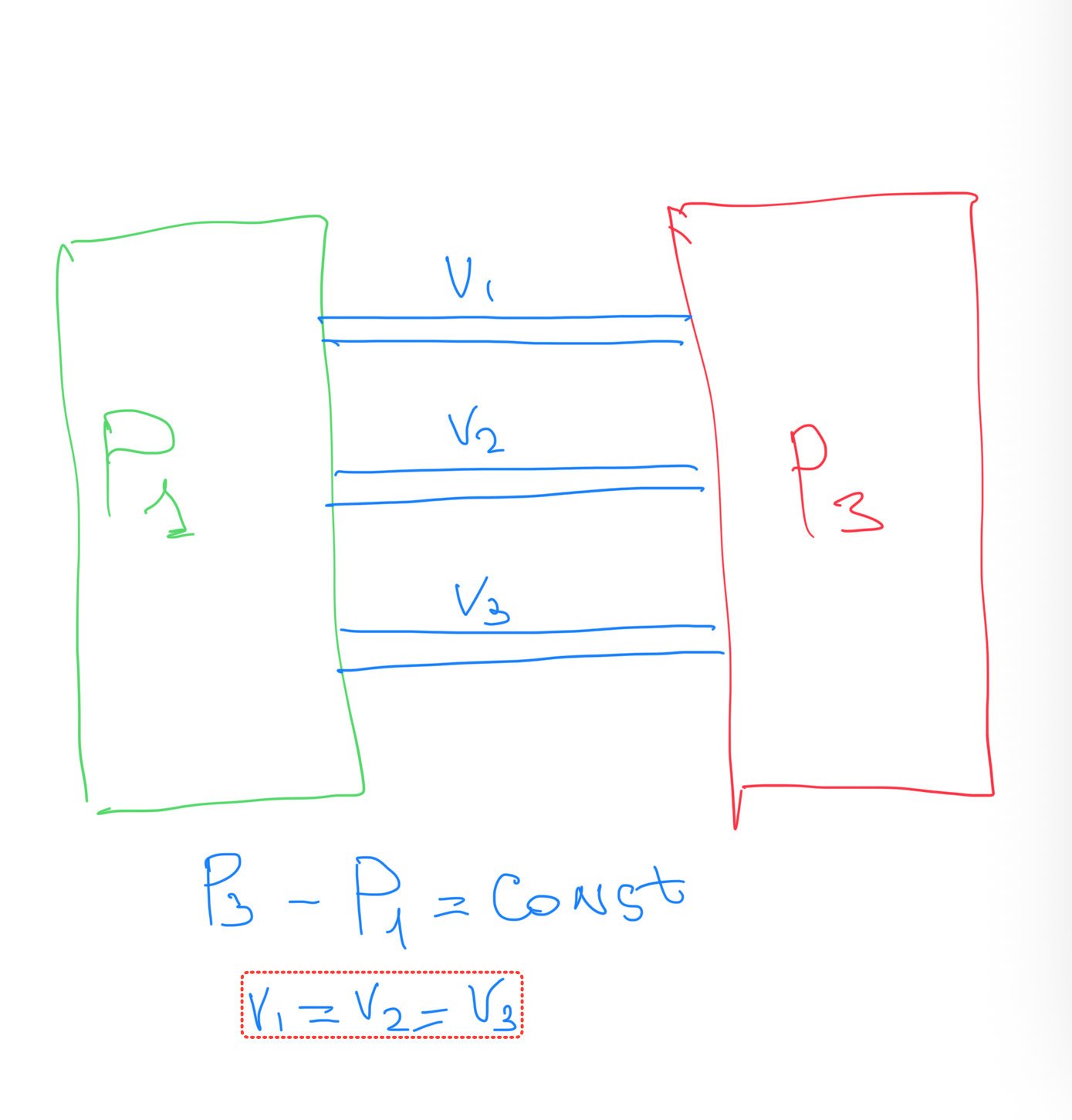

Вам же пытаются (безуспешно) объяснить что скорость V2 зависит от перепада Р1-Р3, а не от скорости V1
Объясните Атосу.... мне не надо)

MADONNA написал 24.09.2025 в 11:34
Ошибочное сравнение, вы настойчиво пытаетесь убедить нас в том, что и так очевидно - скорость V1 .....
И что, скорость V2 останется неизменной при уменьшении сечения S2?
Судя по этой цитате:
MADONNA написал 23.09.2025 в 23:03
Если по мере закрытия скорость возрастает - то при бесконечно малом отверстии скорость должна быть субсветовой.

IMG_2767Тут все понятно? Теперь убираем одну трубочку - как жидкость в других узнает что третью убрали? То есть скорость в них не поменяется. Теперь две трубочки по которым с одинаковой скоростью течет вода обьединяем в одну - но с вдвое большим сечением и ставим перегородку посередине - скорость по двум полу-трубочкам сохраняется. И потом убираем перегородку.

MADONNA,
Что за бачек такой со стабильным давлением Р3?
MADONNA написал 23.09.2025 в 21:21
Если сетка аэратора не забита
И где там сетка аэратора?

Насчет Аэратора вопрос к Атосу - какое там живое сечение по сравнению с сечением трубы гусака? Или мы для сохранения скорости должны открутить гусак с аэратором?
Ну чтобы ваши доводы с Мадонной стали верными и Р3 стало стабильным атмосферным давлением?
