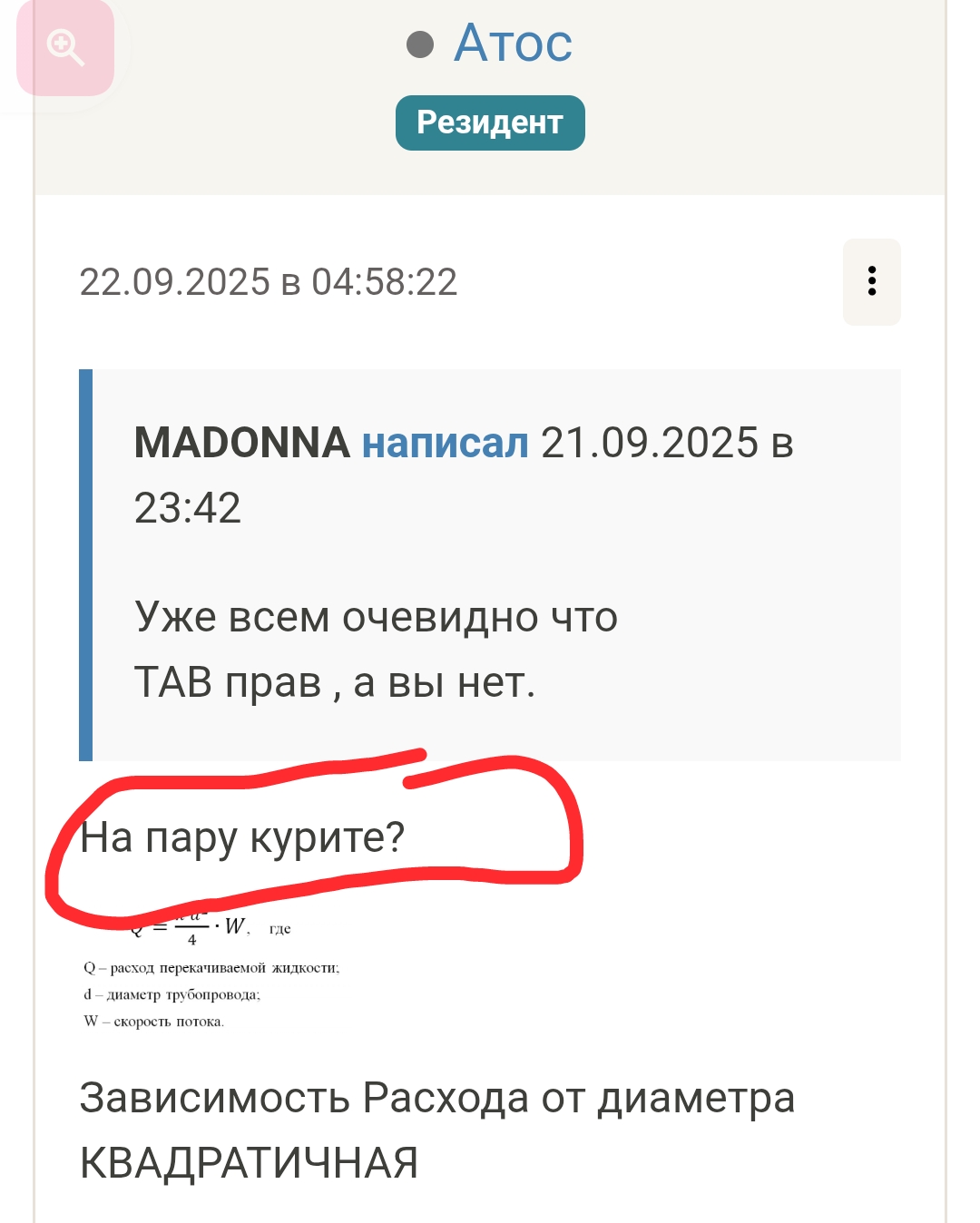

Наверное придется отвечать вам тем способом, как обычно отвечает саня1965. Тогда технического диалога .....
Я считаю ваш тон в сообщении к Атосу оскорбительным. Поэтому считаю нормальным подкалывать. Атос (в отличии) человек воспитанный, а мне можно все. Что касаеся сани - он быдло и мудак. С ним тут вообще никто не разговаривает, если не заметили. Я тоже. Поэтому его грубые послания компроментируют его, а не меня. Хотите выглядеть как он? Выбор ваш.
IMG_2766Вот мое понимание ситуации М/с скорость потока через (живое сечение) - какие есть причины для ее изменения? Пропорционально закрытию крана 100-0% уменьшается расход. Дельта Пэ прктически не меняется. (Если сетка аэратора не забита)

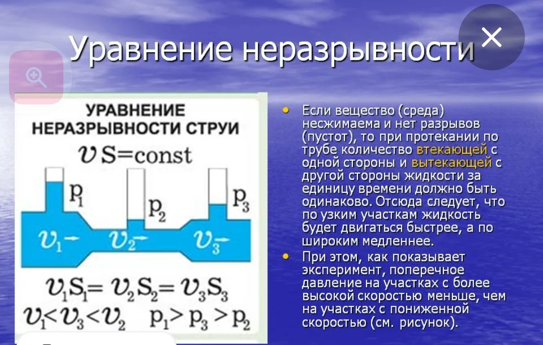

Просто напомню, что обсуждается
Aтос написал 23.09.2025 в 17:59
Это у дачных насосиков при уменьшениип сечения будет увеличиваться скорость потока. В МКД такого нет, при закрывании крана живое сечение уменьшается, но скорость потока остаётся неизменна
Screenshot_20250923-232518 На картинке средняя часть - аналог закрываемого крана.

24.09.2025 в 11:34:44
BV написал 24.09.2025 в 11:16
Ошибочное сравнение, вы настойчиво пытаетесь убедить нас в том, что и так очевидно - скорость V1 меньше, это всем и так очевидно, она может быть почти равна нулю. Вам же пытаются (безуспешно) объяснить что скорость V2 зависит от перепада Р1-Р3, а не от скорости V1
