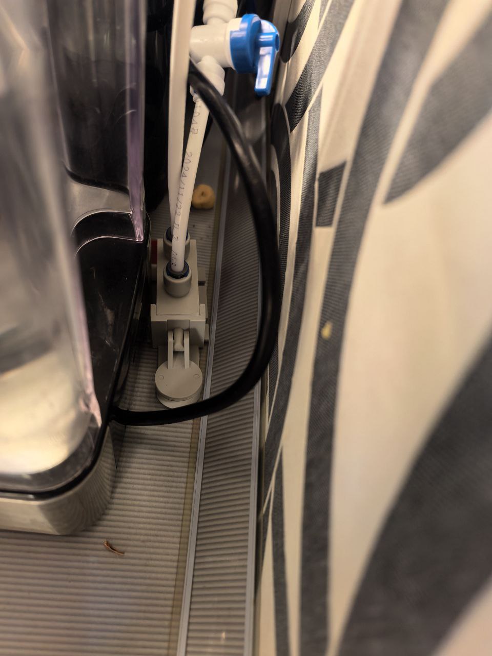

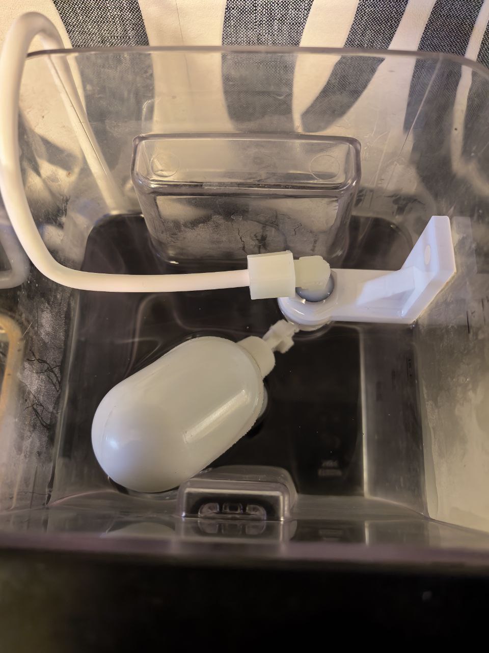

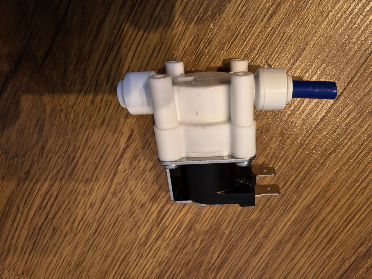

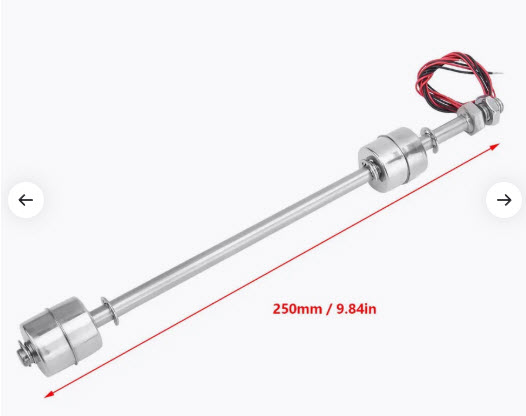

25.11.2025 в 11:13:57
Собрал автодоливайку наподобие набора "аквалей": 5269335306786246623 Для защиты от протечек на столе прилеплен простейший аквастоп: 5269335306786246622Система работает уже месяц, по наливу воды вопросов нет. Но есть нюанс: поток воды перекрывается медленно, и в какой-то момент осмотический фильтр Аквафор Морион 102 начинает резонировать очень неприятным звуком. Когда перекрывается краном, это происходит резко и резонанса нет, а тут широкий диапазон, легче поймать резонанс. Пробовал вместо бачка напрямую врезаться, электроклапаном подавал воду из фильтра. 5269335306786246621Но давление в фильтре больше, наливается в два раза больше воды, нужно редуктор ставить. И ещё есть нюанс: прямо в заливной горловине стоит датчик температуры, его нужно куда-то врезать, если прямоточку делать. Или вместо механического поплавкового крана ставить поплавковый датчик, типа такого: 25.11
и наполнять через электроклапан. Или как-то лечить фильтр - война с воем Морионов - отдельная "Сага о Форсайтах".

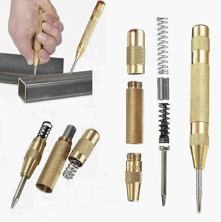

25.11.2025 в 11:45:03
Уприте поплавок сверху в подходящую механическую "кнопку" с гистерезисом. Самый простейший пример: Screenshot from 2025-11-25 11-34-24Не обращайте внимание на контакты. У этой штуки замечательная механика - кнопочка держит определенное усилие и не двигается, но как только усилие превышает порог, происходит нажим. Если упереть поплавок, то он при подходе уровня упирается в рычаг, поток остается прежний, но выталкивающая сила растет по мере долива воды. Потом щелк - кнопка дожимается, поплавок резко приподнимается и полностью запирает подачу. Если вы знаете принцип работы таких кнопок, то сможете собрать такой "динамометрический" ограничитель сами. Еще пример - автокернер (можно взять его, там ход больше, но пружины надо поменять на слабые): Screenshot from 2025-11-25 11-40-11В начале нажима работает основная пружина (мощная), после увеличения усилия идет срыв бойка и остается только действие слабой пружины и шток можно дожать еще дальше легко. Еще пример - курок пистолета. Разберите игрушку, посмотрите как устроен.
А, вообще дешман вариант. К низу поплавка магнит, снизу на креплении железка.
Поплавок прилипает к магниту до определенной выталкивающей силы. Потом отлипает и резко всплывает. Я бы остановился на этом варианте - самое простое. Добавлением тонких прокладок между железкой и магнитом подбирается усилие отрыва.
Да, во всех схемах открытие все равно плавное. Но с магнитами можно сделать такую прилипайку и сверху - и по факту у поплавка будут только два положения между которыми он будет резко перескакивать. photo_2025-11-25_11-52-49

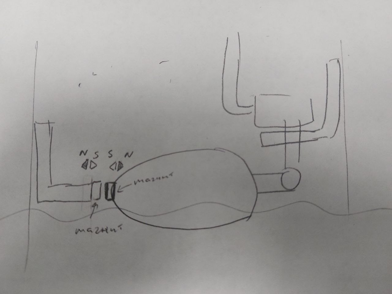

25.11.2025 в 12:06:23
Еще надежнее и проще решение: photo_2025-11-25_12-03-58Ориентированная пара магнитов. Работает на отталкивание. Стремится оттолкнуть поплавок или вверх или вниз, без физического контакта (нет риска залипания), плюс зазором легче отрегулировать гистерезис. Минус схемы в том, что переход между состояниями более плавный (первая половина хода), потом резкий дожим. И поведение симметричное относительно среднего положения.
Выбирайте что устроит - или центральный отброс или краевые захваты. В зависимости как ваш фильтр примет ту или иную работу.
