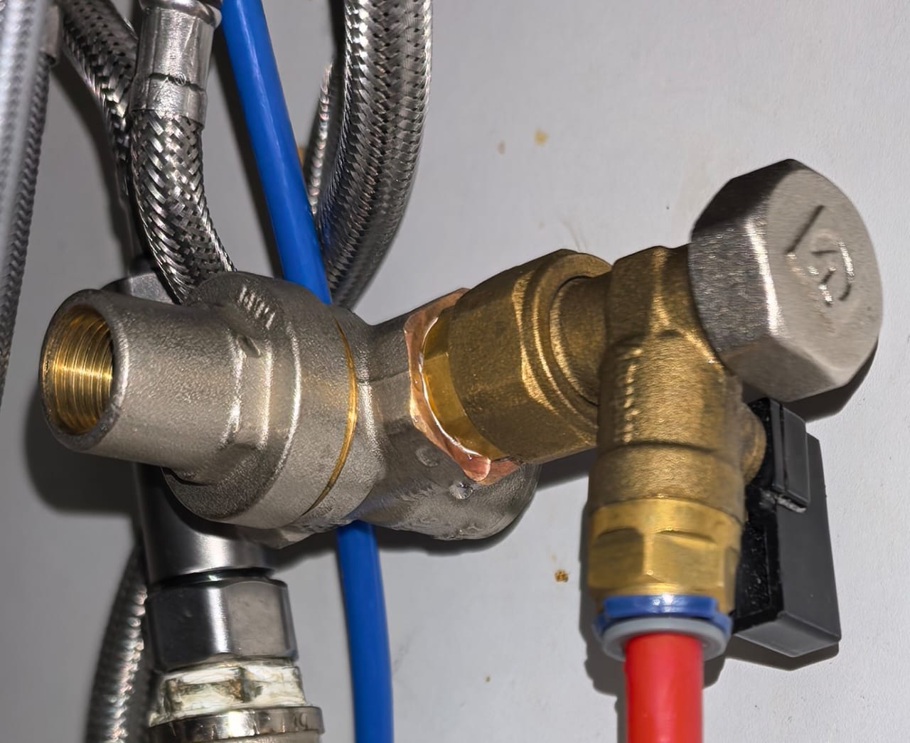

Пока думал, решил попробовать все найденные в сети варианты лечения воя. И все они не помогли: ни "гасители вибраций" - на самом деле - щелевые фильтры, ни разборка и промывание гидроклапанов, ни реанимация резиновых прокладок не помогли, наоборот, после промывания завыло "веселее". Попробовал другую идею: уменьшить напор редуктором, напомню, у меня 5,5 Атм, а фильтру нужно вроде как 3. Пока всё отлично, полная тишина. Но от доработки поплавка не отказался. WhatsApp Image 2025-11-27 at 00.07.03
Сообщений: 137406
27.11.2025 в 18:53:54
Кабанчик написал 27.11.2025 в 17:06
3 минимально. Больше - производительность больше (и возможно степень очистки)
