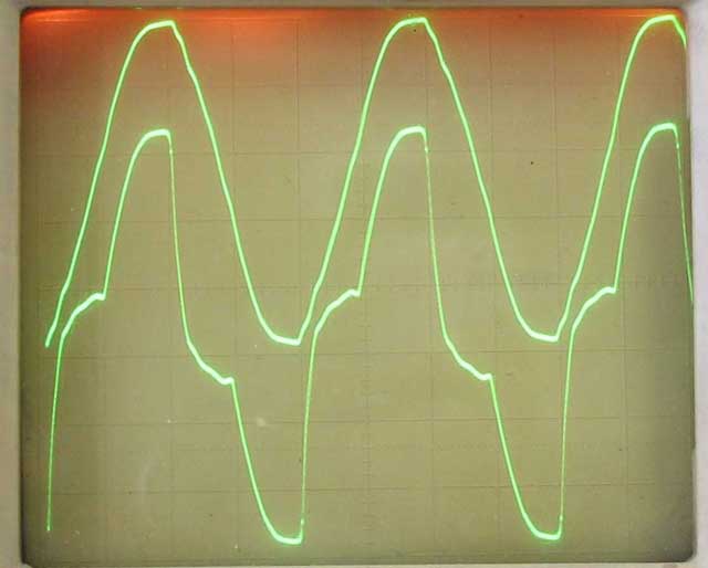

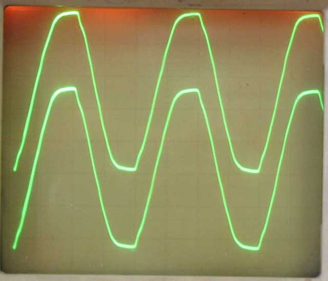

Не поленился достать из чулана транс ТС-180-2 и осциллограф. Провел эксперимент в 2 этапа:
  1. Первичка транса скоммутирована на 220В (две обмотки на 110В последовательно) и включена в сеть 220В, вторичка 6,4В+6,4В нагружена на лампу 12В 40(45)Вт.
  2. Первичка транса скоммутирована на 110В (одна обмотка) и включена в сеть 220В, т.е. транс вогнан в насыщение, вторичка 12,8В (одна 6,4В при первичке на 220) нагружена на лампу 12В 40(45)Вт.
Осциллограммы напряжений на первичке (верхняя) (вот такая вот у меня "синусоида" в сети) и вторичке (нижняя) представлены на фото. Форма кривых на ХХ и под нагрузкой не отличаются.
Видно, что в первом случае транс передает напряжение без искажения, а во втором искажения весьма существенны. Во втором случае трансформатор чрезвычайно быстро перегревается.
