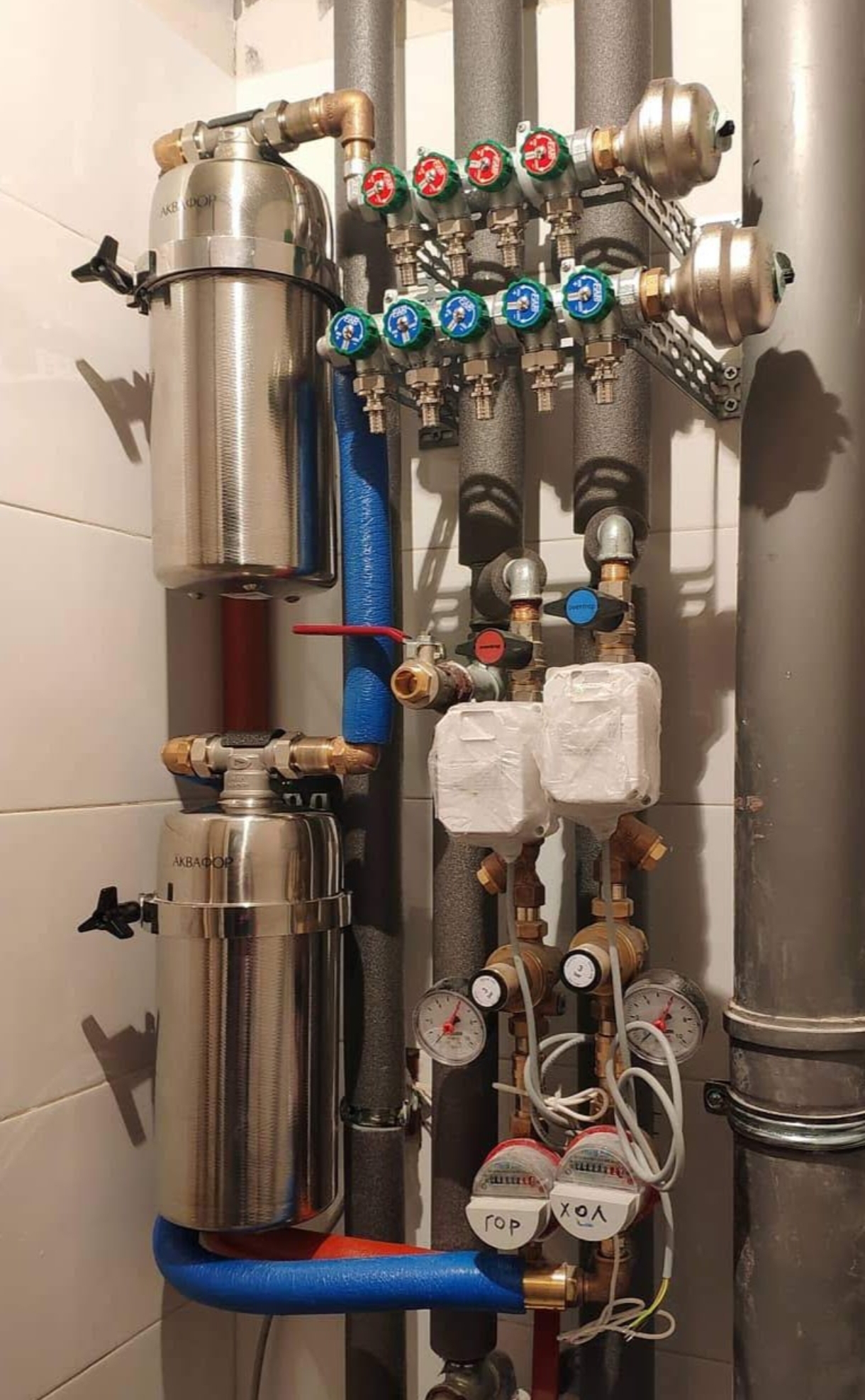

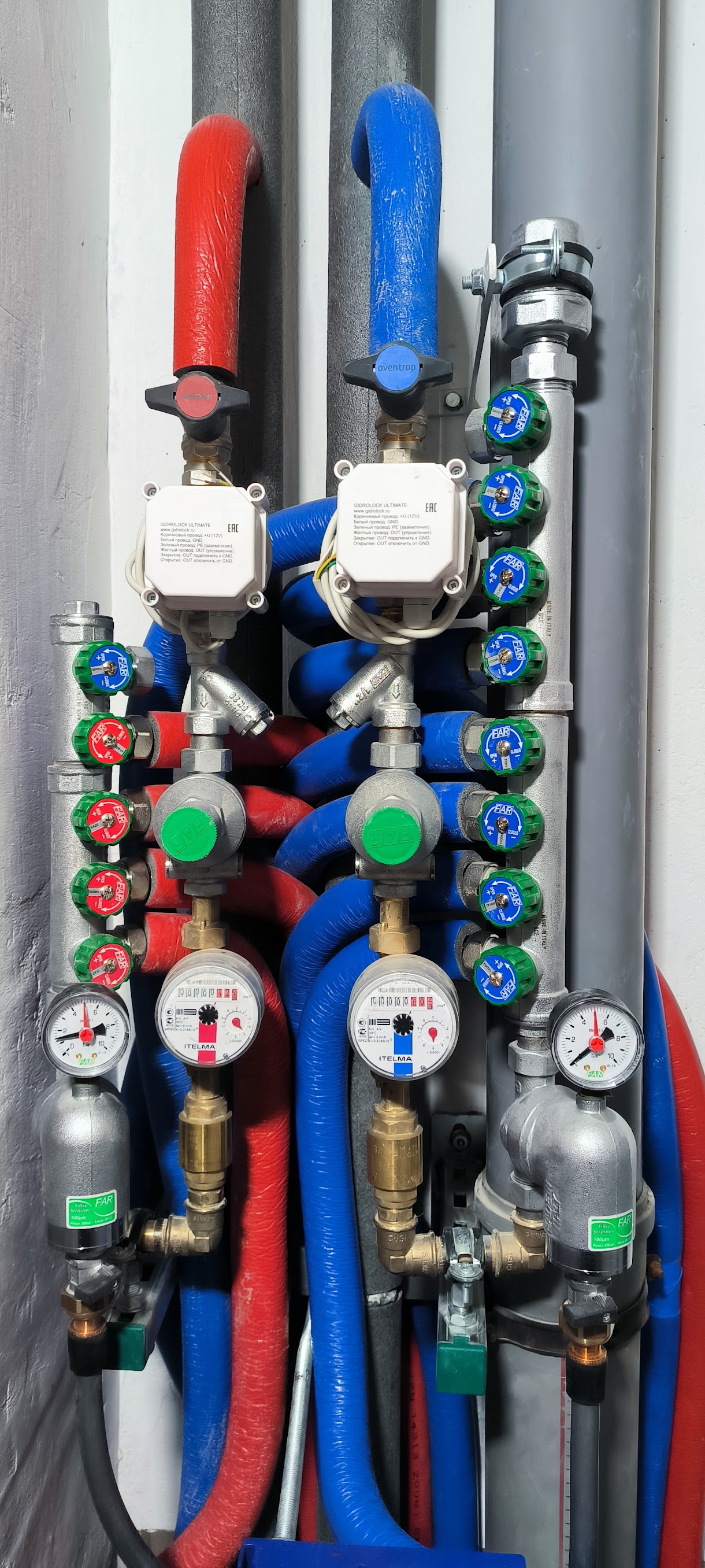

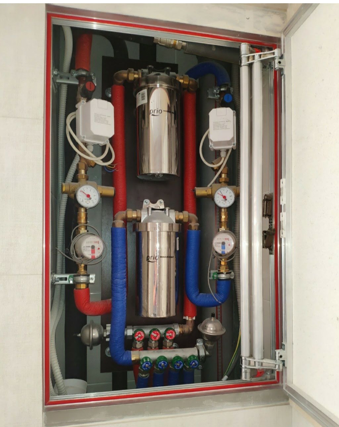

Добрый день! Делаю ремонт, начал собирать сантехшкаф, оказалось что всяких сантехштук больше чем влезает в целевой техпроект, там всякие колбы Тайфун 10BB, водонагреватели, гребенки на 7 точек и прочие манометры
Буду краток и приведу в качестве примера для вашей реализации варианты решения из моей практики, два с магистральными фильтрами, один без них, с промывными тонкой очистки. Выбирайте для себя подходящий 100006108810000610861000061089

Варианты наверно нормальные, но надо тогда колбы менять, у моих тайфунов снизу железки, чтобы их вынуть надо снизу оставить 30-40см, по схеме этих картинок так не получится
