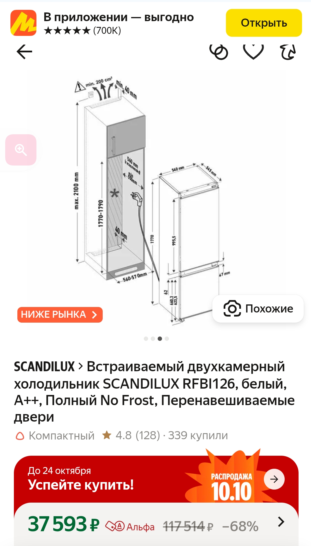

И всё же какие размеры дверей в моделях холодильников, которые не подходят? Может можно компенсировать, то что не подходит за счёт опускания холодильника непосредственно на пол, тогда даже ни чего надвставлять не придётся. Если нижняя дверь меньше, а общая высота ниже, то можно наоборот поднять холодильник выше, возможно убрав полочки сверху, что бы подстроится под имеющиеся дверки.
А вообще фасад высотой 50 или 63 стандартные и можно подобрать новые готовые фасады, например, в леманапро или подобных магазинах, но сэкономить купив более дешёвый стандартный встраиваемый холодильник, а старые фасады убрать в закрома до лучших времён. При необходимости можно надставить дверь узкими вставками 7, 12, 14, 16 см высотой, а верхнюю дверь, если выстота позволяет, просто поднять выше или так же заменить на более короткую.

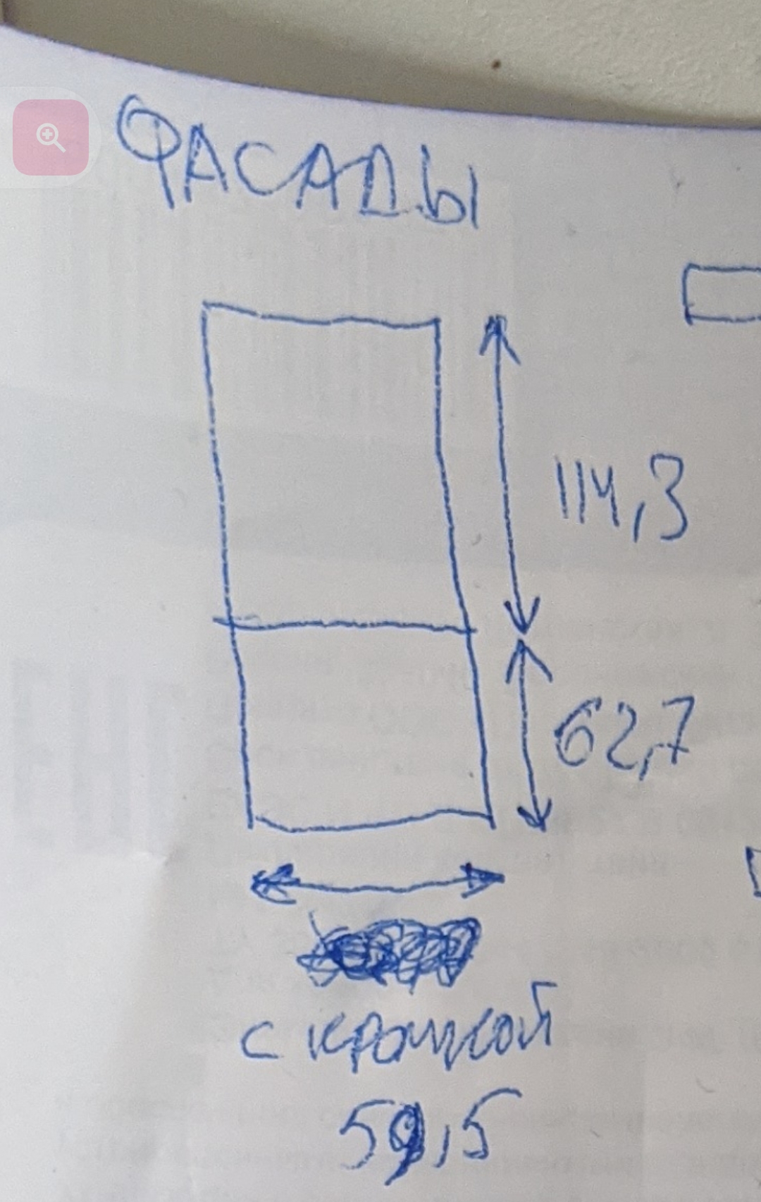

Вентиляционные решётки снизу и сверху холодильника(на фото), два фасада. Корпус ЛДСП под эти элементы. И сломанный холодильник с "маленькой" морозилкой. Это нам дано. Ни как без замены фасадов не обойтись. Может есть однодверный встраиваемый холодильник-морозильник высотой \~177. Останется только фасады между собой скрепить и навесить но хол-мор.

Screenshot_20251017-131033 Screenshot_20251017-131938 Но ТС надо именно с такой "маленькой" морозилкой, на авито, дешево... и наверное с гарантией на год)
