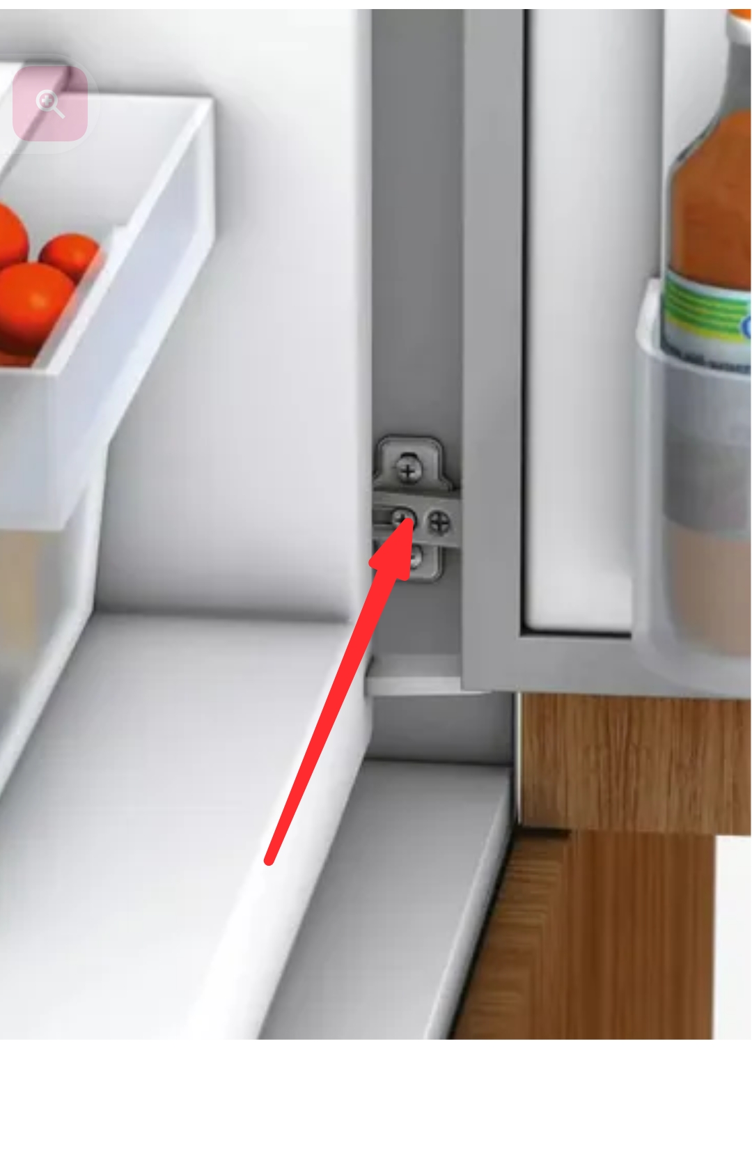

Ворос по выбору петель
Думаю другой хол-к взять, немного переделать фасады, так как у меня фасады на прошлом хол-ке прямо на двери хол-ка вешались и петали на хол-ке были, то тут нужно будет петли на шкаф уже ставить и фасады и скользить будут по шарнирам пластиковым.
Какие петли лучше брать? Покрепче понадежнее и, в целом, они вроде должны быть не подпружиненными, а обычными, да?
фасады из ЛДСП 16 мм примерно 110х54 и 60х54
из того, что продается в Максидоме или на Озоне, Wildberries желательно. Вроде, когда шкафы заказывал, рекомендовали на петли GTV ставить, что они попрочнее обычных китайских, понадежнее. Угол открытия для шкафа хол-ка какой лучше выбрать. 90-110 где-то так?
P.S. поскольку там в шкафу места по ширине впритык к хол-ку, то наверное желательно чтобы петли еще не сильно пространство съедали, не очень широкая планка была.

nifty5, петли должны быть специальными, именно для встраиваемого холодильника. Они имеют такое положение регулировочных винтов, чтобы их можно было подстраивать, просовывая отвёртку через щель при открытой двери. В остальном они обычные. Обыкновенные петли без накладных доводчиков и прочих наворотов, скорее всего, тоже поместятся, но для регулировки просевшей двери из корпуса придётся вытаскивать холодильник.

Вадим М, а как их искать, по названию? обычные вроде тоже регулируются...

Вадим М написал 21.10.2025 в 16:52
https://ozon.ru/t/JTCaPmY Вот Блюм.
.... и ещё не сильно торчащие, чтобы можно было засунуть холодильник не снимая петли.
но для регулировки прошедшей двери из корпуса придётся вытаскивать холодильник.
Разве? Screenshot_20251021-173904

BV написал 21.10.2025 в 17:39
Да. Но есть аналоги и подешевле. Разницу при пользовании вряд ли заметите.
Верно. То есть, обыкновенные, без наворотов))
Разве?
Картинка явно со спецпетлями. Такую вряд ли сможете отрегулировать:image
