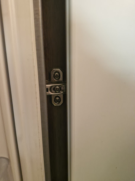

Я грешным делом подзабыл уже, оказывается, я в последней своей кухне тоже обычные поставил. Регулировать право/лево их нельзя. Но за 4,5 года и не потребовалось))20251021_175054

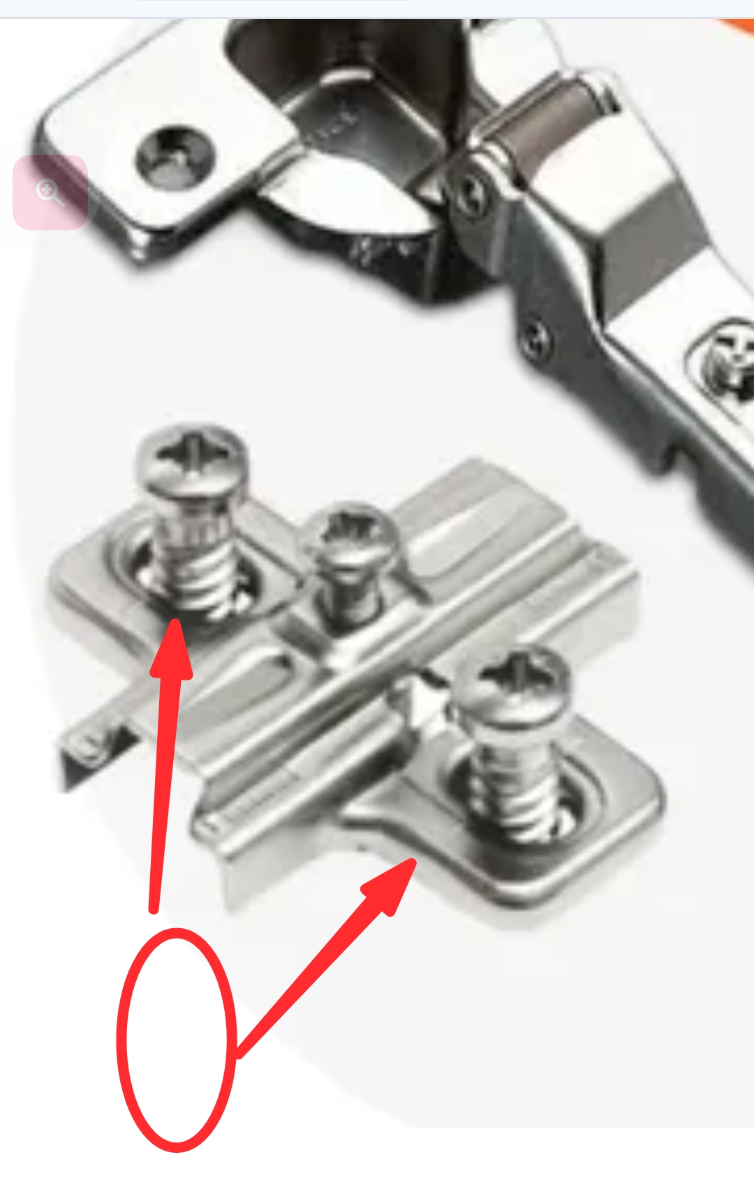

А Hafele регулируются во всех направлениях? Вроде у Blum больше вариантов регулировки петель по картинке или так кажется?

Если не стало понятно, сравните картинку, приведённую BV и фото моего холодильника. Все петли, предназначенные для холодильника регулируются в трёх положениях, без вытаскивания оного, независимо от марки.

то что там верхний и нижний регулировочные винты можно двигать по вертикали, а на Вашей картинке нет? вправо-влево то и на Вашей картинке можно..

у Hafele минимум 12 мм + ширины в нише, а у Blum 19 минимум. Судя по всему мне больше первые подойдут.. по возможности регулировки они идентичные?

Картинка явно со спецпетлями. Такую вряд ли сможете отрегулировать:
Если петли не торчат внутрь и позволяют засунуть холодильник....
Выставляется шкаф ровно и лучше под нагрузкой. Ставятся фасады и регулируются петлями. Засовывается холодильник и цепляются салазки. Зачем регулировать скрытый винт (фасад на себя, от себя) потом?

Вадим М написал 21.10.2025 в 17:53
О чем и речь)
Итого существенные два условия: - нет доводчика - и холодильник влезает с этими петлями.
Если получится сэкономить, почему-бы нет?)
Перекос фасада - еще можно немного, если фасад со временем провис.
Если видите мою фотографию, нельзя регулировать как раз перекос.
