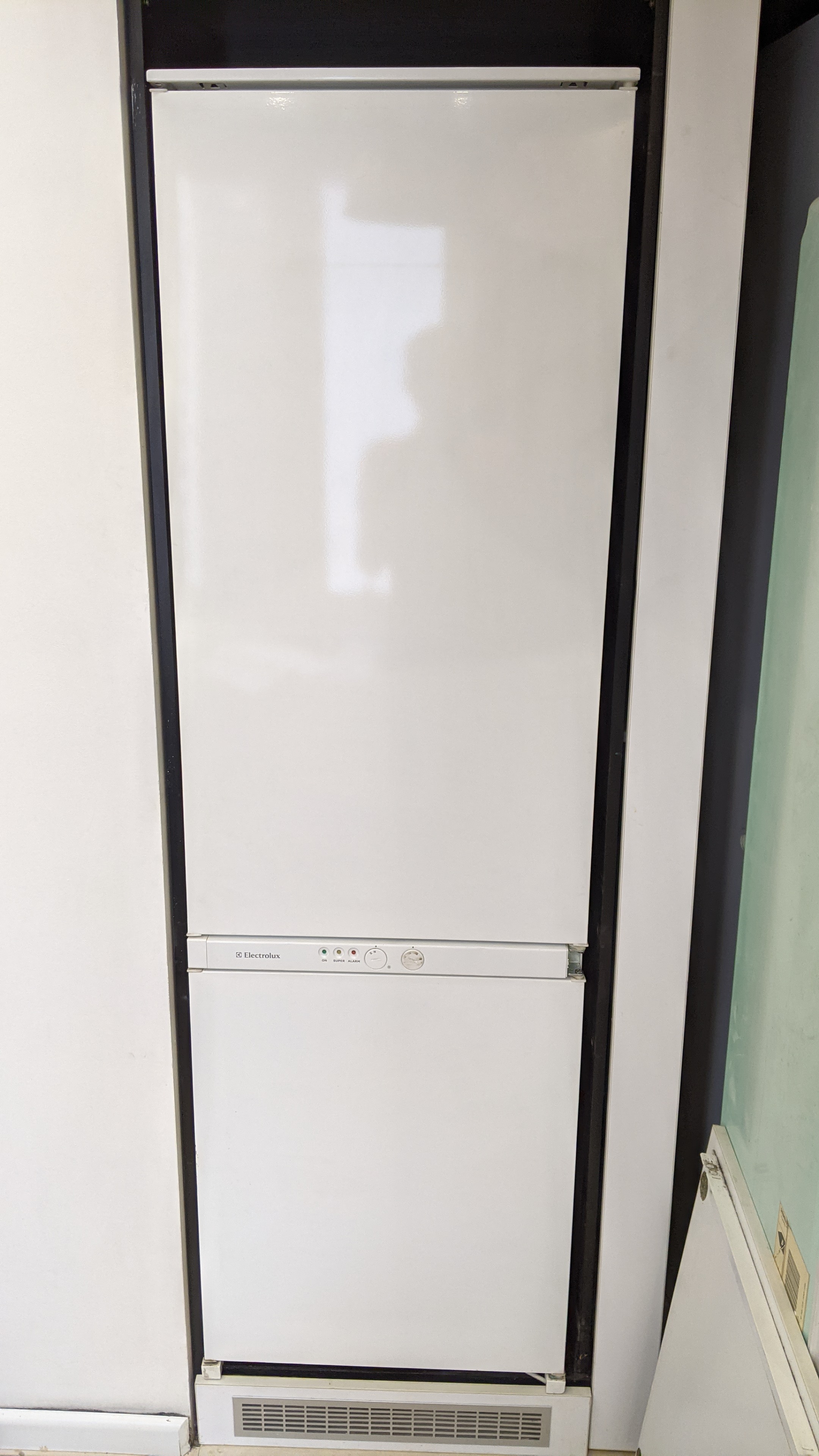

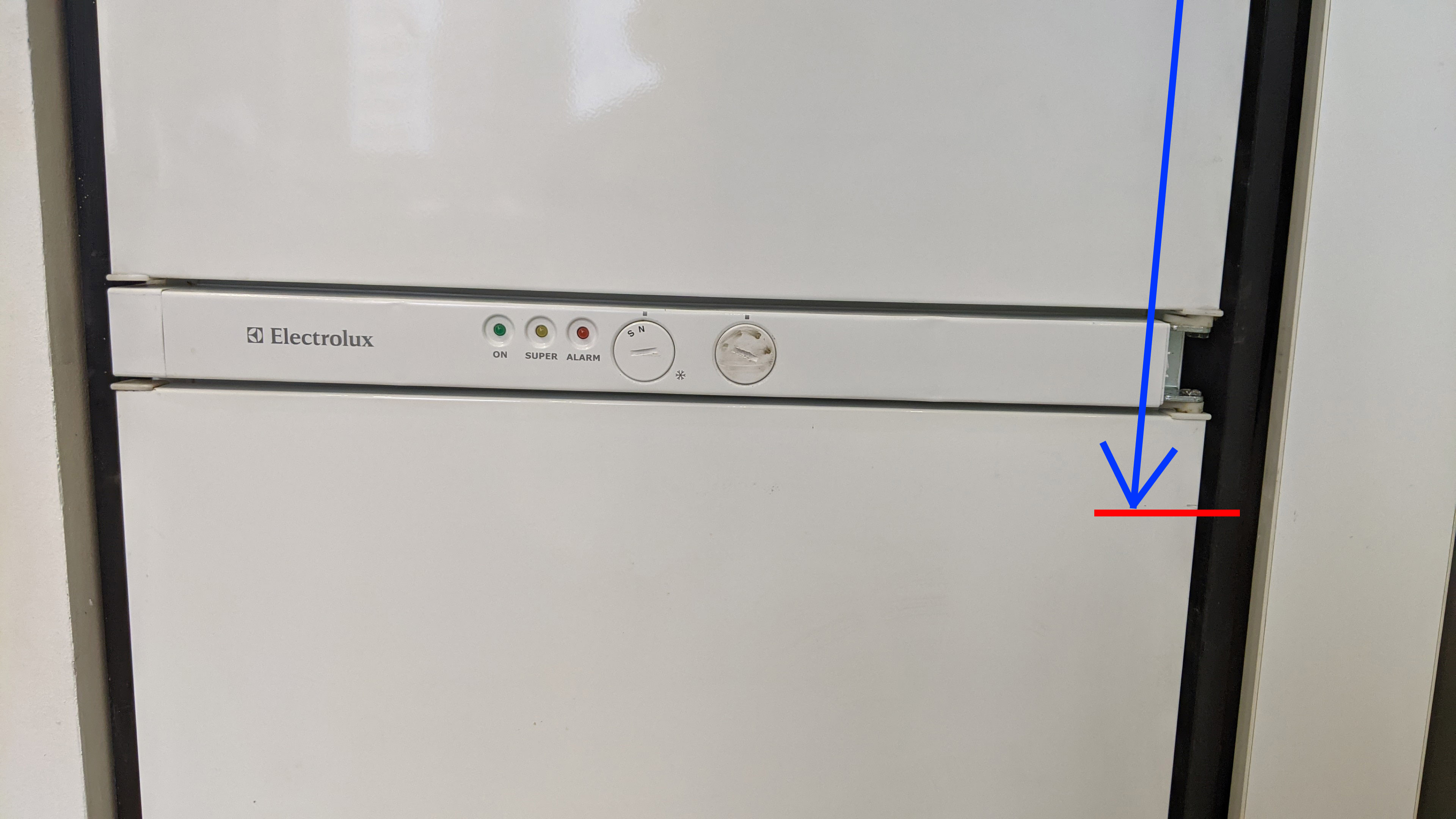

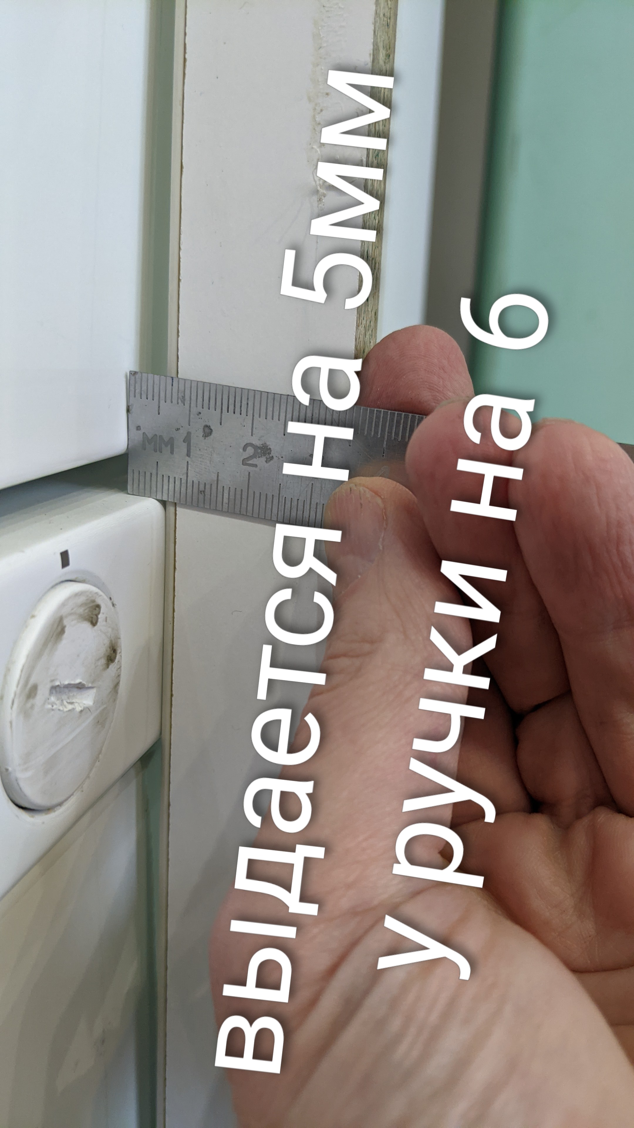

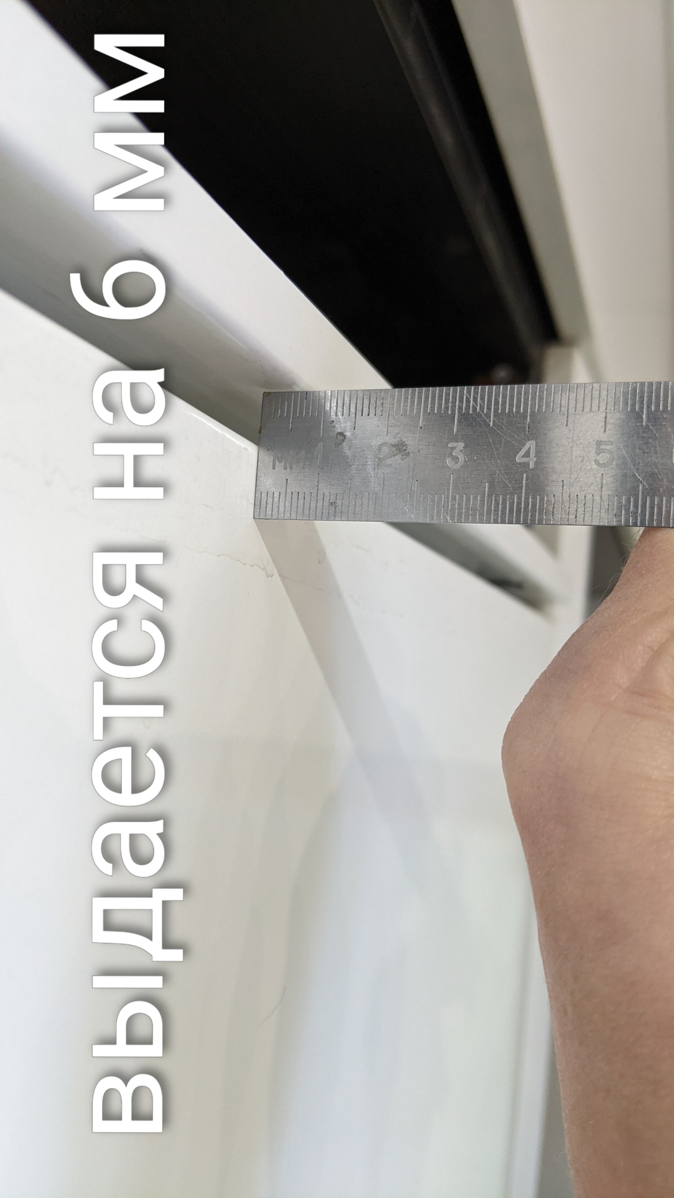

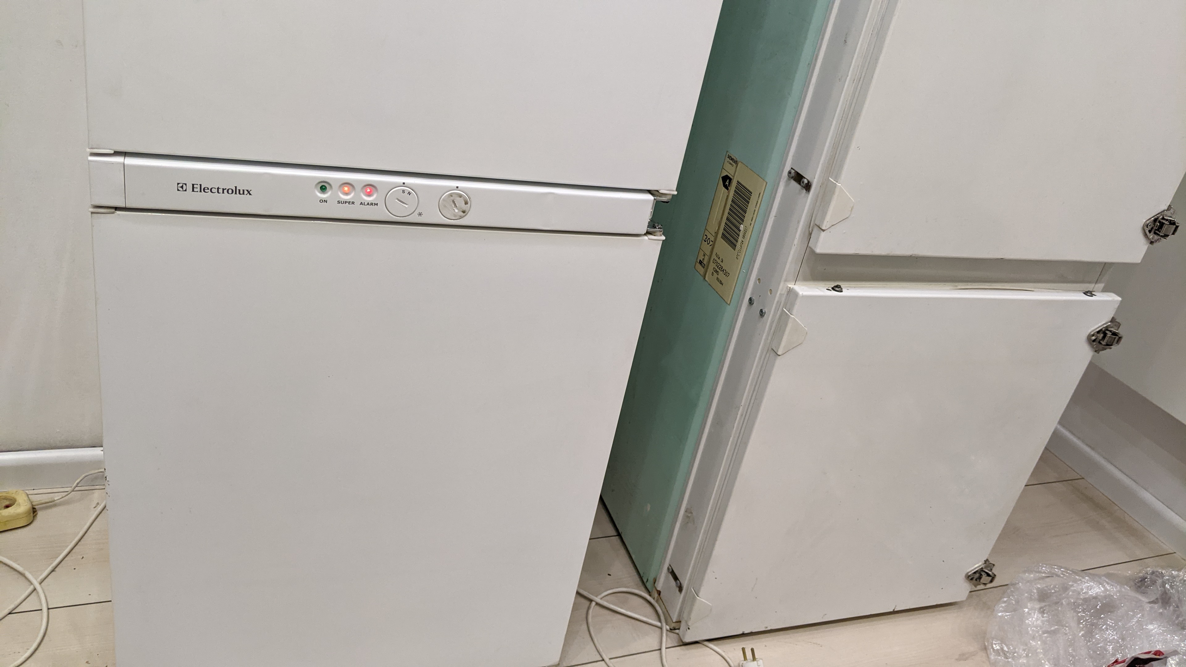

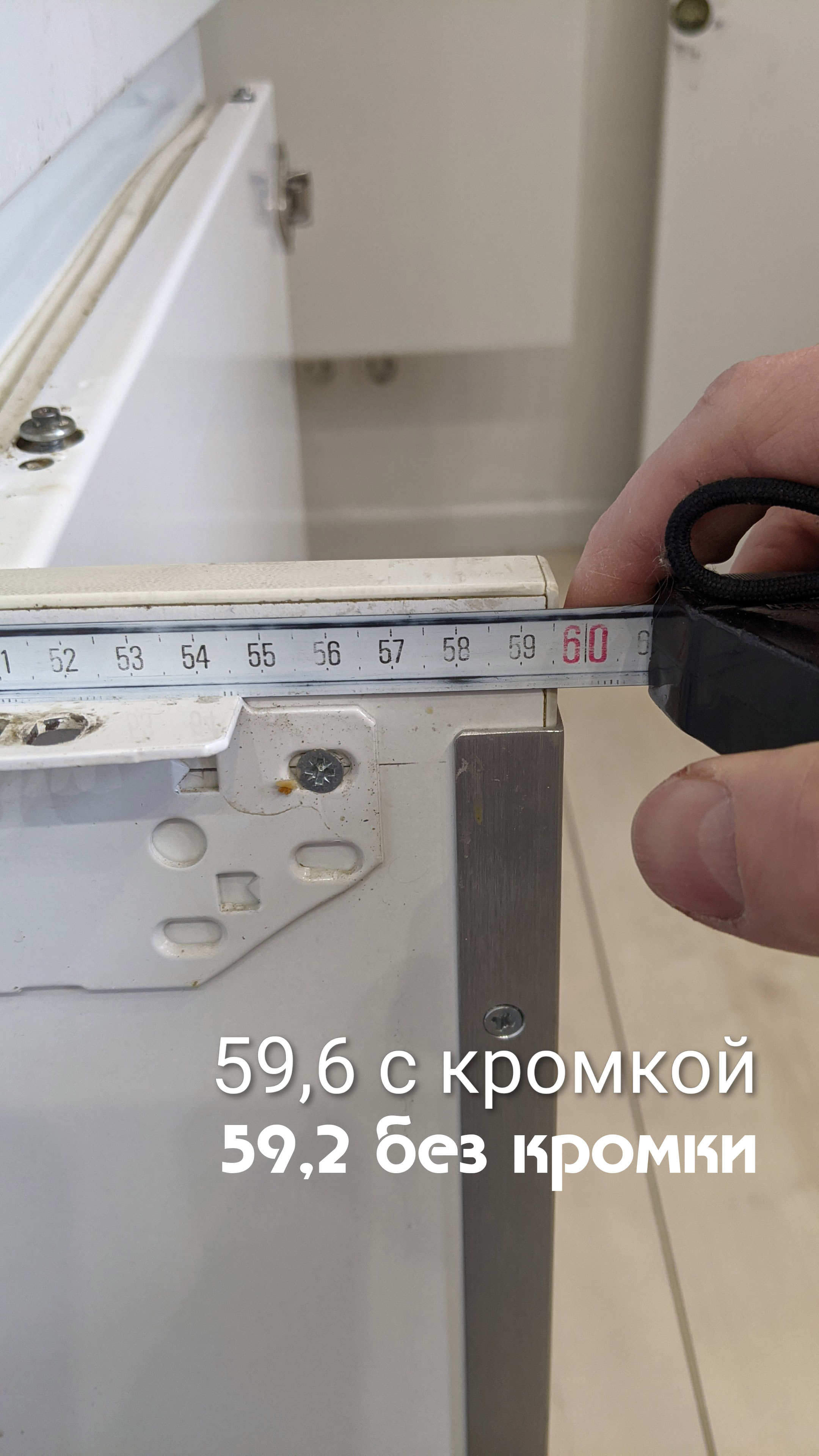

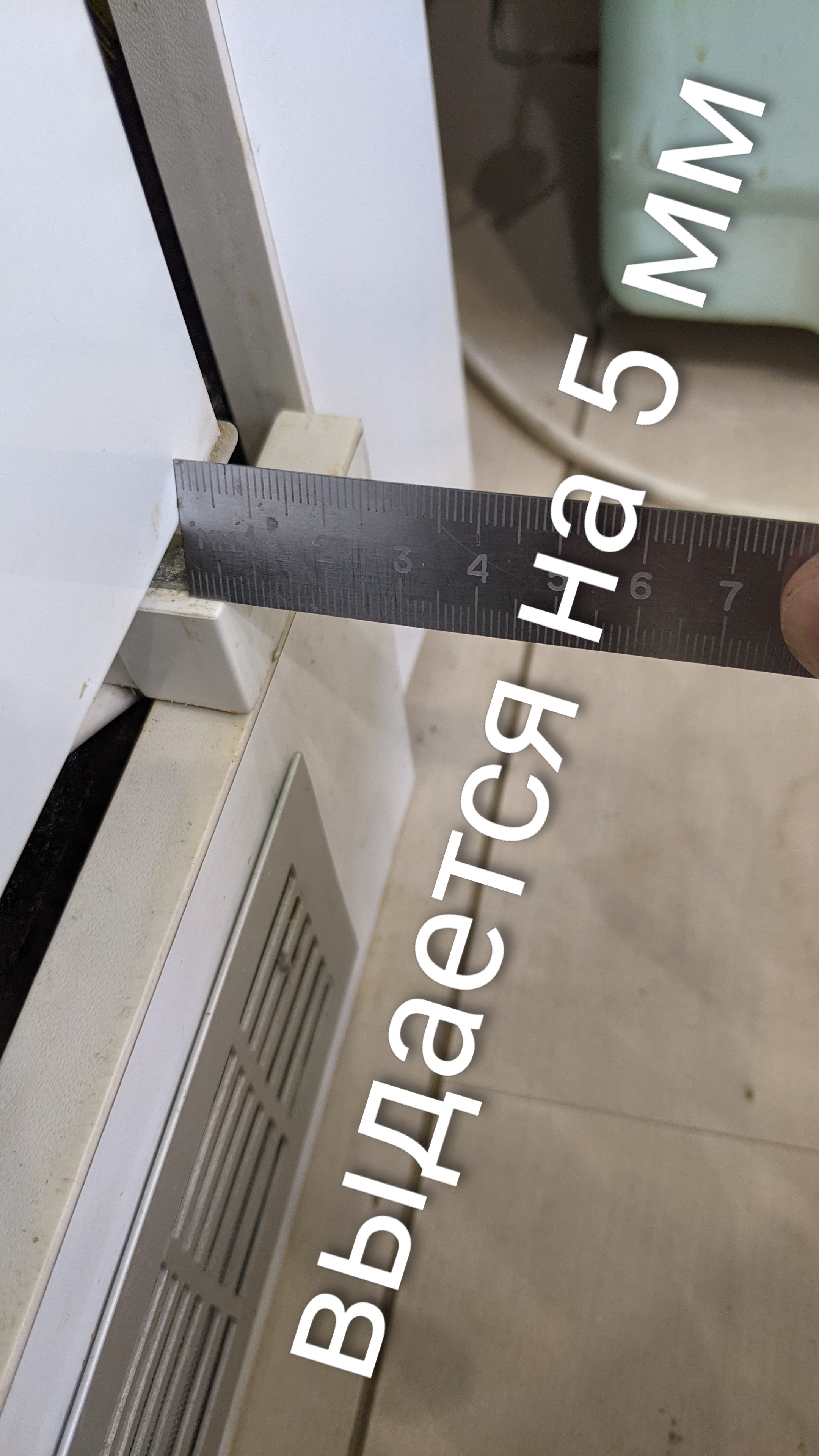

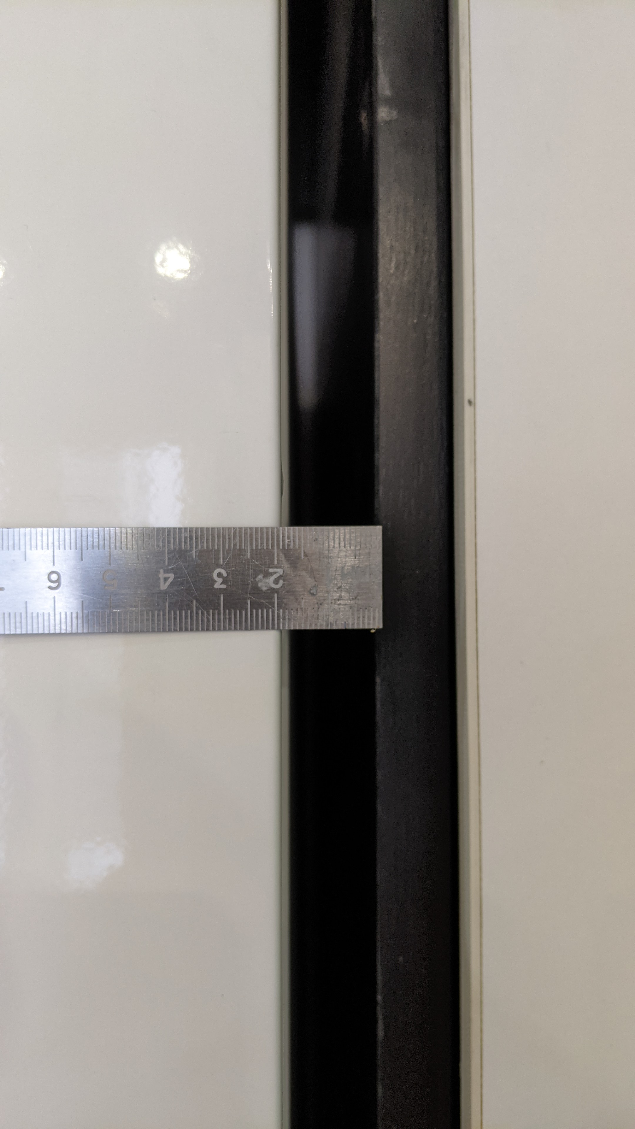

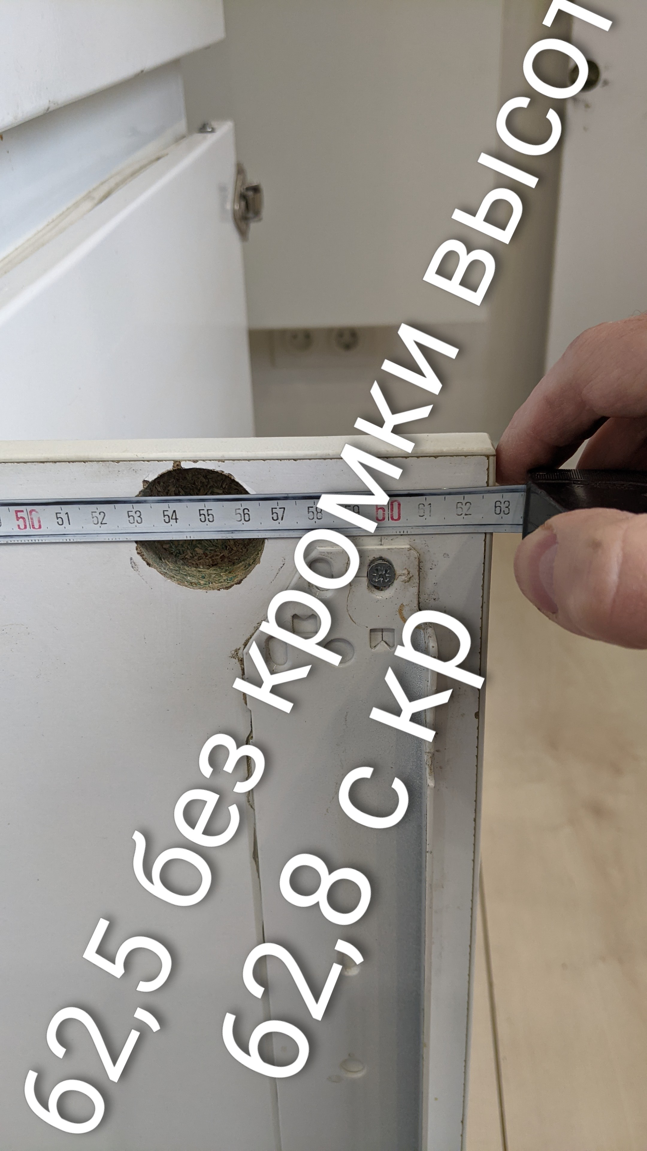

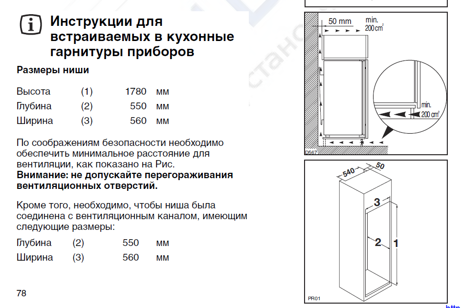

Установил холодильник в нишу для него для примерки. Вроде по размерам всё +/- ничего. PXL_20251022_112833188 В инструкции рекомендуется ниша размерами: высота 1780, глубина 550, ширина 560 Вроде подходит. инструкцияВот тут видна разница в размерах дверей у старого и нового: PXL_20251021_200017666верхний фасад получается сейчас перекрывает нижнюю дверцу (до линии): PXL_20251022_122205913 размеры нижнего фасада (ширина): PXL_20251022_122427631~3размеры нижнего фасада (высота): PXL_20251022_123059634~3Фронтальная поверхность холка не ровная по всей плоскости, есть выпирающие элементы: PXL_20251022_124632834~2панелька с управлением выпирает от поверхности на 5 мм, в местах крутилок на 6 мм PXL_20251022_125609537~2у ножек на 5 мм выпирает от поверхности и козырек также на 6 мм выпирает. PXL_20251022_125930027~2 По инструкции надо выставить ножки вровень с началом шкафа и козырек и так закрепить - так что всё логично, предполагается зазор 5 мм, но в случае с крутилками, возможно лучше 6, а то они чуть на 1 мм больше выдаются.

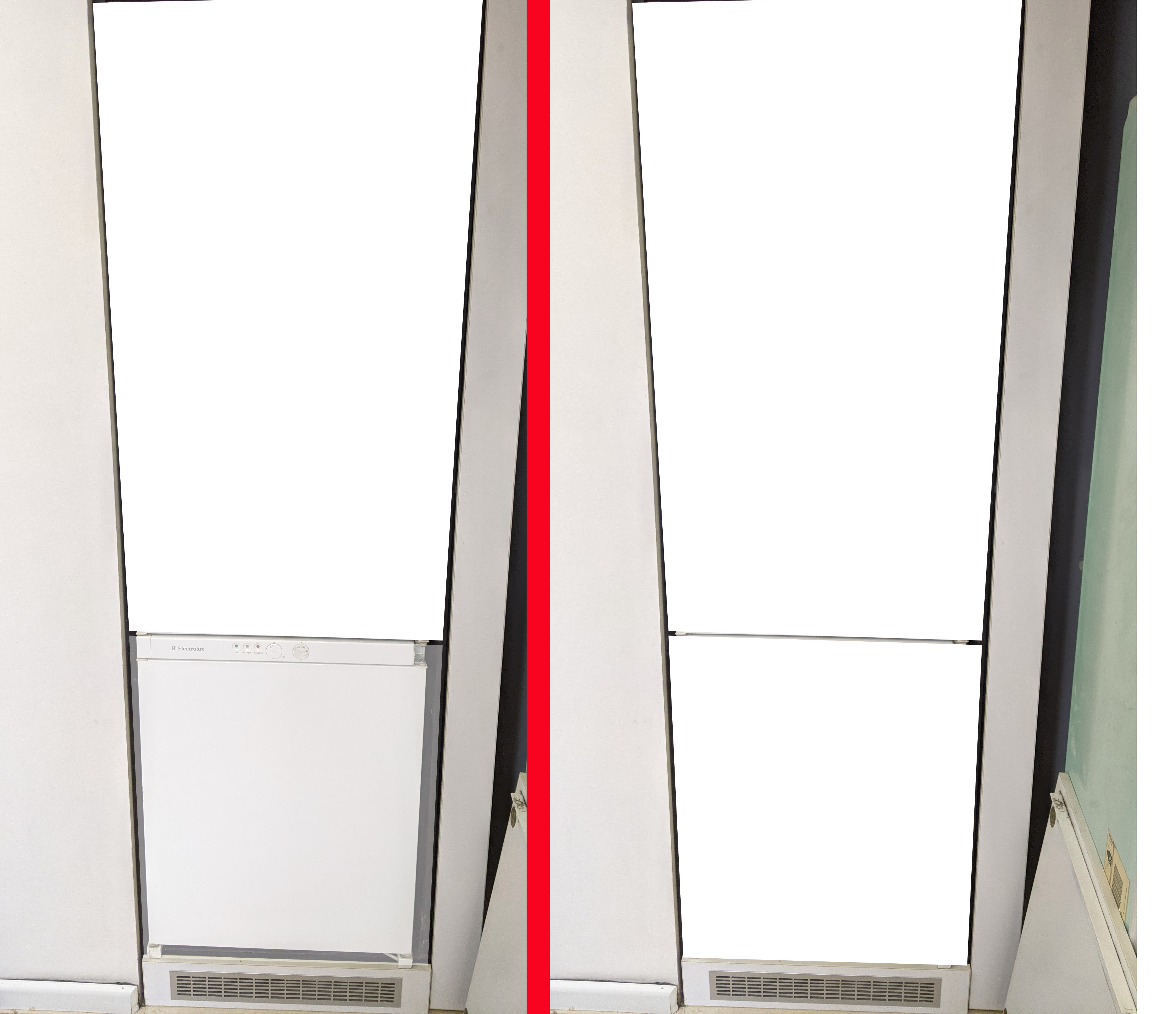

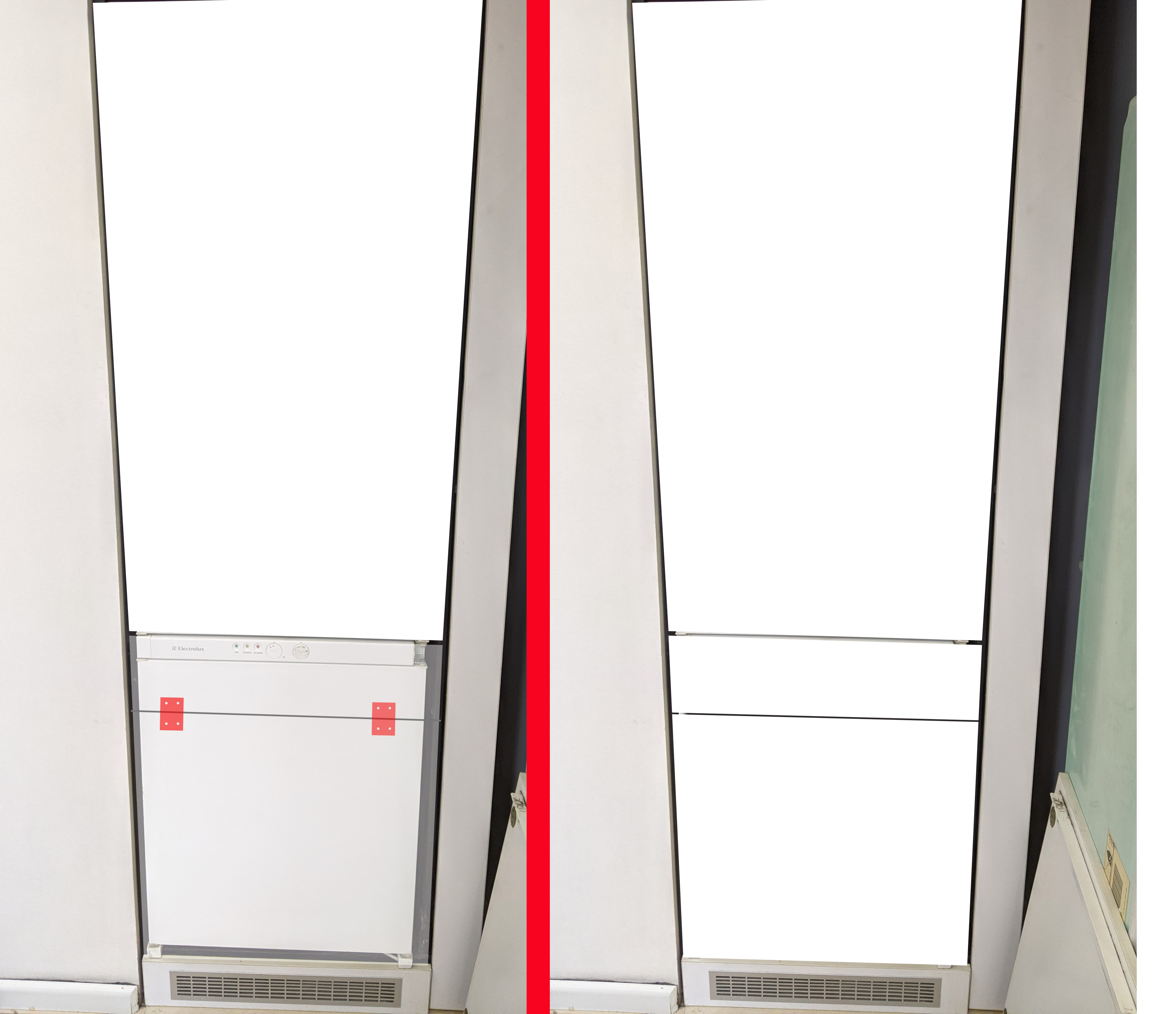

Теперь вот думаю, во-первых, как лучше переделать старые фасады под новый холодильник.
Вариант 1: Оптимально, конечно, наверное было бы сделать разделение между фасадами по высоте на уровне верхней линии панели управления между дверцами (вроде управление это больше относится к морозилке и логично, чтобы оно открывалось при открытии дверцы морозилки, а не холодильника: 1 В этом случае, как вариант, можно использовать старый фасад верхний, тот что больше по высоте, обрезать его до нужной длины и кромку просто сделать по торцу. А нижний - думал купить в Максидоме кусок лдсп чтобы вырезать из него 73х60 грубо говоря кусок и кромкование сделать. Думал найти там какую-то просто белую полку ЛДСП шириной 16 мм, как у меня. Но такого размера не нашел. Там только Плита ЛДСП 2750х1830х16мм белая ценой 3217 руб+распил платный. Из-за такого мелкого куска смысла особого нет, конечно брать плиту большую и пилить. Не знаю, может, найдется какой-то фасад, кусок корпуса от шкафа ил что-то такое подходящее по размеру.
UPDATE: Вот вроде нашел вариант https://www.maxidom.ru/catalog/polki-mebelnye-iz-dsp/1000656552/
Вариант 2: Также отпилить от верхнего фасада моего лишний кусок на уровне верхней линии панели управления между дверцами, как в варианте 1, А этот отпиленный остаток присобачить к нижнему фасаду и скрепить их к примеру пластиной металлической тонкой с задней стороны. 2В этом случае при открытии дверцы морозилки будет открываться фасад сборный из двух нижних планок. Конечно, менее эстетично, но, вроде как, проще и дешевле. Хотя тут можно не ровно отпилить еще или еще как-то облажаться. и если жидкость попадет туда, может всё разбухнуть. Прошлые фасадаы у меня на прозиводстве делали , там ABS кромка толстая наклеенная фабричным методом (от влаги более безопасно) и ровный срез идеально. Тут я сам могу, конечно, сделать кромкование, но даже ПВХ кромка будет, наверное, не так хорошо защищать, не говоря уже от меламиновой. Ну и спил может быть кривоватым. Конечно, можно взять ровный брус, закрепить на него шкурку и плоскостью по линии среза выровнить. Но не знаю, получится ли хорошо. В этом варианте для эстетичности можно стык еще чем-то заделать типа узкой Т-образной вставки какой-то из белого пластика, резины или алюминия.
Вариант 3: Думал сначала еще как вариант, не закрывать панель управления между дверей хол-ка, Может, сделать верхний фасад до нее сверху, и нижний до нее снизу. Но У меня нижний фаса существенно ниже, там где заканичвается верхний: PXL_20251022_122205913так что так не получится.
Вот думаю, как лучше... Других вариантов вроде, нет...

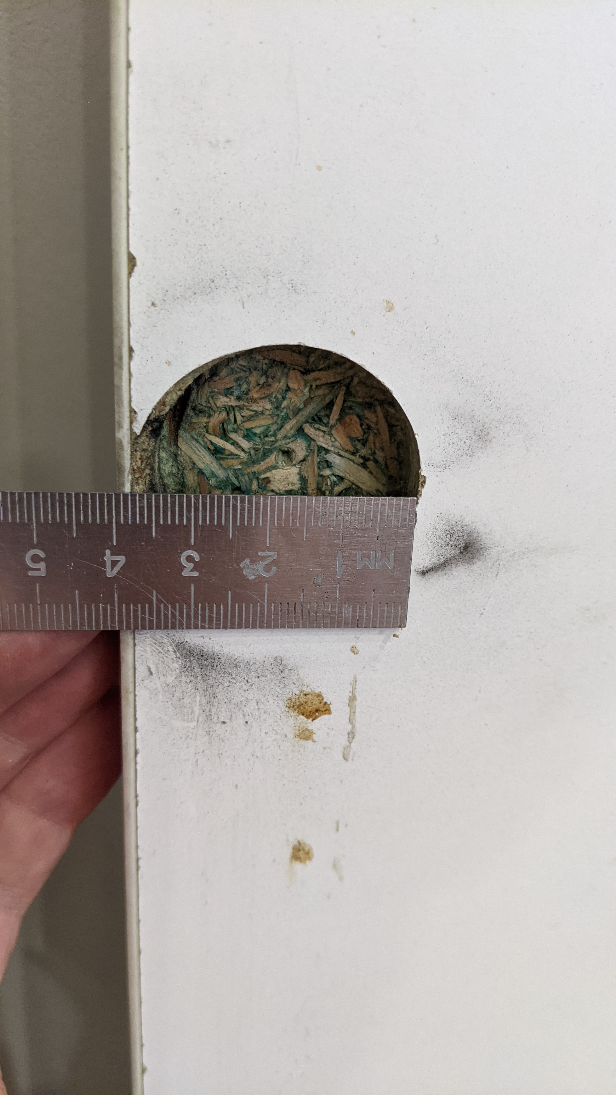

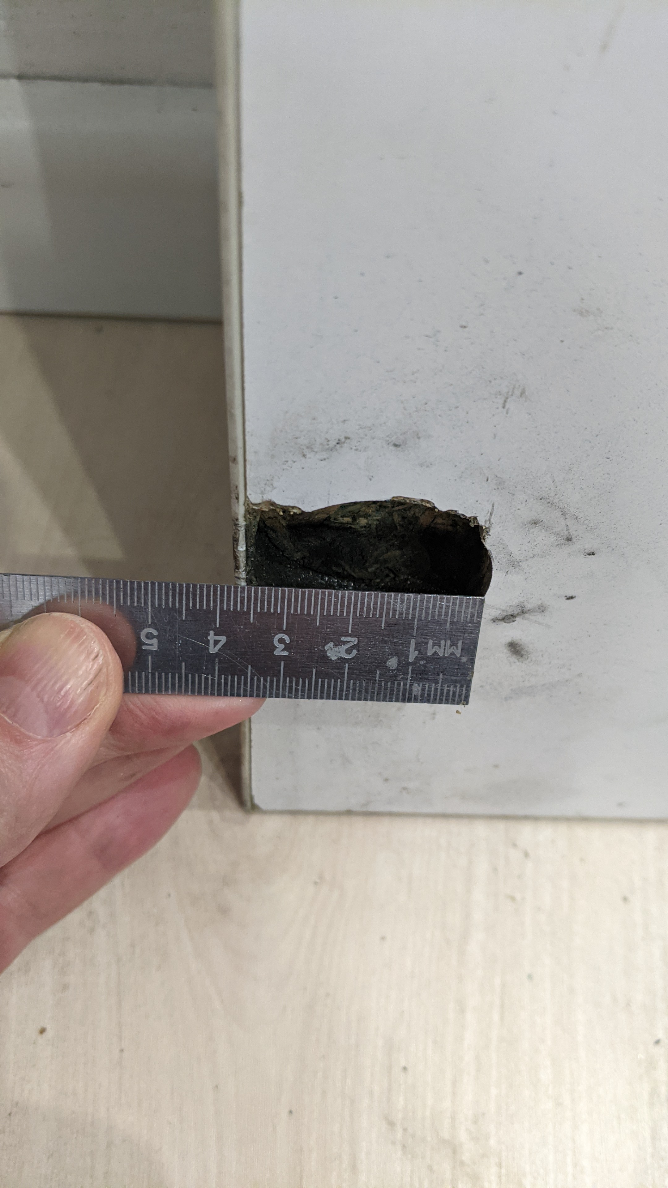

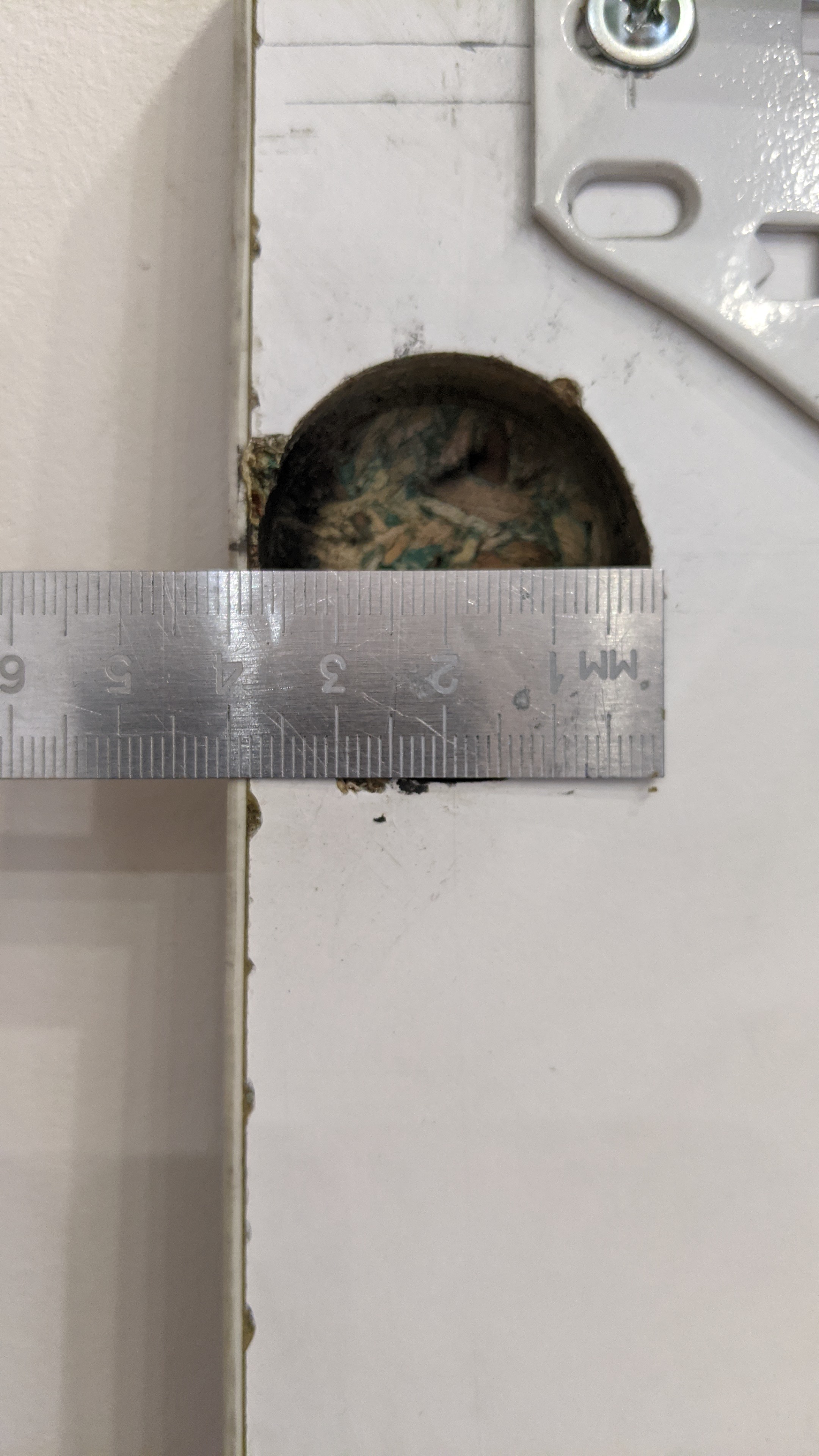

Еще вот озадачен таким моментом: У меня у старых фасадов под петли высверлены углубления довольно близко к краю (к кромке): PXL_20251022_111321187PXL_20251022_111333527 PXL_20251022_111348760Можно ли прямо на эти места поставить эти петли Blum? Обычно вроде гд-то от 3 мм рекоммендуется расстояние.. Не сломается ли? У прошлого хол-ка крепление фасадов было не скользящее, там петли были прямо на хзол-ке и крепились фасады прямо на дверцы жестко, поэтому всё держалось, а тут, наверное, нагрузка на эти места будет больше.. Ставить прямо на эти места, высверлить выше/ниже их в д других местах? Или может опилками с ПВА заложить их дать просохнуть и примерно на этом месте делать но со сдвигом побольше от края?

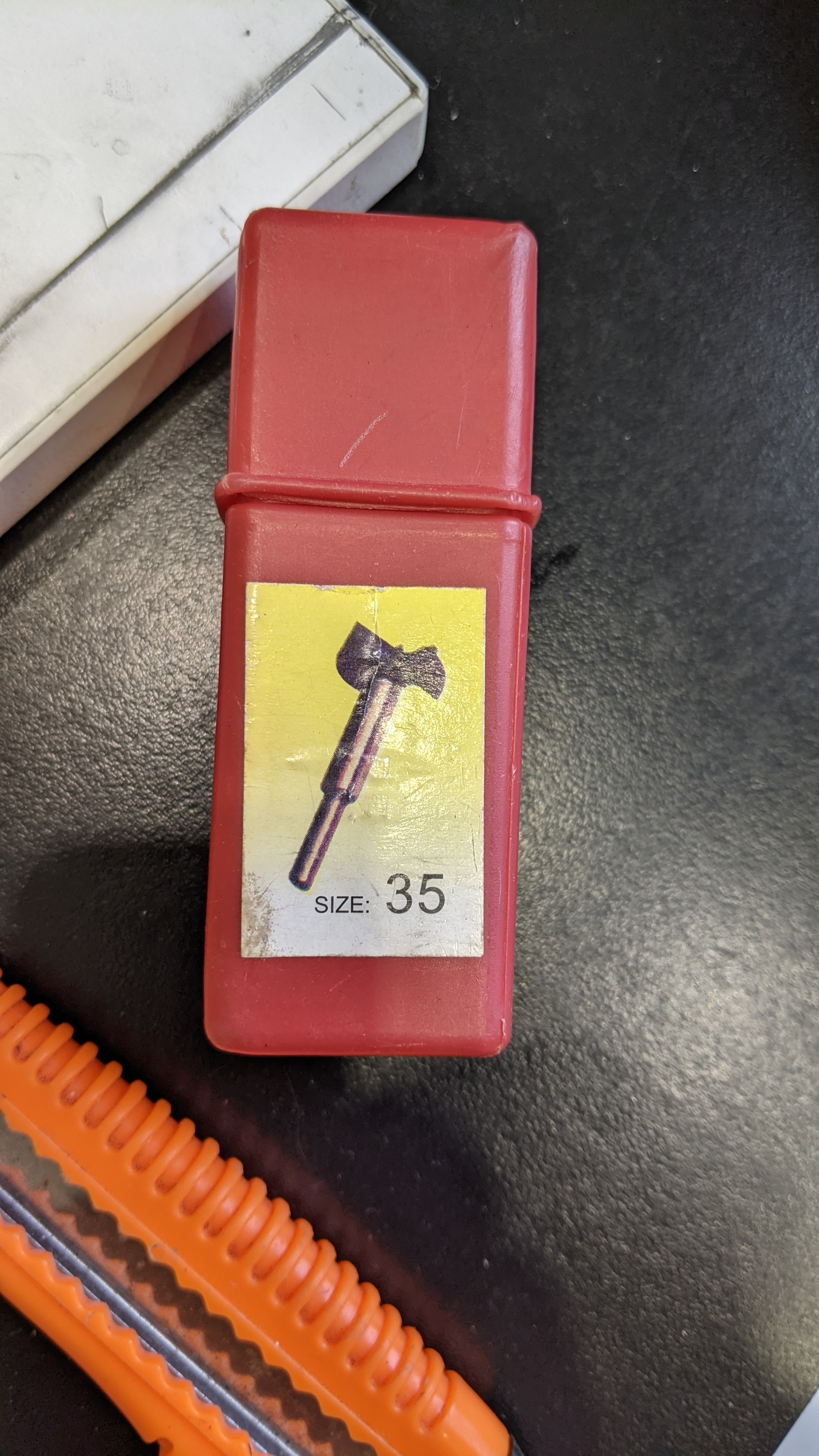

Вообще, с вырезами и креплением петель боюсь промахнуться. С одной стороны вроде там всё понятно. Высверлить такой штукой PXL_20251022_113053567 отверстие с отступом 3-5 мм от края, закрепить в них петли, поставить регулировки петель в среднее положение, приставить ровно к корпусу фасад, отметить места сверления и закрепить. Но этим раньше ни разу не занимался, боюсь промахнусь, и в итоге двери плохо будут закрываться. Тут у меня ведь каждый миллиметр значение имеет. Надеюсь, в случае небольших просчетов регулировка поможет нивелировать это.
Я бы сделал чтобы индикаторы были легко видны - то есть при открывании верхней двери. И так немного, но удобнее. Хватит длины верхнего фасада?

nifty5, в Вашем случае, учитывая состояние фасадов и "благородство" материала из которого они сделаны, думаю, лучше перезаказать фасады. В "Лемана про" (возможно, не во всех магазинах) могут не только вырезать в размер, но и закромить в том числе пластиковой кромкой. Вот лист 2000х600, 1245₽ - по-моему. недорого: https://lemanapro.ru/product/detal-mebelnaya-2000x600x16-mm-ldsp-cvet-belyy-kromka-s-dlinnyh-storon-82036033/ 2 реза в Москве 100-120₽ сейчас, не думаю, что в Питере дороже. Лучше на блюмовских петлях сэкономьте))
Примерьте - уедет влево фасад.... https://ozon.ru/t/ULlEf0Q См картинки - там же есть все размеры присадки

Пилить лучше на станке. И кромковать тоже на станке. Поищите фирму "распил ДСП"
Надо 596мм с кромкой. Придется одну сторону снимать кромку и фрезеровать 4мм, клеить кромку.
Если уж делать выставку, то вырезать кругляк коронкой (еще и купить!) из ДСП, срезать толщину и вклеивать на ПВА если зазор почти в ноль, или эпоксид.
Если опилками набивать, то только с эпоксидкой.
