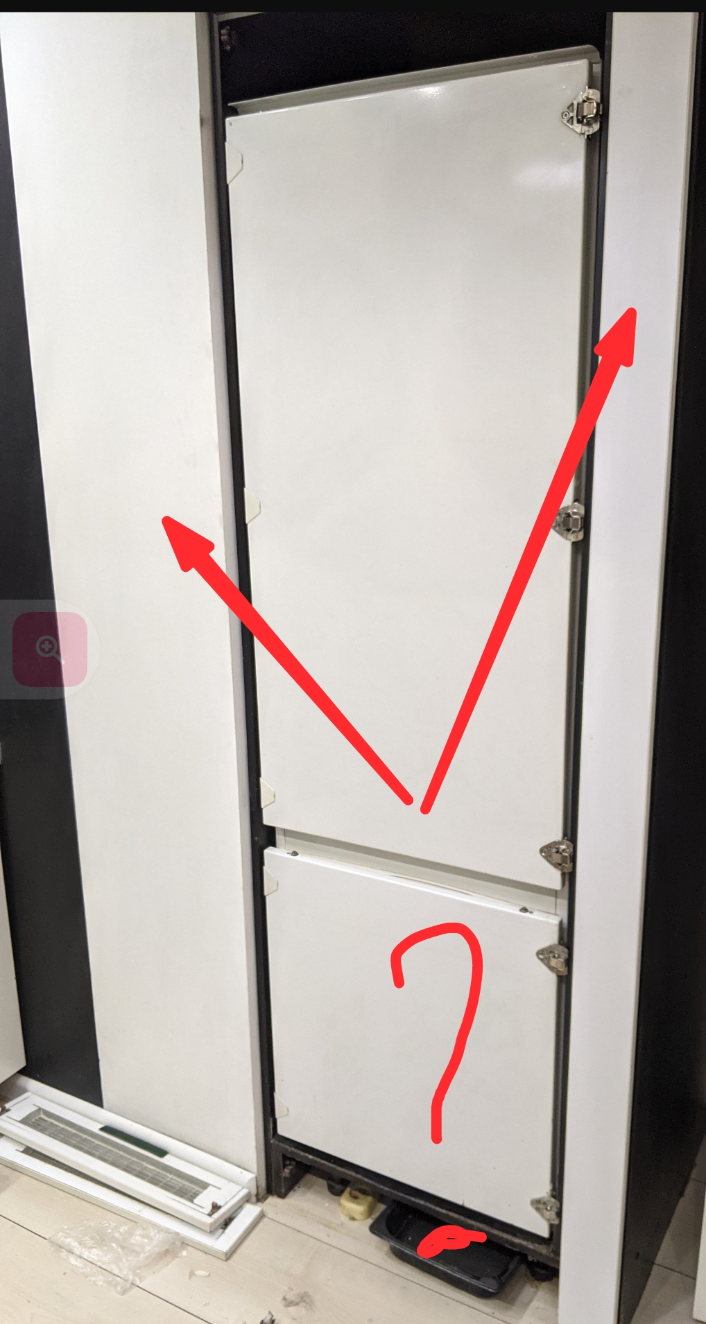

Надо 596мм с кромкой. Придется одну сторону снимать кромку и фрезеровать 4мм, клеить кромку.
Если ниша выполнена без погрешностей и запасов по ширине, то отпилить в том же магазине 6 мм

Если уж делать выставку, то вырезать кругляк коронкой (еще и купить!) из ДСП, срезать толщину и вклеивать на ПВА если зазор почти в ноль, или эпоксид.
Можно деревянные чопики диаметром 32 мм купить.
Если опилками набивать, то только с эпоксидкой.
Может выйти дороже нового фасада. И главное - это абсолютно не нужно. Просто новые присадки чуть в стороне просверлить. Видно дыры всё равно ведь не будет.

Почему бы не поискать - может они в соседнем доме и просто удобнее? Кроме того - прогнать фрезером, кроме того - присадка Еще.... у них может быть есть остатки в пол-листа.
Но оба фасада из одного куска 100% лучше, потому как белый цвет имеет кучу оттенков. Тут кстати надо обязательно - приложить образец нового к старым фасадам, иначе может оказаться, что старые, например теплый белый, а новые холодный белый - тогда будет выглядеть ужасно. Плюс не тра... ться с переделкой отверстий под чашки. И точность пила +-0.5мм - ширину пилить в один проход.

Да, действительно, такой лист чуть ли не дешевле стоит. Но по размерам не очень подойдёт - два надо брать, это будет дороже. Вот такую, например, плиту купить - думаю, оживит интерьер:image А оттенки белого для ТС, по-моему, не важны - холодильник в стороне от мебельных корпусов находится, по другой стене.

Попали в десятку - других цветов нужных размеров не было и интерьер оживился под мойкой))) Пофиг. Там не до понтов было - время важнее.
Вадим М написал 23.10.2025 в 10:18
Да ну?)

Я бы сделал чтобы индикаторы были легко видны - то есть при открывании верхней двери. И так немного, но удобнее. Хватит длины верхнего фасада?
длины хватит. Он заходит на нижнюю дверь даже. Просто там регулировка по сути только для морозилки. Регулировка температуры хол-ка внутри у лампочки

Примерьте - уедет влево фасад.... https://ozon.ru/t/ULlEf0Q См картинки - там же есть все размеры присадки
Деталь можно посмотреть в Леруа, в том числе и готовый фасад.
Пилить лучше на станке. И кромковать тоже на станке. Поищите фирму "распил ДСП"
то есть нужно или в других местах фасада под петли выборку делать, или фасад другой брать.. по распилу смотрел, писал, что-то ничего не понравилось из предложенного, всё далеко, неудобно, недешево. Разве как последний вариант, если ничего другого не выйдет.
