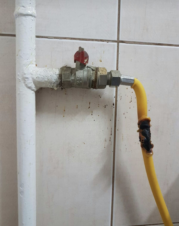

часто стояк позади плиты и шланг проводят там же
"там же" - это не над конфорками, надо полагать. И какое там расстояние до ближней конфорки и какая температура на таком расстоянии, больше 100°С ? Сомневаюсь что-то...

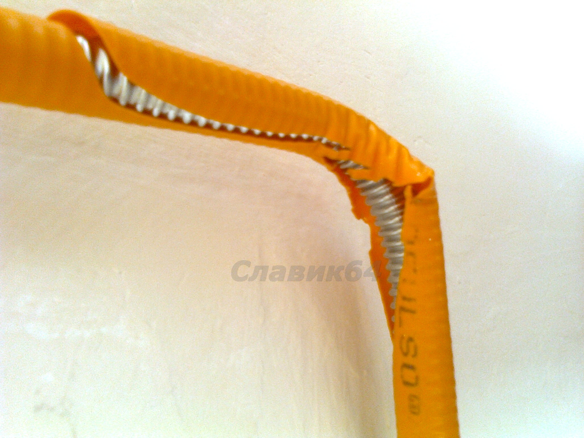

f (32)IMG_4285 Ещё на пару тройку страниц.)

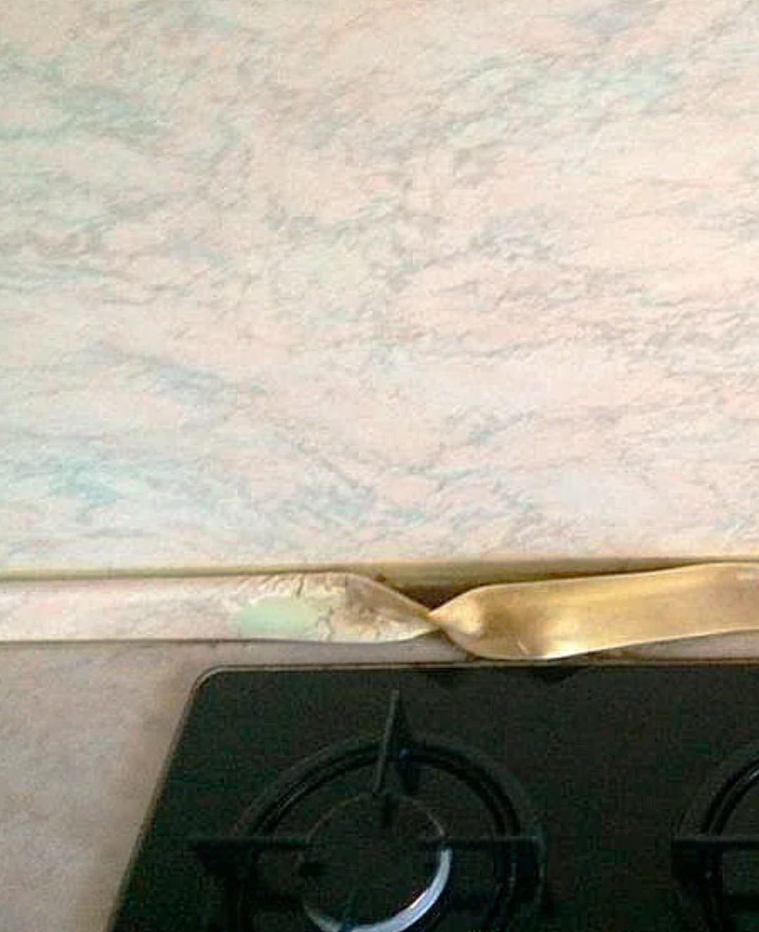

Большая сковородка или кастрюля и пластиковый плинтус плавится. Screenshot_20251021-012915
А шланг проходит снизу вверх и немного выше плинтуса и Т повышеповыше будет. А расстояние и Т... сами измерьте, если есть интерес - мне не надо.
Вот как делают "профи-подключатели" плит Screenshot_20251021-013834 По вашему это "над" или не над комфоркой?)

По-моему это "профи", которые врезали варочную панель. И материал, из которого сделан шланг тут не причём. Мне иоже встречались розетки в ванной посредине стены, там где должен душ поливать, но я как-то не склонен думать что в этом месте нужна розетка IP68, т.к. она там вообще не нужна. А Вы упорно топите что раз делают через жоппу, то материал дрлжен быть соответствующим...

Я топлю только за тот факт, что гофронержа выдерживает значительно большую температуру. И делателей через жоппу без мозгов сплошь и рядом, и гофронержа в этом случае спасет от беды.
