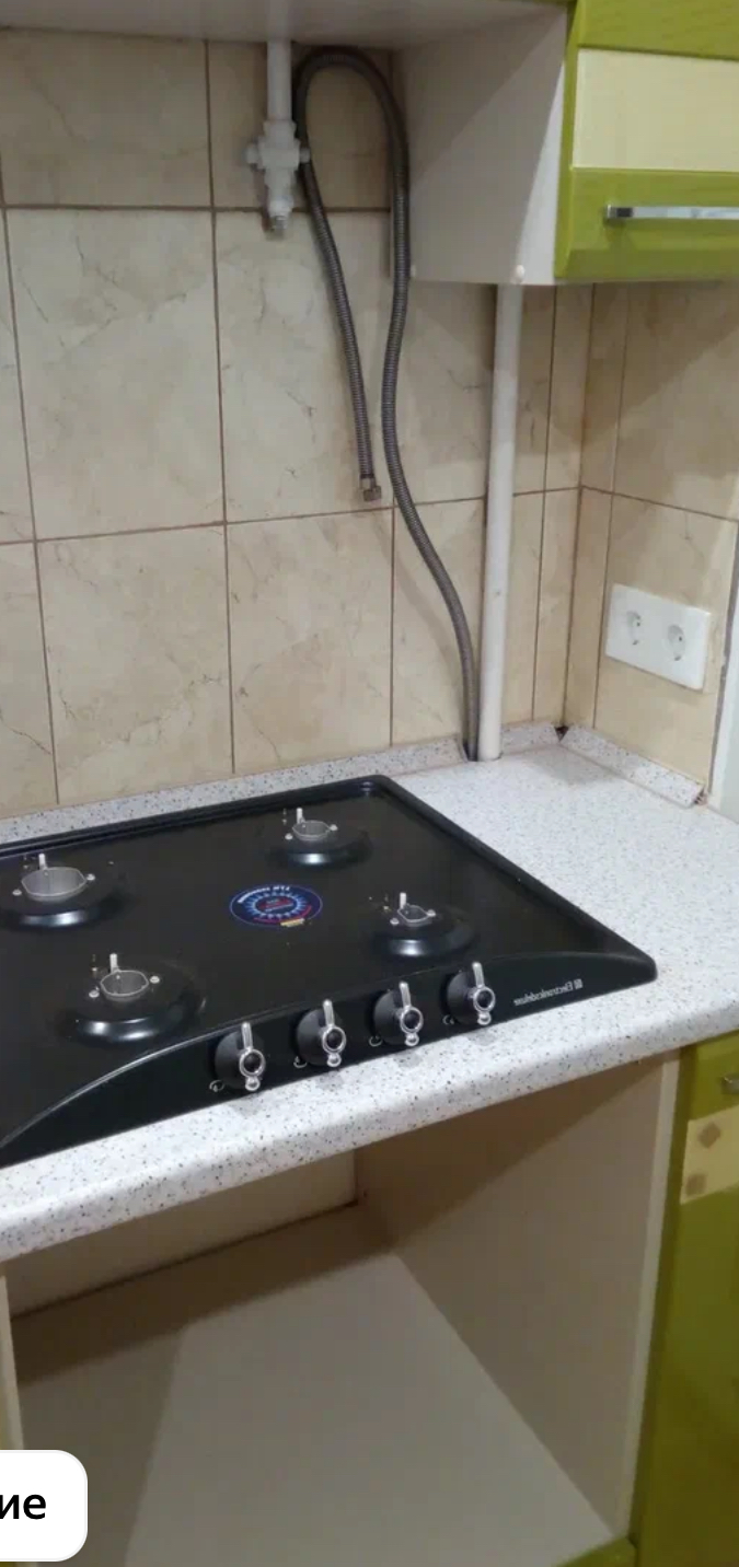

Дымчатый написал 21.10.2025 в 11:12
путём переваривания отвода газовой трубы
Примерно 20-25 тыс. Почему бы нет, если это действие позволит сделать более удобное расположение.
Если как есть - может придется пилить боковины верхних шкафов, и разбирать шкафы, чтобы "одеть" их на неудобно расположенный отвод. Или делать заднюю стенку ближе к фасаду.
Со стояком - да, без вариантов - придется дорабатывать шкафы, если стояк за шкафами.

К слову - запрос Яндекса по фото подключения....
https://yandex.ru/images/touch/search?text=%D1%88%D0%BB%D0%B0%D0%BD%D0%B3+%D0%BA+%D0%BF%D0%BB%D0%B8%D1%82%D0%B5+%D1%87%D0%B5%D1%80%D0%B5%D0%B7+%D1%81%D1%82%D0%BE%D0%BB%D0%B5%D1%88%D0%BD%D0%B8%D1%86%D1%83
Совершенно не составляет труда найти эти примеры. Увы.

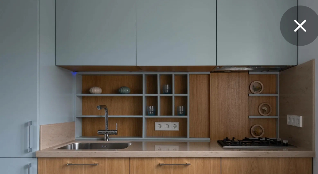

BV написал 21.10.2025 в 11:17
Хотя и не ко мне вопрос, но труба стояка реально мешает разместить панель перед ней. Даи плиту - .....
И тут возникает вопрос, даже несколько.
  1. Эргономика. Она и только она должна лежать в основе проекта. Есть только одна данность - расположение окна - которую нельзя изменить. Все остальное - можно и нужно. Например, украсть у кухни 5-10см и выстроить фальшстену. Потери будут (неприятны) - но выигрыш в расстановке перевесит потери, к тому же кухня изначально могла быть на эти 5-10 см меньше.
  2. Стереотипы. раз тут труба - то тут должна быть и плита. Это надо лечить.
Narrenfreiheit
Сообщений: 137818
21.10.2025 в 14:07:20
MADONNA написал 21.10.2025 в 14:00
Зашивать стояк нельзя. Нужен доступ для осмотра.
Можно конечно сделать на месте прохождения стояка или дверки или плитку на магнитах. Но если на этом месте будут верхние шкафы то это не совсем просто.
Как то раз дизайнерша предложила заштукатурить газовый стояк слоем 7 см и заложить плиткой. Заказчики отказались от её услуг. Еще.... она не знала ширину типового унитаза, и поставила его совсем рядом со стеной)

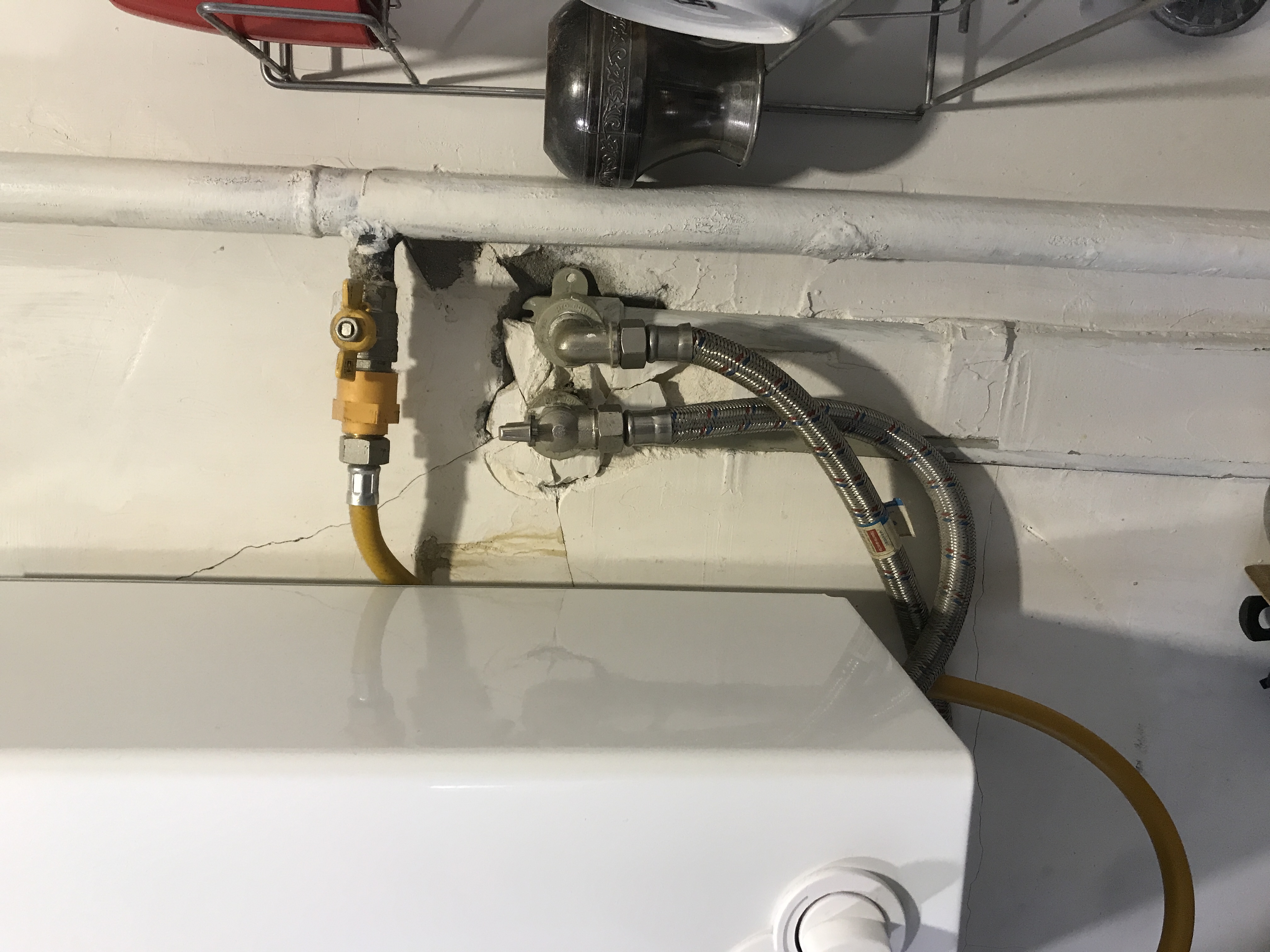

Флудить, так флудить. Сейчас в одной квартире: E7DDC3E7-51A8-412C-B475-753FA71B28FDD4A133B3-888F-44DC-98E3-E63B6D2EA5D4Рыбкин, это не я делал. Чес слово!
Газовый был?

BV написал 21.10.2025 в 14:07
.... BV написал 21.10.2025 в 11:17 Зашивать стояк нельзя. Нужен доступ для осмотра. Можно конечно .....
Это по вашей ссылке IMG_7989Почти все фото именно такие - труба лишь частично - от стрлешницы до низа полок находится навиду

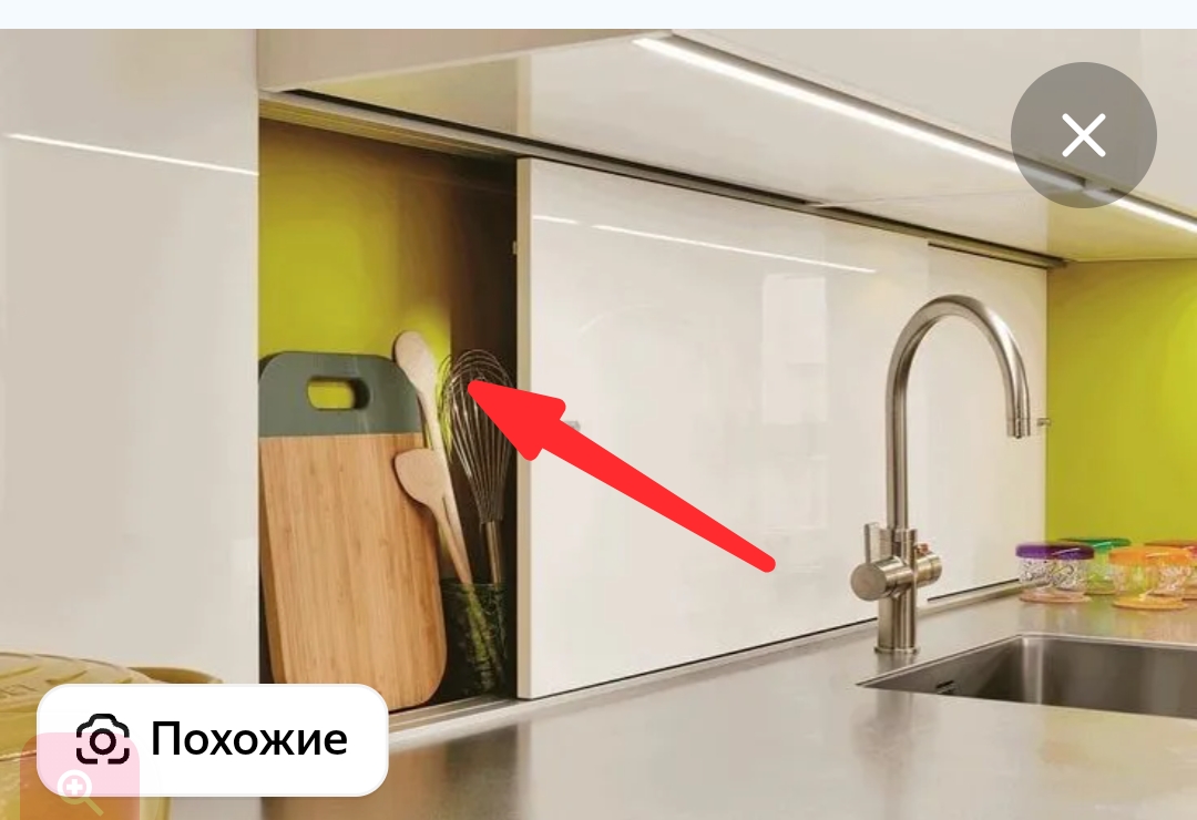

21.10.2025 в 14:38:41
Можно не красть, а использовать
Screenshot_20251021-143726 Screenshot_20251021-143606
