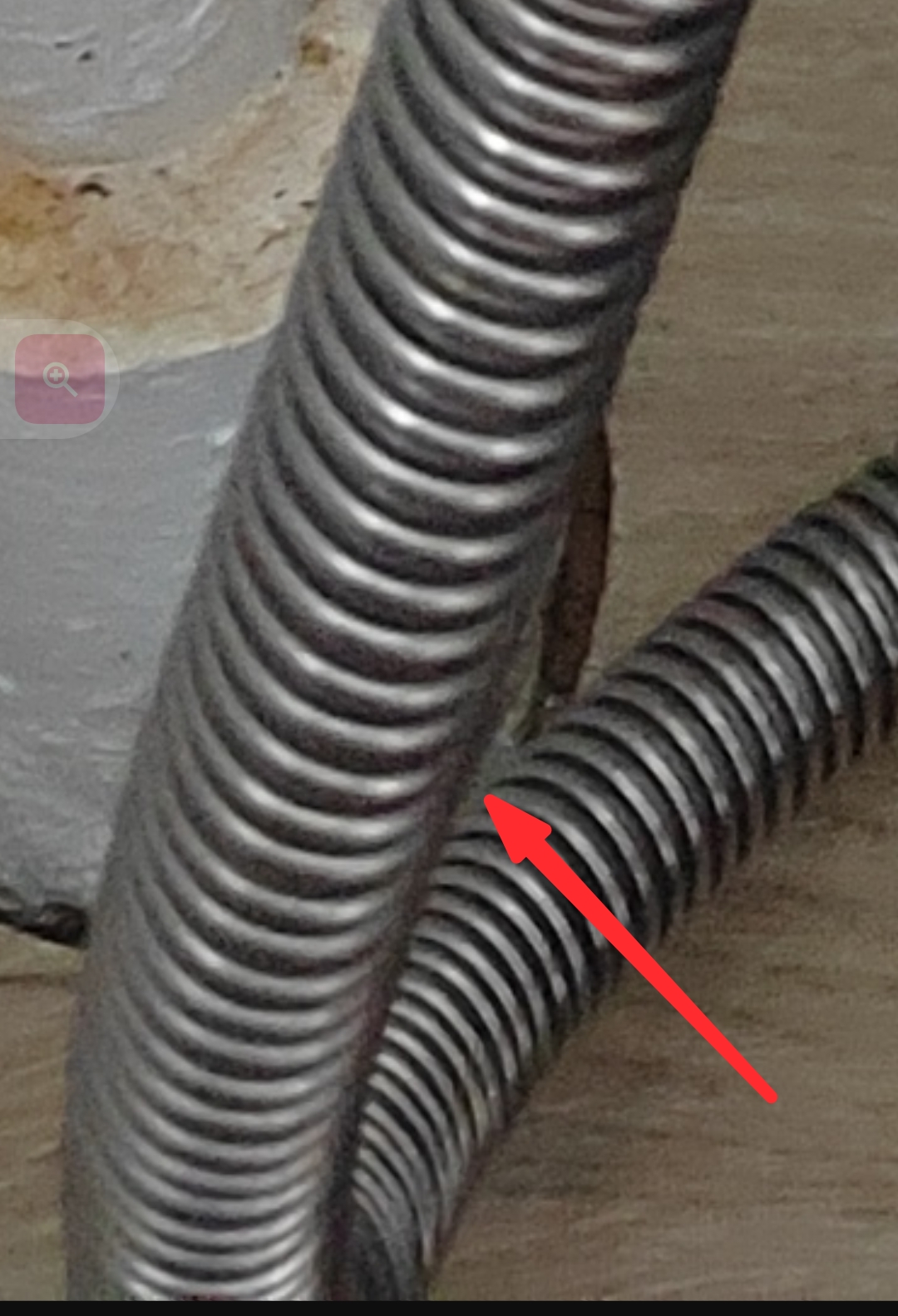

sanya1965 написал 21.10.2025 в 21:39
ТС, у Вас уже есть диэлектрическая вставка. Поэтому про ток -мимо
Ну да... с голой гофрой мимо (в обход) этой вставки:
Screenshot_20251022-095020
Но краска пока работает изолятором)
Если на электростояке ноль отвалится - изоляционных свойств краски не хватит и в гофре будет дырка.

22.10.2025 в 11:12:46
BV написал 22.10.2025 в 09:54
Диэлектрическая вставка на подключении к прибору не устанавливается? Только со стороны стояка? Но тогда исключать контакт с корпусом прибора. И даже две не помогут - может коснуться и там и там. Так что тупо в самодельный рукав прятать или покупать сильфон в рукаве.

Сообщений: 139276
22.10.2025 в 11:48:41
Мишутк написал 22.10.2025 в 11:12
Не устанавливается.
Да.
Да.
О чем уже и написано выше.
По старым правилам, по которым строились газовые дома до 2000 года (ПУЭ-6) заземление там в никаком виде не предусматривалось, даже в виде "зануления" на корпус электрощита в холле. (Отдельные исключения не в счет)
И соответственно приборов класса 1 (корпус подключен к заземляющему штырю вилки) там быть не должно.
Но... умельцы что-то где-то слышали и подключают заземляющий контакт розетки либо к нулю в розетке, либо к корпусу этажного щита, соединенного с нулем стояка.
Отсюда вопрос - что большее зло: - никак не подключать заземляющий контакт плиты и не делать колхозное заземление, и тогда ДЭ вставки будут только как доп страховка. - или делать такое опасное "заземление" и заземляющий контакт плиты подключать к нему, и тогда ДЭ вставки уже необходимы. ?
Также во втором случае корпус плиты можно придвинуть к стояку и получить касание.
Токи при таком касании при нормальных контактах нуля стояка обычно 5-15А (в среднем по больнице) и провод в составе кабеля это выдерживает. Если же контакты нуля стояка начинают подгорать, то ток может увеличиться ампер так до 30+ и заземляющий проводник начинает плавить изоляцию по всей длине шнура плиты ПВС 0.75мм только с поджигом, 1мм2 - с электродуховкой....
Такие случаи крайне редкие, но не невозможные.

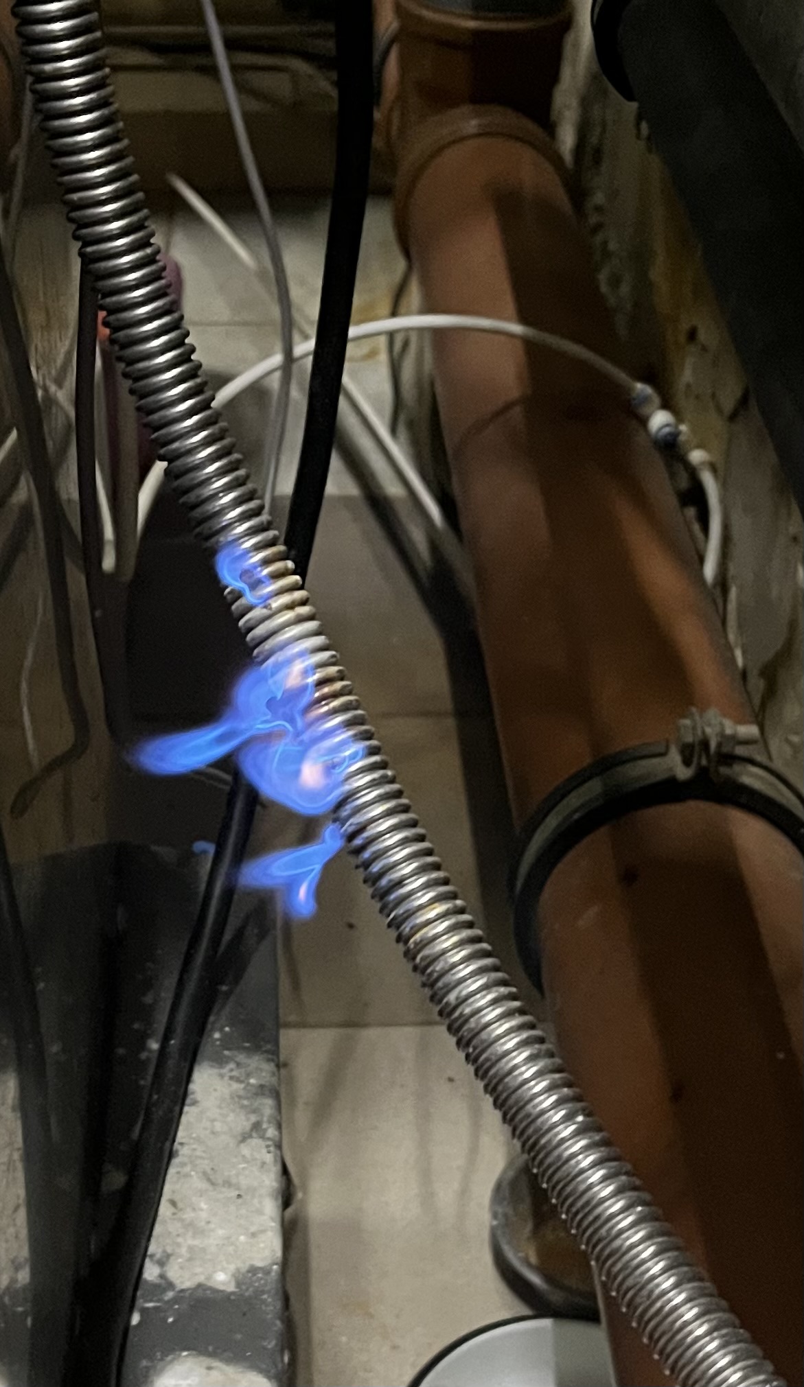

27.10.2025 в 22:04:49
Славик64,  Тебе в копилку неожиданных явлений. Думаю, что это у котов в комнате стало попахивать газом. Оказался сильфон. И земля тут не при чем - просто точечная коррозия, а почему и за что - вскрытие покажет. Но понятно что нержавейка так себе материал в гофре. IMG_8751

28.10.2025 в 01:14:05
MADONNA, спасибо.) Это готовая подводка. А в каких то городах их заставляют ставить. Метражом/бухтой так не бывает.

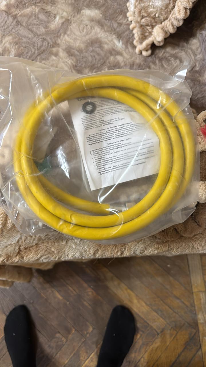

30.10.2025 в 12:55:54
sanya1965, предписаний никаких не было. Газовщики, которые приходят официально, ничего не говорят (но я не исключаю, что им просто пофиг). Газовщик, который приходил, так скажем, с доплатой за срочность подключать новую плиту, и советовал поменять шланг. Я уже даже согласился поменять, но теперь он настаивает на том, что надо ставить желтый, гибкий. Я так понял, что у них срок службы самый плохой, да и длина шланга у нас 4-5 метров, а для большой длины такие не приветствуются

30.10.2025 в 12:57:58
IMG-20251030-WA0003Газовщик настаивает именно на установке такого. Меня терзают смутные сомнения

30.10.2025 в 12:59:59
BV, а если скотчем возле трубы обмотать шланг?) Я не против менять, но менять предлагают только на желтый гибкий. Как я понял, и по сроку службы, и по надёжности он проигрывает сильфонному
