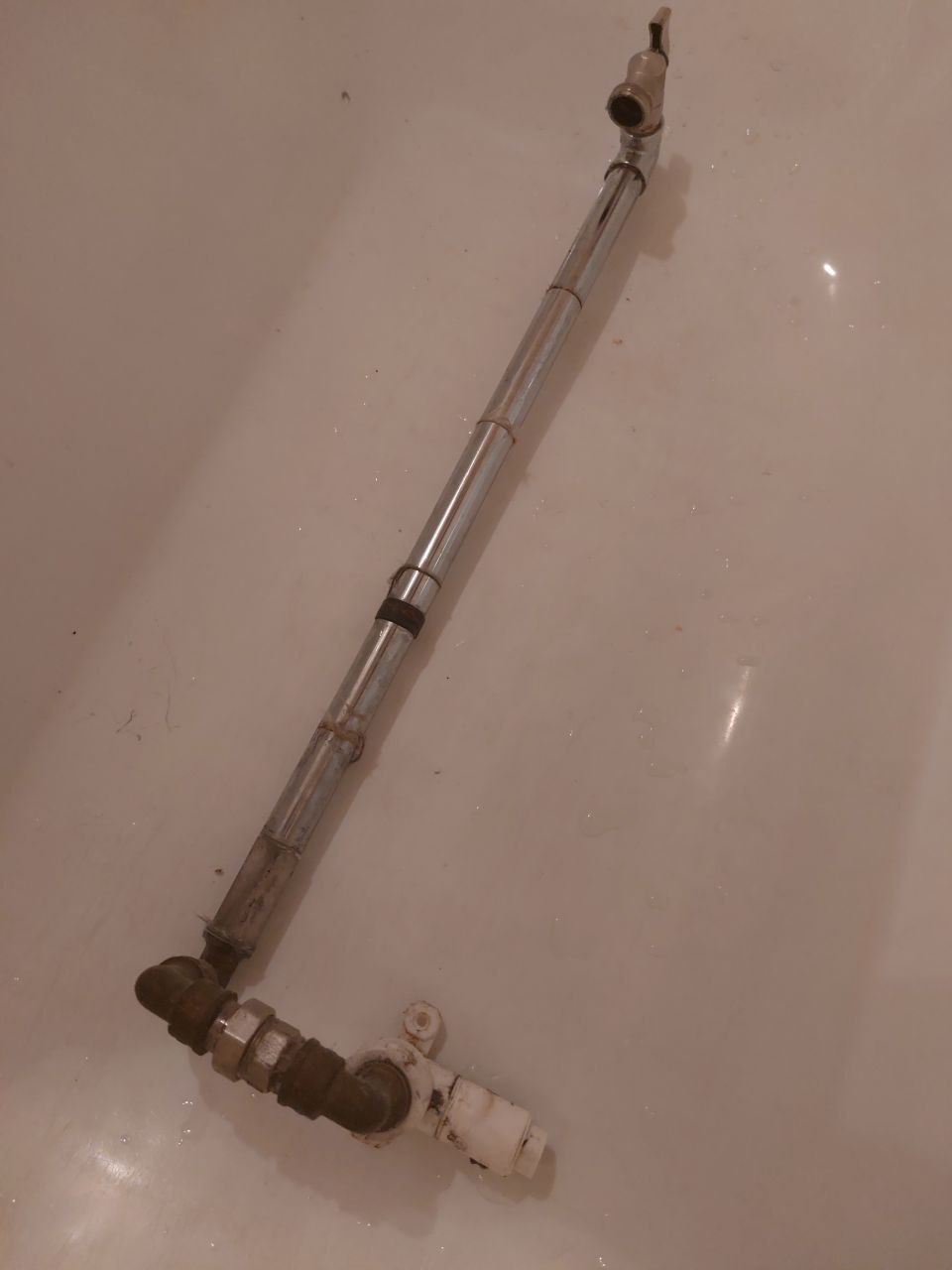

fhntv написал 31.10.2025 в 23:12
нашампурить все друга на друга отвод, страхующий бочонок, удлинитель резьбы удлиняющий , футорка промежуточная водорозетка , страхующий бочонок , отвод , фитинг под гайку ))))

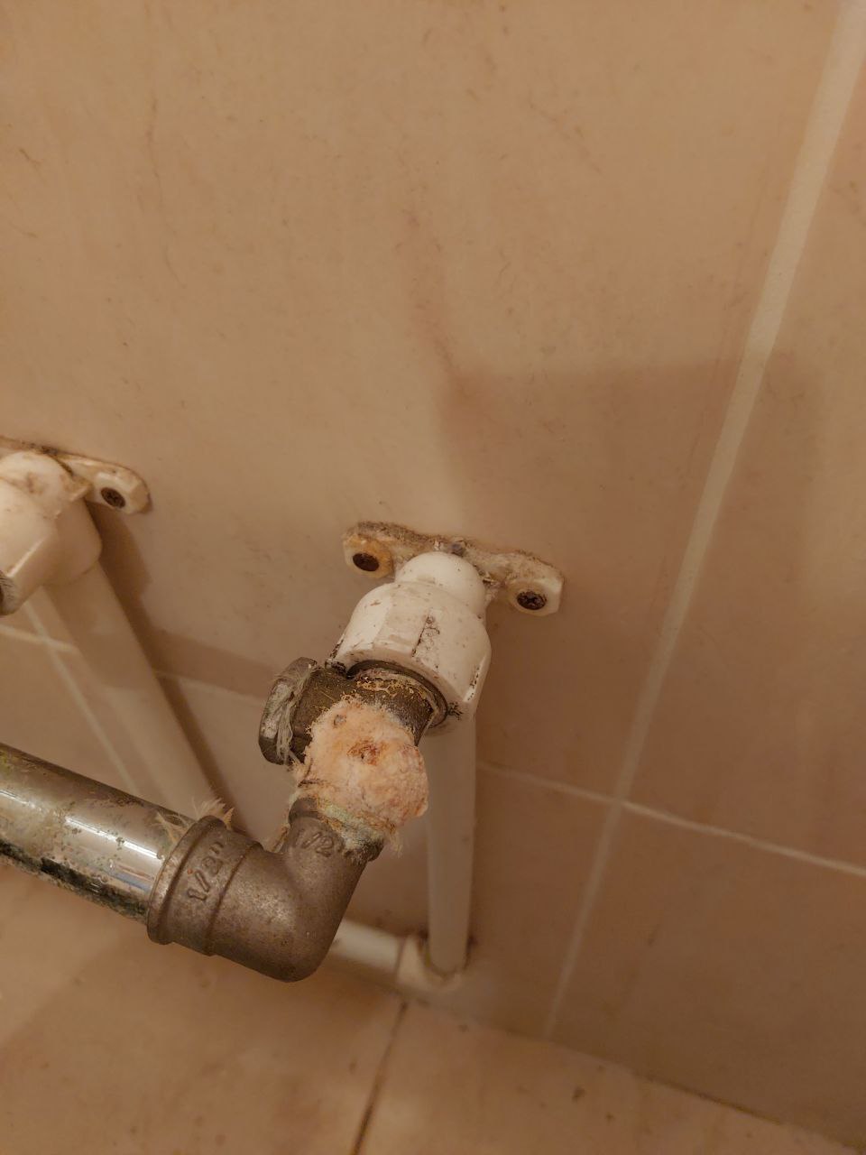

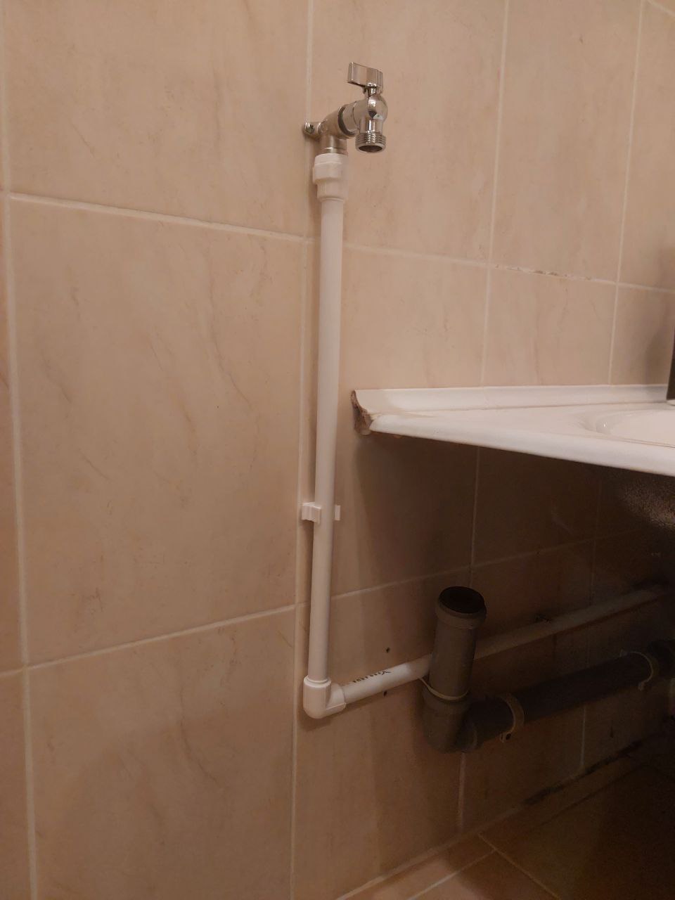

Вы не поверите, когда я был рукожоп и в первом ремонте очень боялся сантехники (вернее, не умел работать с ПП), мне пришлось немножно доделывать то, что я получил от сантехников. Когда демонтировал, ржал и плакал... 16 лет стояло. Увод от водорозетки поближе к смесителю. И перенос подключения стиральной машины от водорозетки до нового места крана.
photo_2025-11-01_12-09-10photo_2025-11-01_12-09-06Сейчас стиралка вместо этого нашампуривания подключена быстро и легко: photo_2025-11-01_12-11-21

Мишутк написал 01.11.2025 в 12:11
когда я был рукожоп
все относительно ) может не прошли до конца еще те времена ) опять же смотря с кем сравнивать )
нашампуривания
опять же , почему не пластик водорозетка ? не потому ли что любимые волосы требуют ломика для закручивания ? )

fhntv написал 01.11.2025 в 17:35
Я же писал, разгрузка комбимуфты от любых физических нагрузок. Для крана стиралки это очень актуально. На умывальнике тепловые расширения жесткой подводки (да, по советам вообще отпущу крепеж, пусть шевелится, настенных клипс хватает и трубок смесителя достаточно).
Можно сказать, это детская травма. Я давным давно еле залечил свернутую водорозетку замурованную в стене, с тех пор к ним отношусь очень бережно.
