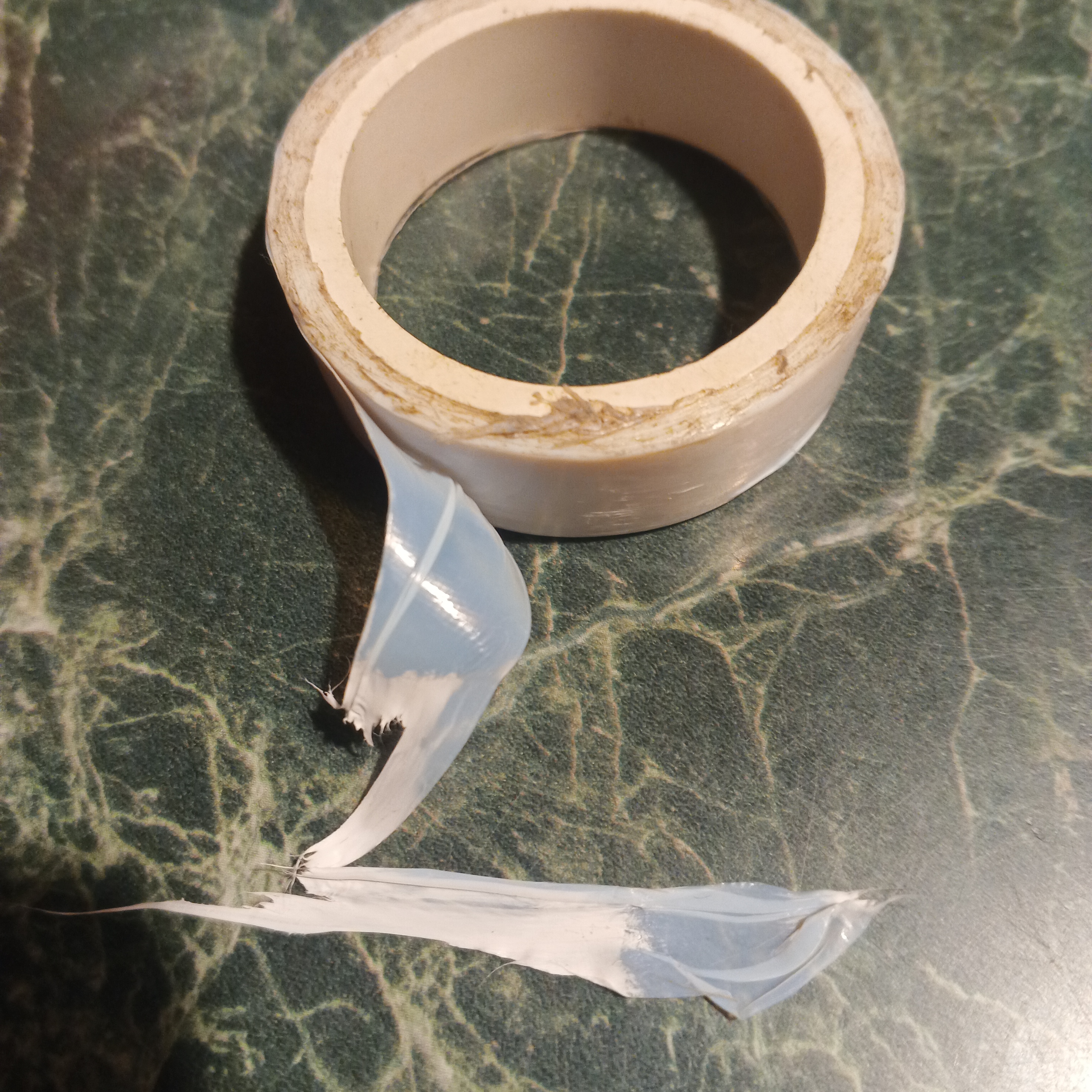

я использую толстую ленту.
17620370387663286953283962872781 Остатки от руллона сантимов 25 в диаметре. С советского завода где использовали разные газы.
Рвется с усилием....

Dmitry47 написал 02.11.2025 в 01:30
она держит и не до упора и на больших зазорах
До первой нагрузки на соединение.
