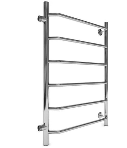

19.11.2025 в 10:55:07
BV, подскажите, а если боковое подключение как на картинке. Мне достаточно выводы перенести параллельно на стену? Л-бок
