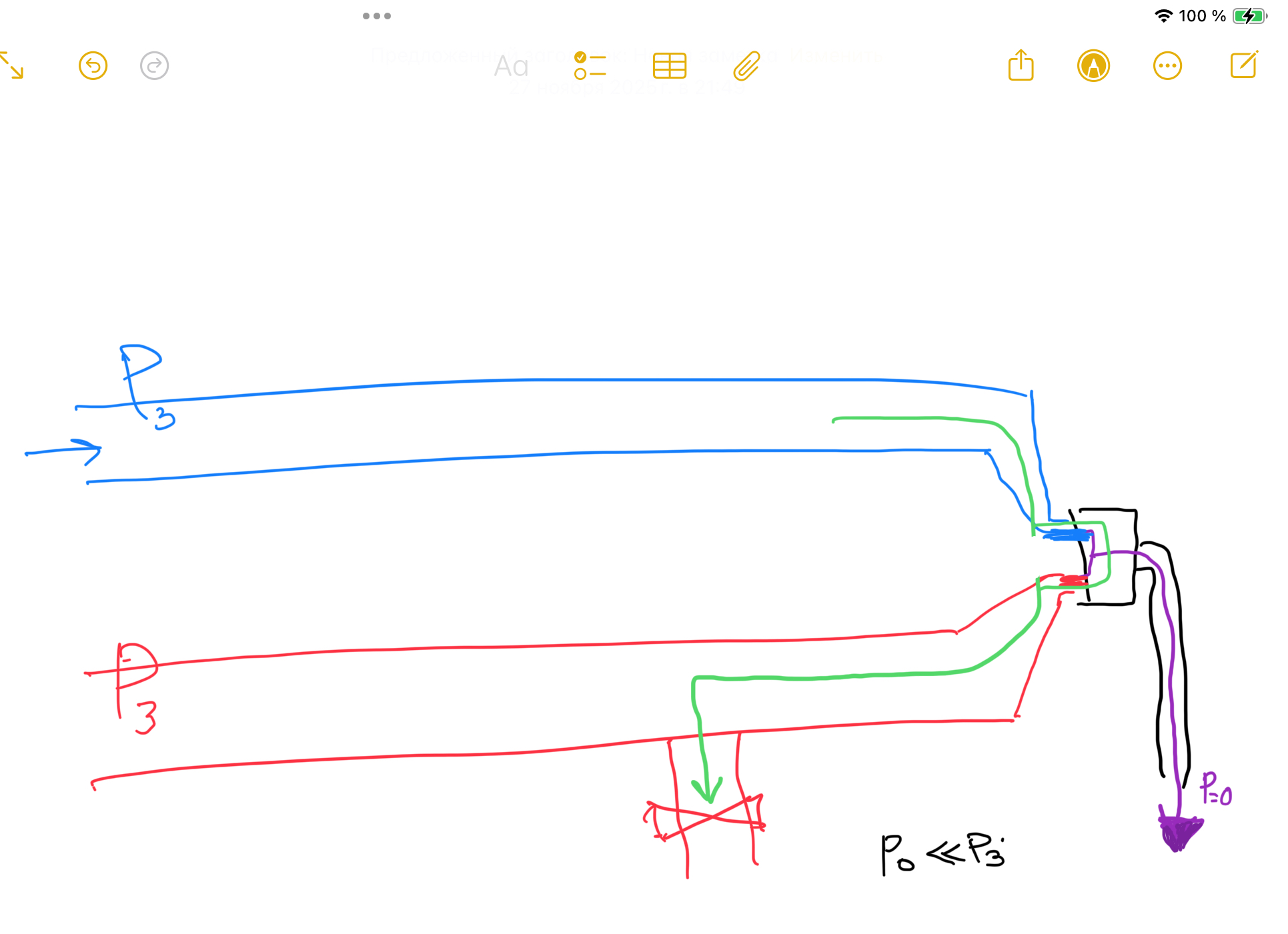

master.msk написал 27.11.2025 в 13:03
Т.е, пока вы пользуетесь душиком, или оставили открытым, горячая вода может поступать в бачок унитаза, питьевой фильтр, стиральную машину, посудомойку. .....
Объясни, как такое возможно? Вот схема - давление Ро меньше чем Р3, причем существенно; Как вода из оластит низкого давления может попасть в область более высокого давления? IMG_3042

MADONNA написал 27.11.2025 в 21:41
> master.msk написал 27.11.2025 в 13:03 > > Т.е, пока вы пользуетесь душиком, или оставили открытым, горячая вода может поступать в бачок унитаза, питьевой фильтр, стиральную машину, посудомойку. .....
Замечательная картинка!)
Отлично подходит для схемы:
  1. Гиг душа с закрытой кнопкой
  2. Места подключения унитаза в системе водоснабжения.
PS Но естественно при нажатой кнопке ничего никуда поступать не будет. Думаю это просто описка.

27.11.2025 в 23:33:24
Нет, производительность лейки низкая. Например, максимальный расход воды при 3 барах: 5 л/мин, в то время, как клапан стиральной машины выше. И унитаз. Разница давлений не известна совсем, как и общие значения, почему бы им не быть большими и не создавать переток через открытый, полностью, смеситель и при слабом изливе? В любом случае, ничего не меняет, даже если вам не очевидно, обратники к гиг душу - обязательно. Даже, допустим, что переток - только с ненажатой кнопкой. Даже, если это смеситель, который сделан так, что его сложно оставить включенным, только, если не поставить лейку на место, никому не известно, сколько времени будет открыт смеситель, допустим с ненажатой кнопкой. Ок. Пусть будет по вашему, это не имеет никакого значения.

master.msk написал 27.11.2025 в 23:33
Адресатом ошиблись)

28.11.2025 в 00:24:01
Нет, процитировал, то, на что и ответил. Никакой ошибки или описки нет. Есть, было во всяком случае, недопонимание того, как оно на самом деле происходит, с вашей стороны. Я имел ввиду, что нажатая, или нет, кнопка на леечке, не может быть условием необходимости ок, не имеет значения. Только сам факт такого смесителя, с кнопкой на леечке.

28.11.2025 в 00:28:35
master.msk написал 28.11.2025 в 00:24
Я с этим и не спорю, и только за.
