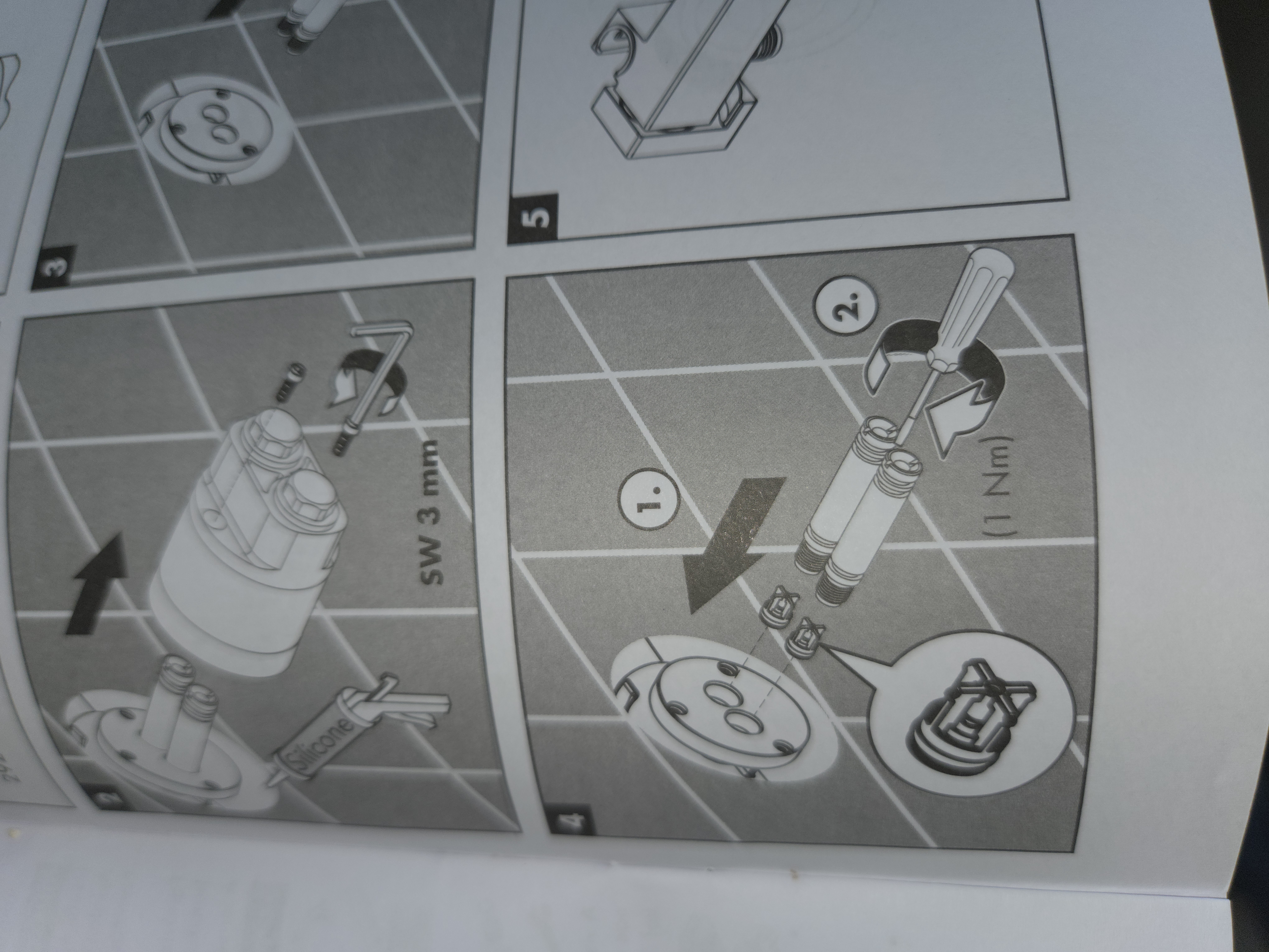

master.msk написал 09.11.2025 в 14:47
К гиг.душу вероятно/возможно обратные клапаны, но это не точно
А чем определяется необходимость установки ОК?
Сообщений: 139702
27.11.2025 в 12:34:15
Глеб Абдулов написал 27.11.2025 в 12:14
Отсутствие их в самом смесителе.

27.11.2025 в 13:03:41
Тем, что через смеситель гигиенического душа, с лейкой с кнопкой, если на подводку к нему не поставить обратники, во время использования, будет переток. Тем более, если не будет редукторов давления. Т.е, пока вы пользуетесь душиком, или оставили открытым, горячая вода может поступать в бачок унитаза, питьевой фильтр, стиральную машину, посудомойку. Да, и обратники, на вводе, на это никак не повлияют. Но, это, опять же, не факт, т.к ваш смеситель уже может быть с обратными клапанами внутри себя. 20250725_132932 Какой смысл вам в фундаментальных знаниях? Лишняя каша в голове. Все равно не усвоите. Лучше конкретные вопросы задавайте, "хочу смеситель такой то, артикул, фото. Подойдет или нет?"Ничего личного, просто по опыту. Чем больше вопросов и ответов, тем более странные результаты по итогам.
