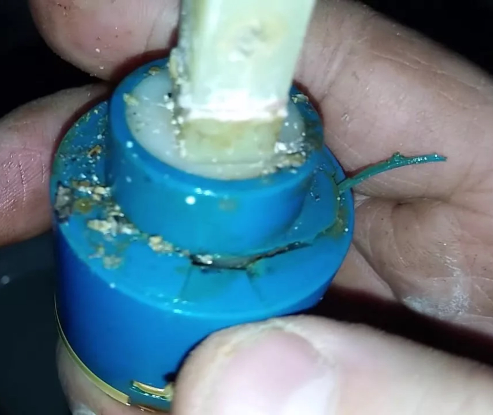

MADONNA написал 19.12.2025 в 16:06
Лучше ставить два редуктора - точнее две пары. Одна - на душ Вторая - на все стальное.
А как это реализуется? Условно после манометра тройник с отводом (на нем редуктор) на душ и дальше редуктор с коллектором?

В одном утверждении сразу несколько ошибок. После отвода на квартиру на трубе ставится не один редуктор - а два. После каждого может быть сколько угодно разветлений выполненных в том числе и коллекторами. Второй редуктор не лишний и никаккой коллектор его не заменит. Назначение редуктора - снижение давления. Коллектора - просто разветление. Если рассуждать логически - наиболее уязвимые сантех приборы - стиралки, посудомойки и прочий нестроительный элемент. Однако и в строительных (смесителях) тонкостенный пластиковый картридж, который рассыпается и легко становится причиной потопа. Логично на бытовых приборах устанавливать минимальное давление. Это снижает эксплуатационные риски и продлевает срок службы. Что касается душа - как вариант на него можно поставить два повысительных насоса, понизив до минимума давление по всей квартире - и локально подняв его в единственном месте где оно нужно и только в тот момент - когда оно нужно. Или продумать систему с электроклапанами на душ, отлючающих давление по минимальному потоку. Но я не слышала что бы так делали. Хотя с точки зрения ресурса и надежности - это наилучший вариант.
Фото из сети IMG_3180
