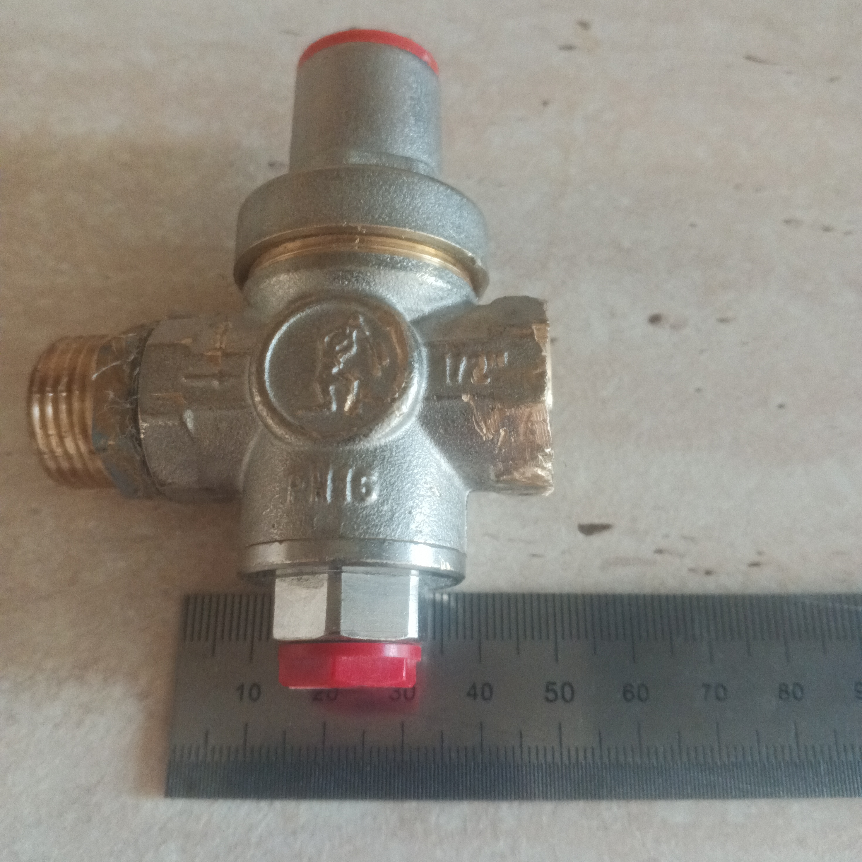

Ну да... люди, начитавшись этого ставят коллектора и думают что взамовлияние пропадет)))
Но это в только теоретическом идеальном мире, где до коллектора стоит идеальный источник воды, у которого давление на выходе никак не зависит от расхода воды.
Трубопровод, даже теоретический имеет потери давления, зависящие от скорости.
Редуктор - почему то никто не желает смотреть тех доки и там зависимость характеристик от расхода расхода....
Вот этот редуктор (по сути рассчитанный на 1 потребителя) стоял от застройщика в дорогом ЖК на квартиру с двумя СУ - ванна и душ:
17664904229463431142324869932762

Практика интересней и ближе к реальности. Документация... надо смотреть не только редуктор и складывать потери и до редуктора и регулироаочные самого редуктора. И доки - до проектирования. А эксперимент - что получили.
А при эксперименте сразу видно все... В том числе наглядно видна разница между полностью открытым краником коллектора и придушенным.(тут были вопросы - что это дает)
Слишком много тем звучат так - у меня редуктор и коллектор и взаимовлияние - что делать...)
В ту квартиру, откуда снят редуктор на фото- сделали развилку на 2 су и на каждый поставили нормальный редуктор.
