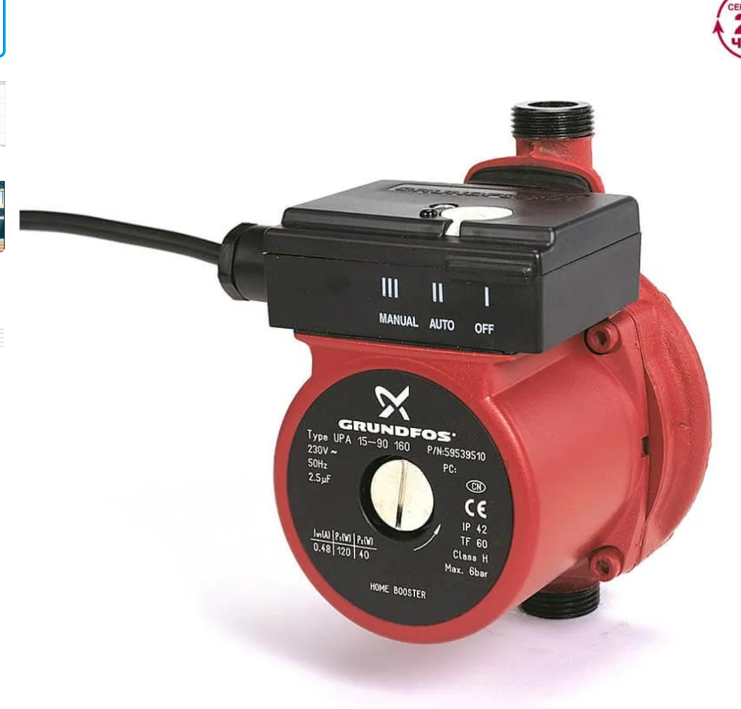

Тут дело такое :, Ставим вводной редуктор 3+бар (допустим 3,2) и он даст стабилизацию на кране душа 2,9-3,2 Рядом параллельно ставим второй - (на все ГП и быттехнику) настройку 1,3. Он даст стабилизацию 1,1-1,3 Все всех устраивает. Или имеем стабилизированное 3бар. (На кране 2,5-3,0) Ставим редуктор на 2,0 (например) Имеем 1,6-2,0 на кранах и на быттехнике и 3,0-4,0 на душевом кране после повысительного. Для душа вполне, никакого влияния. Что касается насосов - я использовала однажды (баня была на удалении и труба к ней шла 15медь - ошибка проектирования,) так вот душ работал вяленько а перекладывать трубу по отделке уже не хотелось. Короче, пара насосов под потолком - и все стало шикарно. IMG_3181

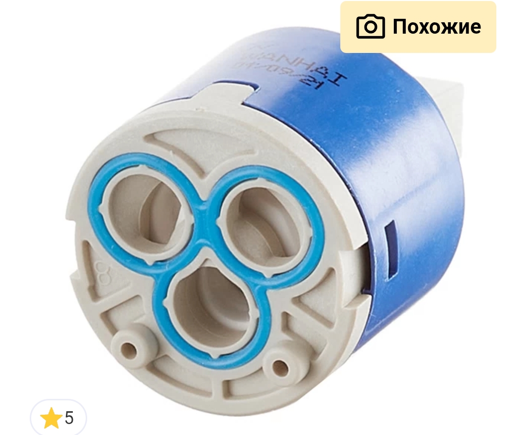

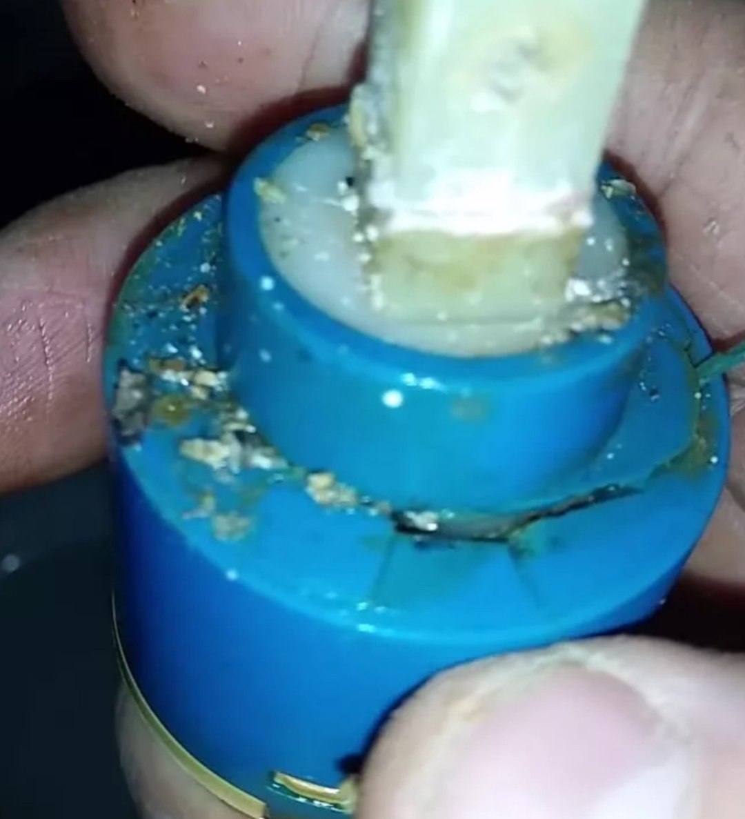

В моей практике - десяток случаев, крайний - на прошлой неделе, даже обломки еще не выкунула.
Если можно - побольше деталей про картридж.... Производитель и тд....
MADONNA написал 23.12.2025 в 16:24
На одном объекте 8 бар,
многовато, при нормативных 4.5 макс.... Норматив - из "квартирного" постановления.
У смесителей частенько макс рабочее 6 бар, максимальное 10 бар.
Спасибо за инфо....
Сейчас при изобилии китайских картриджей - лотерея какой там окажется пластик.
Ранее - специально ломал старые брендовые картриджи - охрупчения пластика не заметил.
Screenshot_20251223-163921 Screenshot_20251223-164146
Ну и сам картридж устроен так, что давление воды непосредственно на пластик не действует.
В том месте, где трещина - гайка давит на корпус, корпус прижимает пластину к латуни.
На медной магистральной трубе +1 бар перепада давления. Если немного не хватало - вполне вариант.
MADONNA написал 23.12.2025 в 16:40
Непонятно насосы только на душ, или на все?
Если только на душ.... то есть шанс и воздух всосать через смеситель умывальника, если насос сможет уронить давление у себя на входе ниже атмосферного)

Только на душ. Недостаток в воде обнаружился когда установили огромную лейку на потолок и форсунки по стенам. Но насосы исправили ситуацию. Я в отчаянии думала что придется ставить два-три последовательно - но обошлось одной ступенью.
