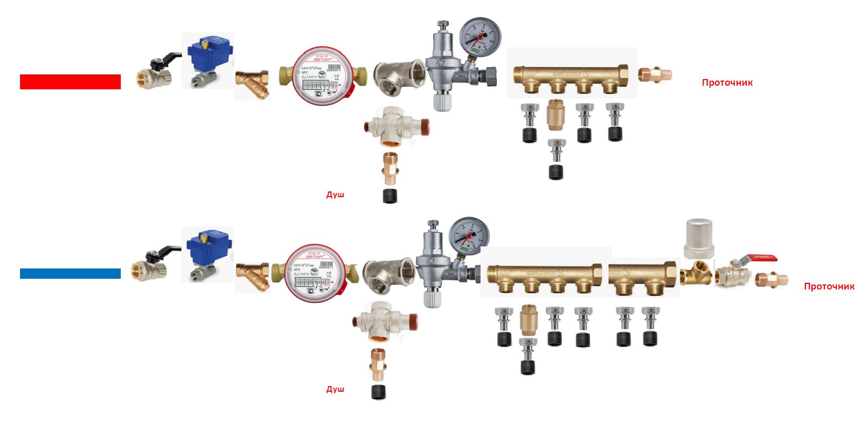

24.12.2025 в 14:05:39
Уважаемые мастера, а вот такая схема имеет место быть? Упрощено на нарисовал.
Снимок

TAB написал 24.12.2025 в 13:59
Да, разумеется. Хотя в этом качестве его заменяет датчик минимального давления (реле сухого хода). И .....
Пожалуй соглашусь. Реле потока скорее для других ситуаций - когда давление постоянное, а нужен сигнализатор именно разбора, потока.
