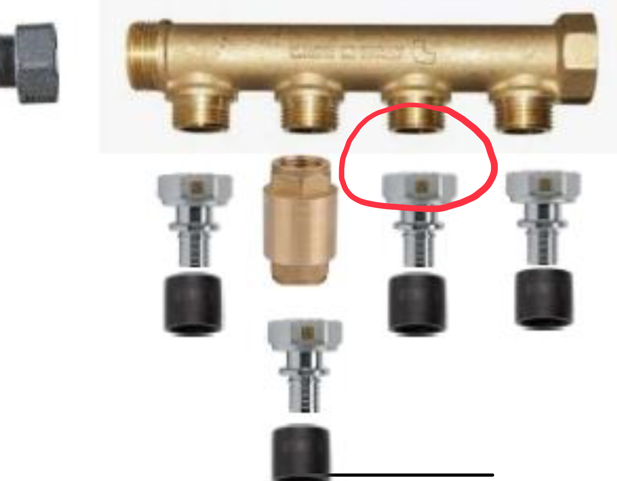

Уважаемые мастера, а вот такая схема имеет место быть? Упрощено на нарисовал.
IMG_3182Поменяй фго с аквасторожем - и обведенное красным - слабое место, зачем оно тебе? Или гайка порвется или прокладка потечет. Или сначала второе а потом первое. Аксиальный фитинг с 1/2” прямо в коллектор вкручивай, зачем тебе разборное соединение?

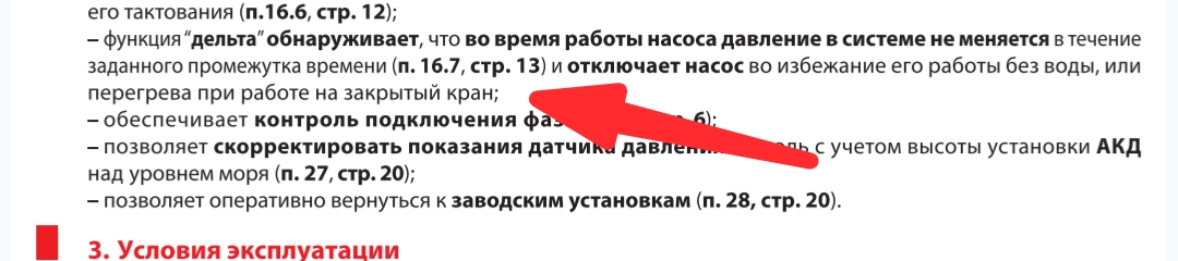

TAB написал 24.12.2025 в 13:59
Да, разумеется. Хотя в этом качестве его заменяет датчик минимального давления (реле сухого хода). И оно непременно наличествует в нормальном контроллере управления насосом (напр. таком).
Screenshot_20251224-152945 (Экстра Акваконтроль, рядом с Солнечногорском знаю давно, производят весьма хорошие контроллеры для насосов, в том числе и плавный пуск)

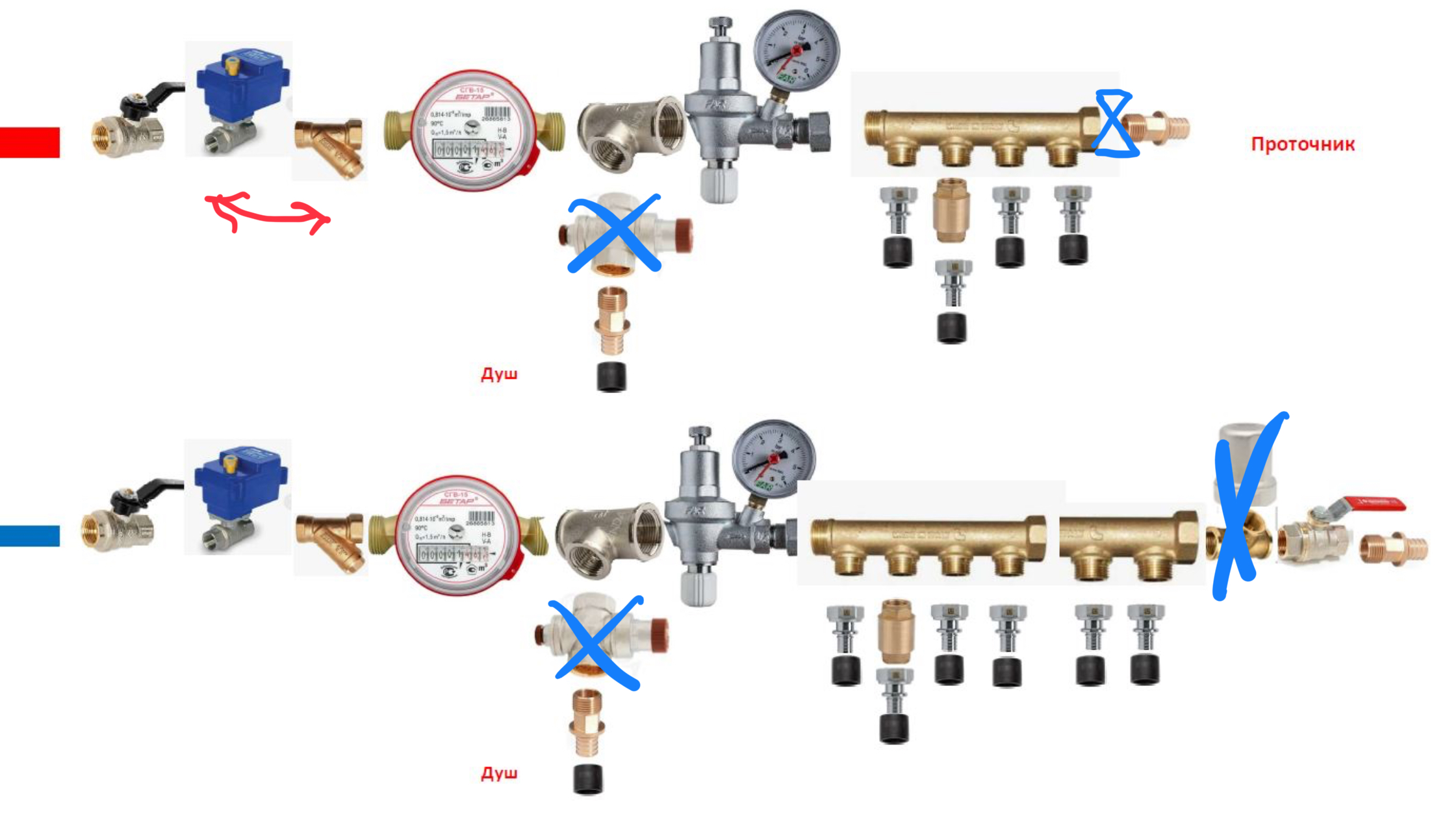

Глеб Абдулов написал 24.12.2025 в 14:05
Вы когда "рисуете" все же выбирайте нормальные комплектующие, а не изображения дешмана.
Когда их будете выбирать - заодно и цены смотрите... и в спецификацию - где купить не паль и за сколько.
На резьбах - пишите размеры.
Подумайте сколько резьб нужно будет раскрутить и как именно подлезть двумя руками с не маленькими ключами, чтобы что-то заменить, например шаровый, который начнет течь.

BV написал 24.12.2025 в 16:00
Подумайте сколько резьб нужно будет раскрутить и как именно подлезть двумя руками с не маленькими ключами, чтобы что-то заменить, например шаровый, который начнет течь......
Это что еще за страшные истории на ночь? Зачем там в сортире что-то менять? Тем более кран - откуда нон там возьмется? Какие-то резьбы.. жуть. То что у него на эскизе-плане - вполне надежно, нет никаких глупых текущих кранов, а то что может подлежать замене - на американках. IMG_3183

MADONNA написал 24.12.2025 в 16:15
Очки? Не?) Редукторы тоже вечные...?
