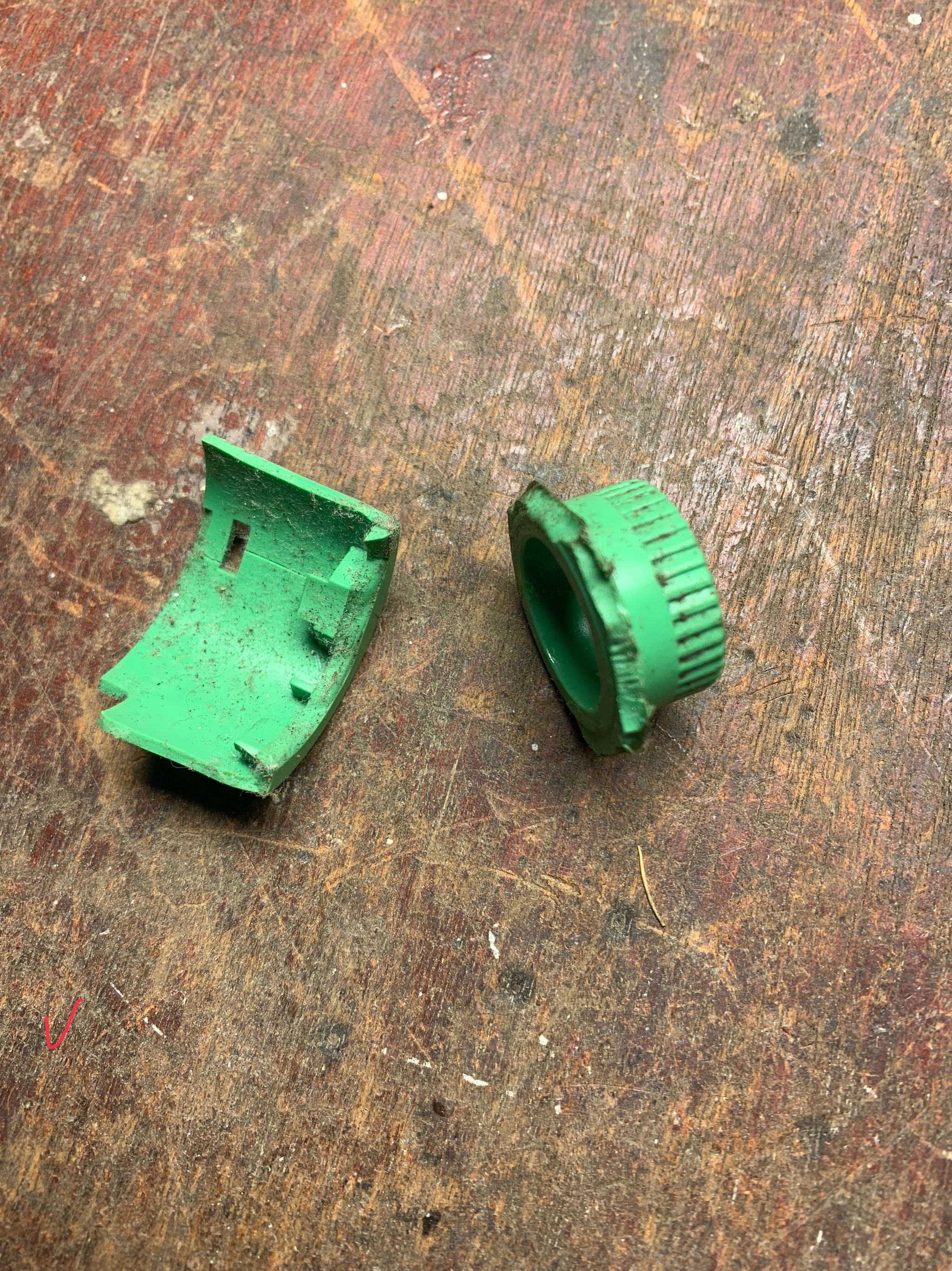

IMG_8198Вот остатки корпуса - мусорное ведро вытряхивала..
50 лет назад обратных клапанов точно не ставили :)
TAB,  этот микрогаситель - ну какой объем он скомпенсирует? Эластичность труб намного больше гасит все эти тепловые и прочие мелочи.
