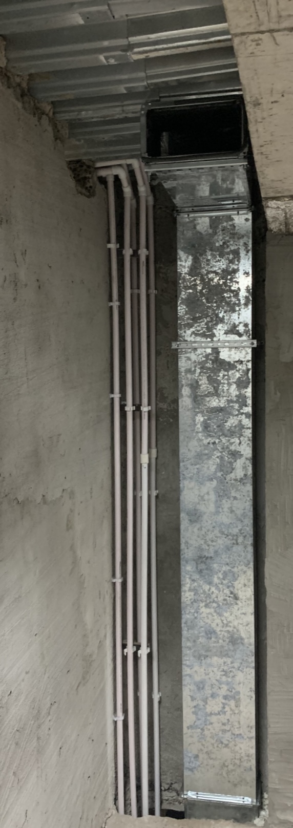

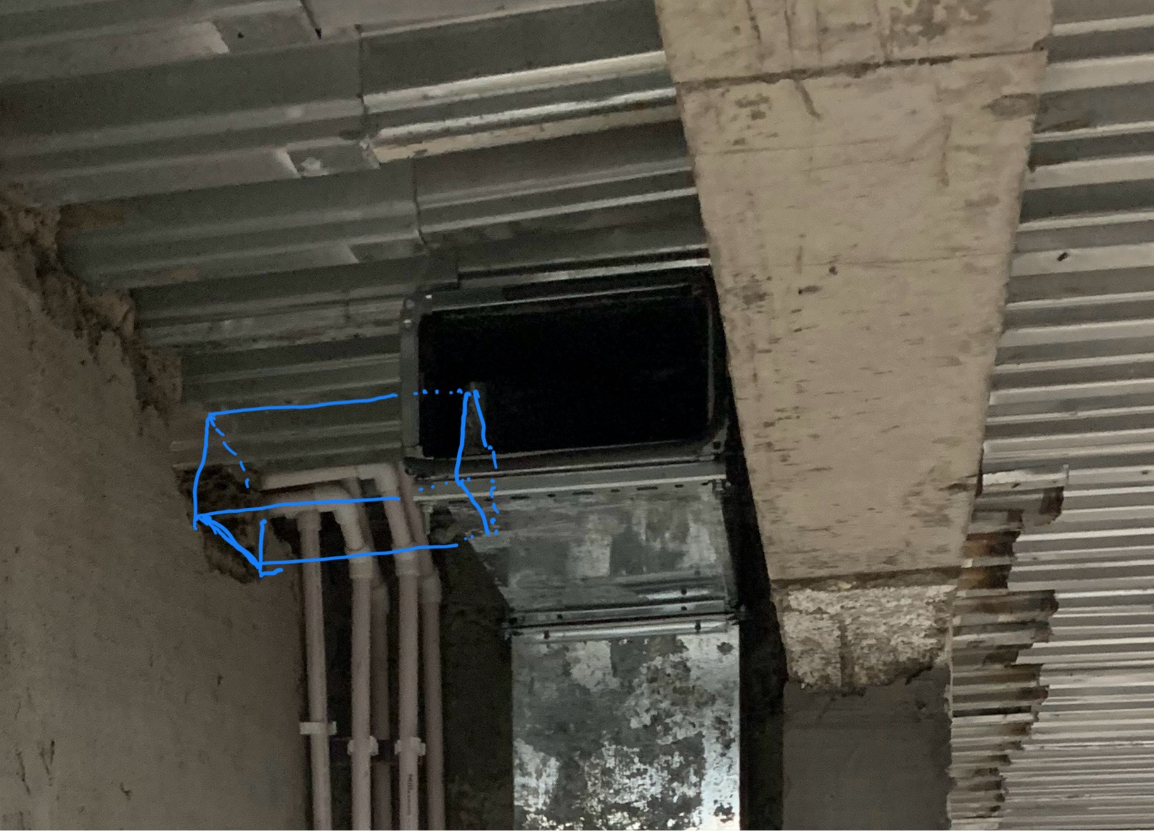

IMG_2978IMG_2977Вот конкретный пример: Синий контур - воздуховод из соседнего санузла. К нему два метода одновременно- внутренний слой глушитель отраженного звука - внешний (штукатурка) изоляция излучения от стенок. Такой план.

MADONNA, шумы снижают еще планированием сети. И отводы на помещения стараются делать длиннее. И это еще для балансировки сопротивлением отводов.

09.11.2025 в 23:04:33
BV написал 09.11.2025 в 22:56
MADONNA, шумы снижают еще планированием сети. И отводы на помещения стараются делать длиннее. И это .....
Да, так и делала. Два отвода практически равноудалены от веншахты и особо беспокойства не вызывают. Единственное, один проходит через общий коридор, и потребуется акустическая отсечка от входной зоны.. А вот третий - что на фото, он проблемный Рядом с веншахтой, 50см длинны всего. И самое проблемное - проходит через кухню другой квартиры.

10.11.2025 в 00:17:50
MADONNA написал 09.11.2025 в 23:04
Все просто - делают "лишнюю" петлю.
Это другое, изоляция снаружи воздуховода.
Ну и... кто то зря отказался от зиговки, если..... широкие плоские....

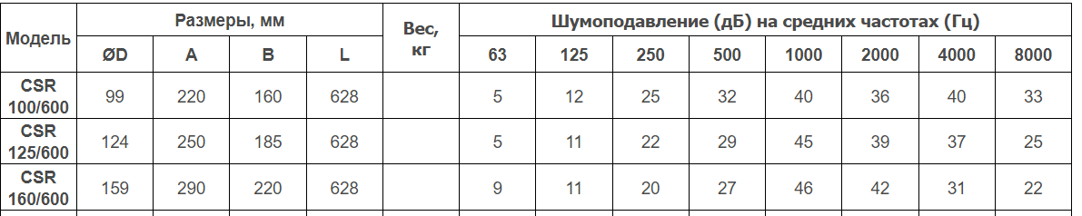

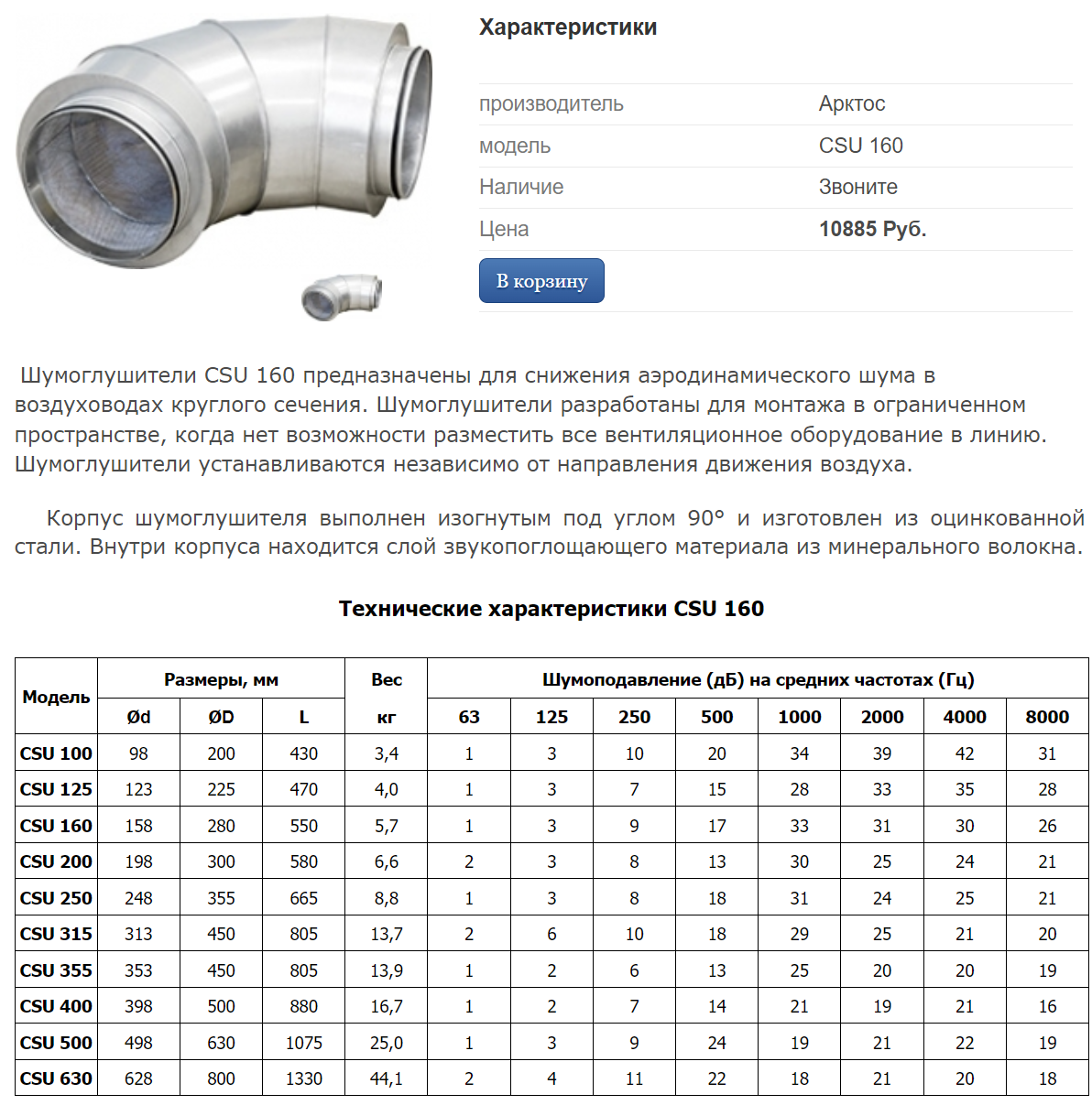

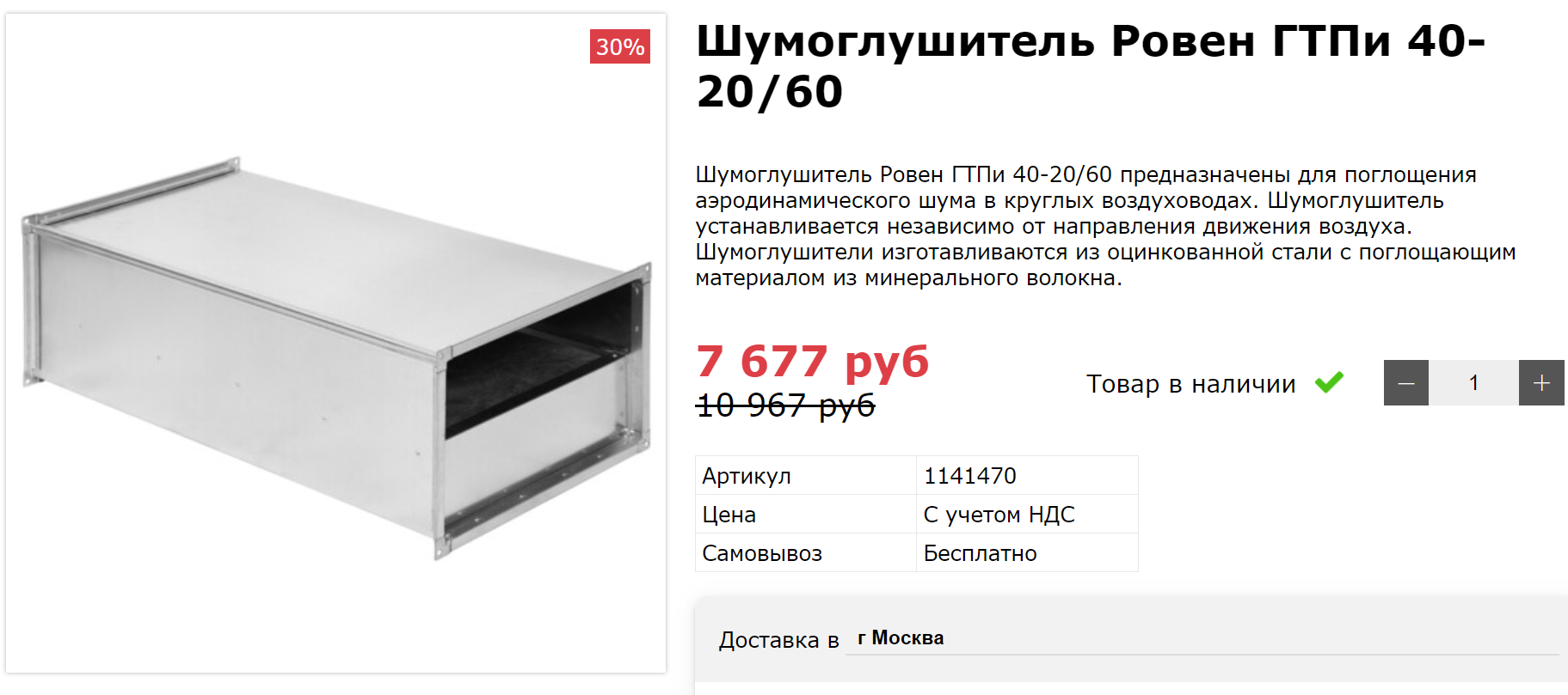

Вот его можно вставить туда imageimageно он на круглый воздуховод, но есть такие же на прямоугольный image
Есть еще короче и круче, изогнутые 500мм image Можно самому сделать любых размеров и заштукатурить. Гуглите пластинчатые шумоглушители они эффективнее и как раз на прямоугольные воздуховоды.
Самый крутой глушитель это ксд короб из двойного тяжелого гкл, скрепленный чем нибудь, может клеем/скотчем хз. А внутри куча холофайбера 100мм (или хотя бы 50 мм) покрытого спанбондом. Нижнюю плоскость этого короба можно ничем не покрывать, а наклеить пищевой целофан и потом запускать в канал робота чистильщика от пыли. Красота.

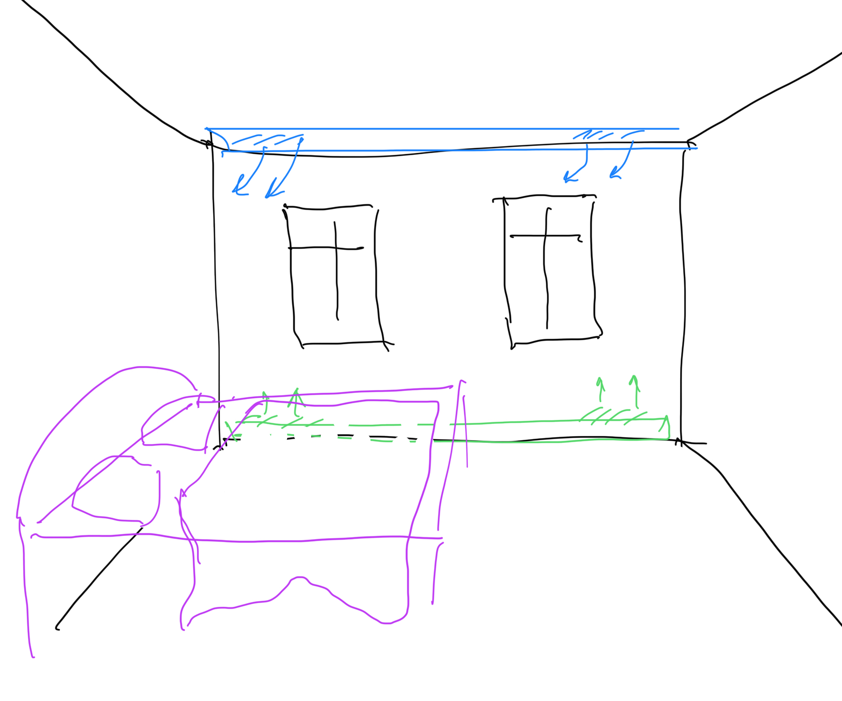

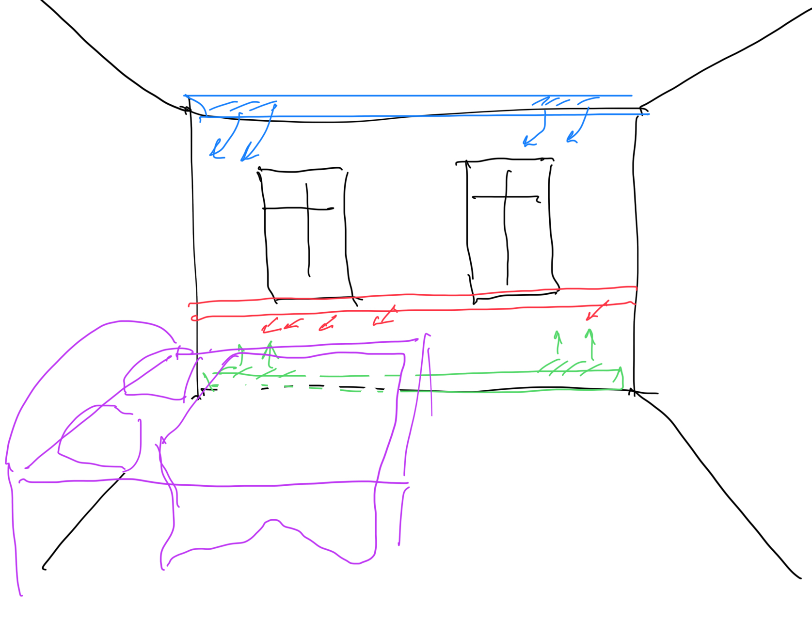

Следующий вопрос - расположение венканалов и вентрешеток приточной вентиляции. IMG_3071Зеленый короб - приток снизу, синий - сверху, что выбрать и какие соображения?

Вот еще вариант - под окнами пустить общий подоконник и под ним расположить короб - красного цвета. IMG_3072
Narrenfreiheit
Сообщений: 139372
03.12.2025 в 13:56:44
Размеры коробов и количество м3 час - не важно?)
