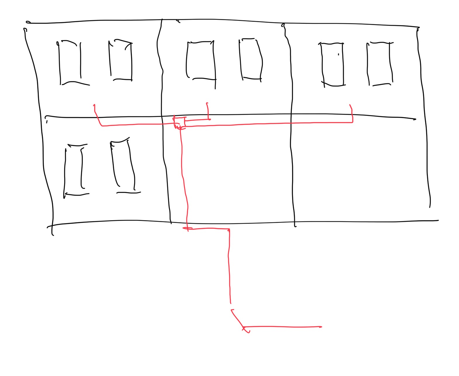

Нет, схема намечается такая: IMG_3074
Ну хоть теперь понятно откуда растут ноги идеи с приточными решетками внизу. Не было бы этой схемы и не было бы вопросов где делать приток.
С подарками в случае притока не на полу я ошибся числом)
Как бороться с "голосами" (не в голове, а по вентиляции)- уже писал ранее в теме.

Неверный вывод. Независимо от расположения источника - я пытаюсь найти оптимальное место для отверстий подачи (вентрешеток.) Направление потока (вытесняющий, не смешанный) в сторону с/у - значит от окна. По стене с окнами - это может быть подпотолочный уровень (но хочется сохранить высоту потолка и перед окном уступ для карниза) то есть для короба там место есть На полу - необычное расположение - но с точки зрения дизайна небольшой цоколь прячущий воздуховод - практически незаметен. А вот под окнами - надо подумать. С одной стороны - линия подоконников становится очень «толстой» по вертикали. Но расположение притока - имхо наиболее оптимально, на уровне головы сидящего-лежащего.

Если вы даете приток с Т ниже температуры в комнате и желаете вытесняющий к решетке наверху, то даже школьники знают, что более холодный воздух будет снизу. Если не хотите размешивать и вытеснять - то максимально низкая скорость на решетке приведет к большой КСД и большой решетке. Ответ на вопрос где? Очевиден.

Не поняла. Воздух из комнаты просачивается под дверью санузла, потом догревается до 27 от теплого пола и уходит в вентрешетки на потолке - в душе и над унитазом.
Ну и что?
И.... На кухне вентрешетка вообще не предусмотрена?
Схемы - нет. Обсуждение урывками кусочками не пойми чего. Верно Артем говорил про детские рисунки....

Хм. Не думала. Наверное нет - если какая-то возня - то включается первая ступень вентиляции. Но надо подумать еще. А какие есть идеи?

Нарисовать схему, полную - уж не раз говорил.
И не заниматься херней по детским картинкам кусочным методом.

У меня пока нет полного представления как и что - поэтому я делаю кусочками. Но публичное обсуждение подталкивает к тому что бы сконцентрироваться и посмотреть на шаг вперед. Так что спасибо, Но полную схему - даже Господь Бог не рисовал, когда создавал человека. У каждого свой метод. Я стараюсь придерживаться концепции - но в деталях начинаю прорабатывать по мере продвижения. Одна из причин - ошибка, заложенная в начале глобального проектирования и пропущенная - потом очень дорого стоит и как правило неисправима.
