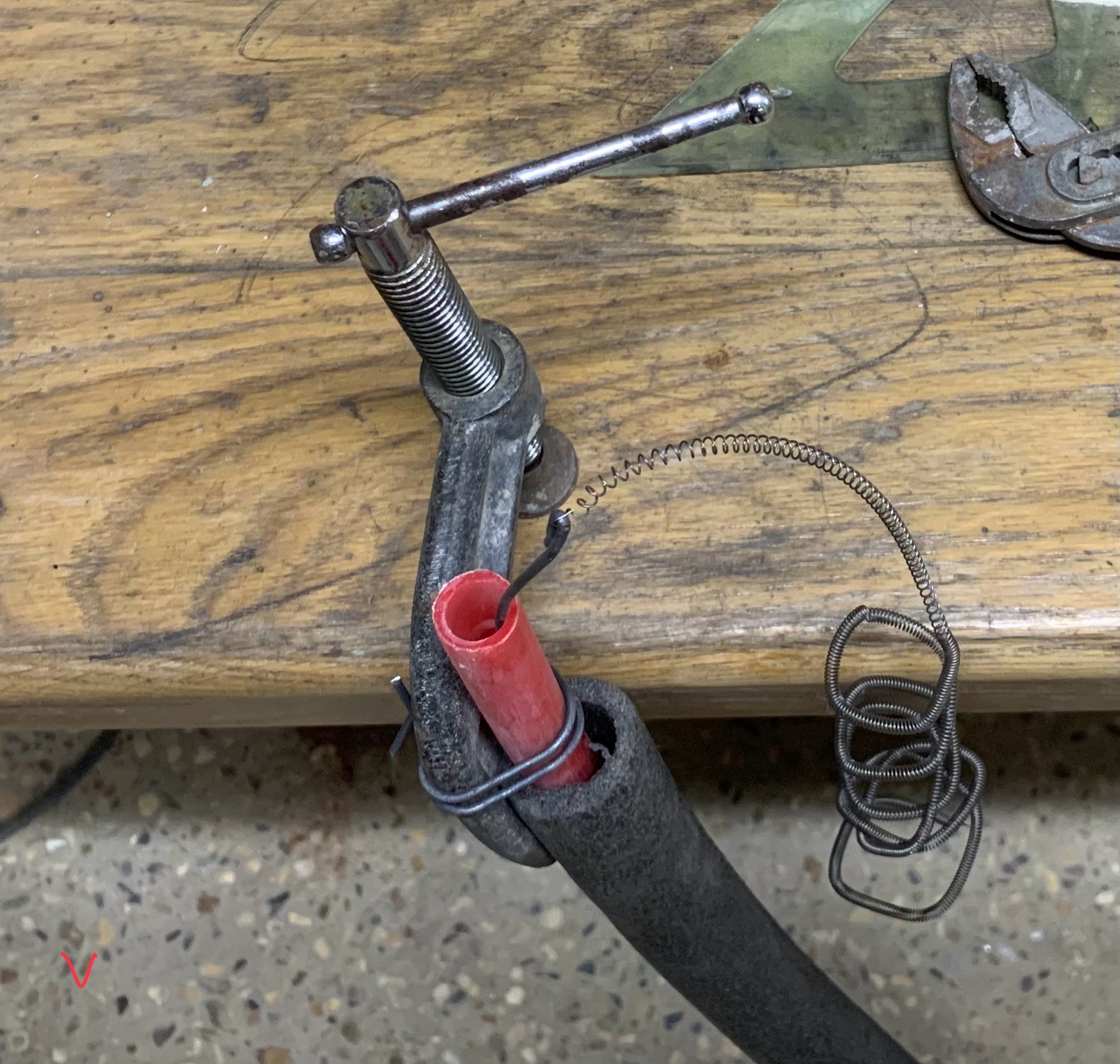

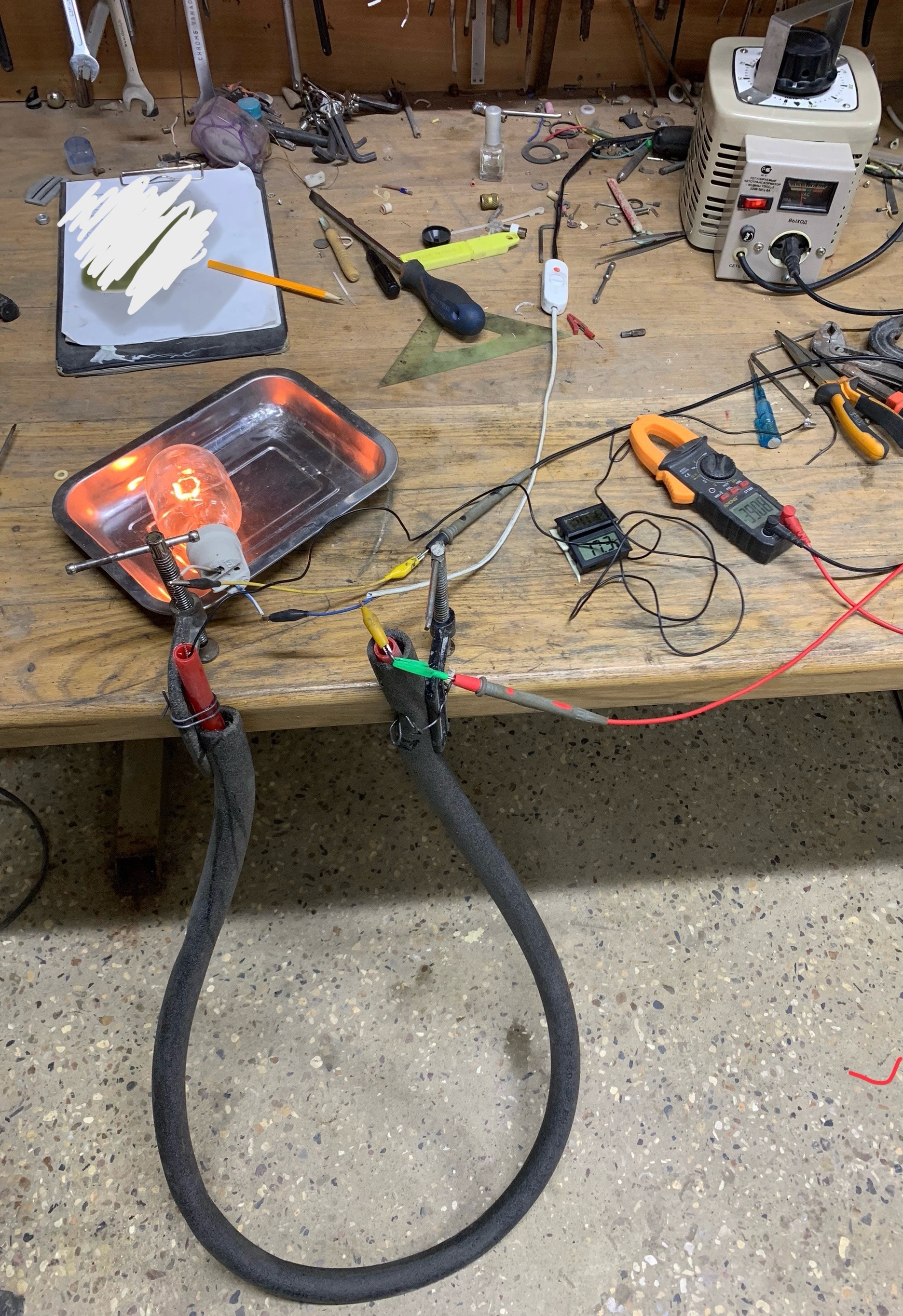

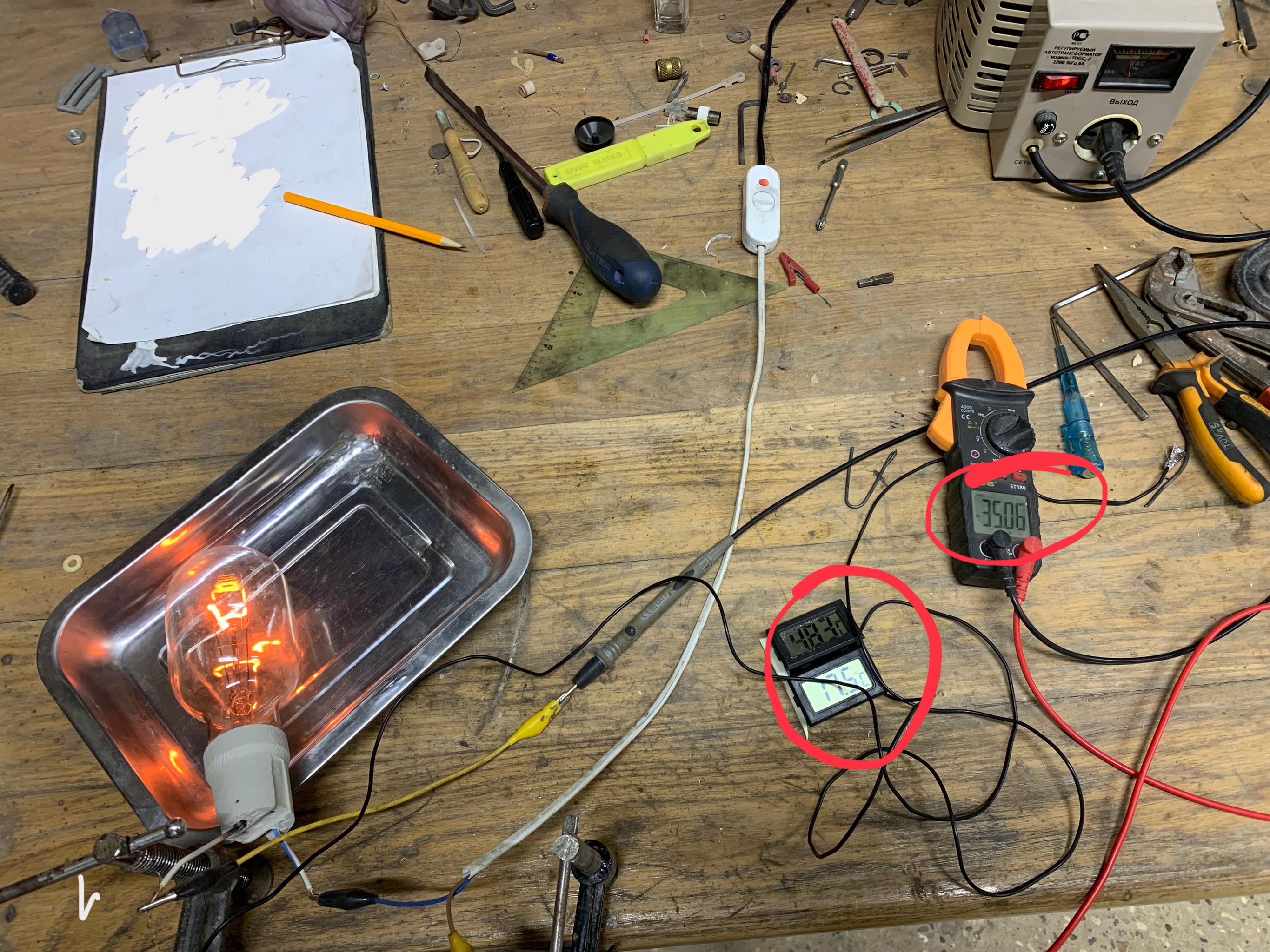

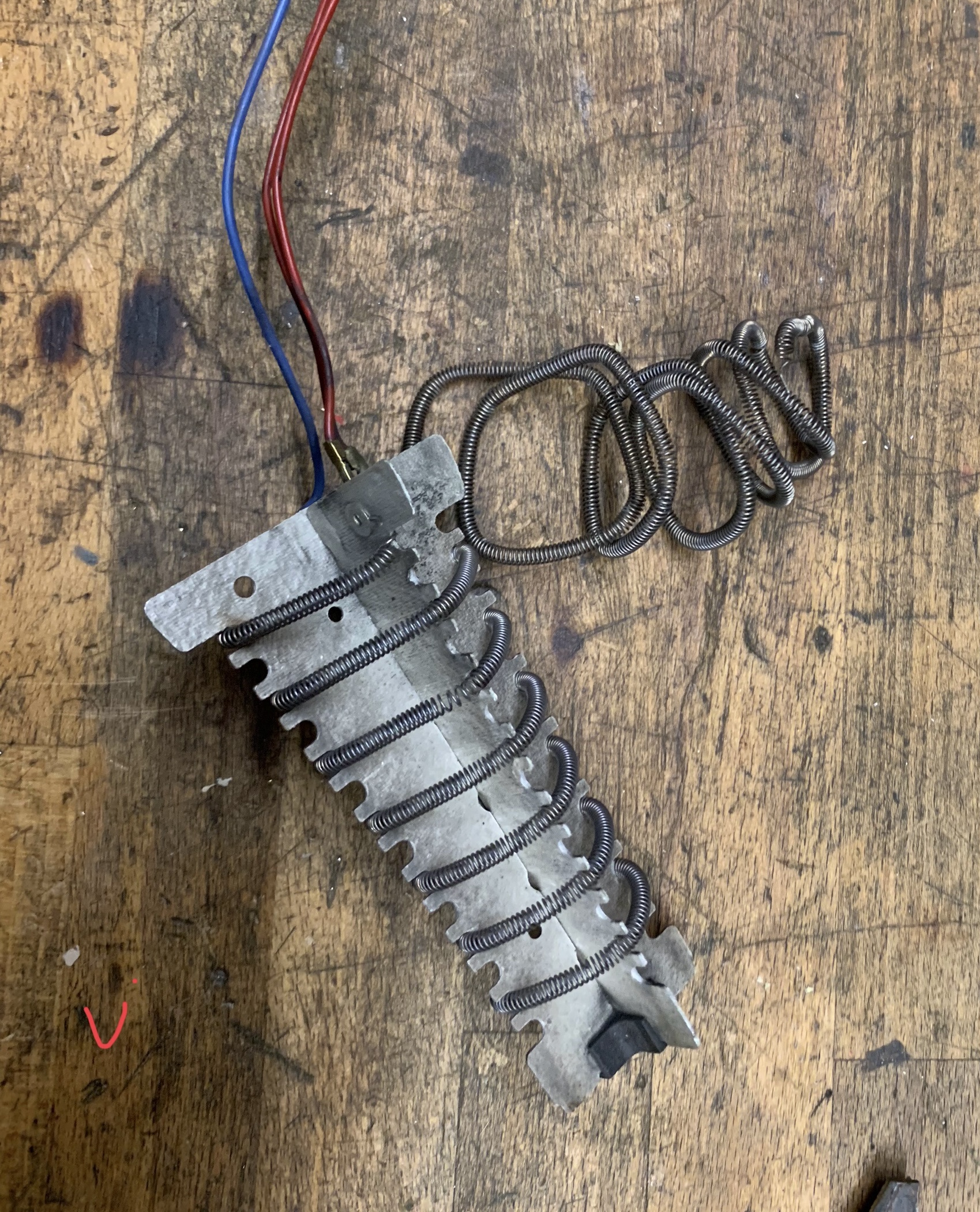

Итак маленький фотоотчет: IMG_8078Это кусочек фена, не поднималась рука выбросить - пригодился)) IMG_8079Труба 16х2 2 метра и теплоизоляция г-но. 6мм Спиральку туда затянула с помощью вязальной проволоки IMG_8082Стенд готов - залила водой. Обвесила приборами. Сопротивление спиральки 67 ом Источник напряжения ЛАТР последовательно с лампой. IMG_8087 Установила на спиральке 38 вольт - за 20 минут нагрелась (вода) до 48.8 Убавила до 30вольт - много, подняла до 35 - температура стабилизировалась на 48,3 Итого - теплопотери при дельте тэ (17-48=-31) мощность 9 ватт/мп То есть если увеличить теплоизолятор (другого не было под рукой) - до 10-12мм и взять не плохой пенофол а хороший К-Флекс - то 4-5 ватт на метр трубы теплопотерь.
10 метров 50 ватт =438квт/ч в год. 2000 рублей. Однако.
