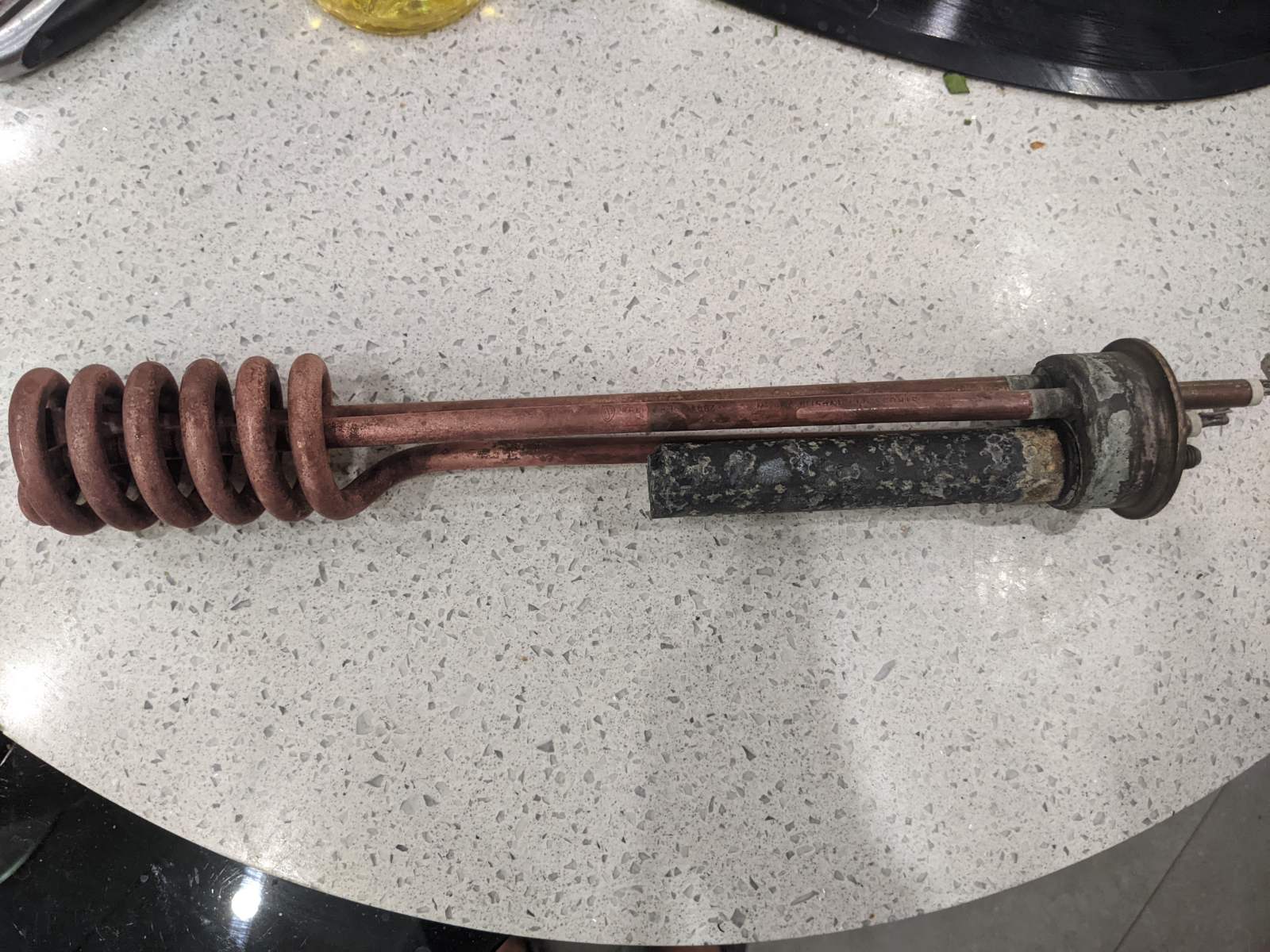

Не помню, сколько. Но фигню точно. Татрамат в гараже у кого-то валялся. В работе почти не был, по аноду определил. А вес... Теперь такого не делают.20251123_234104

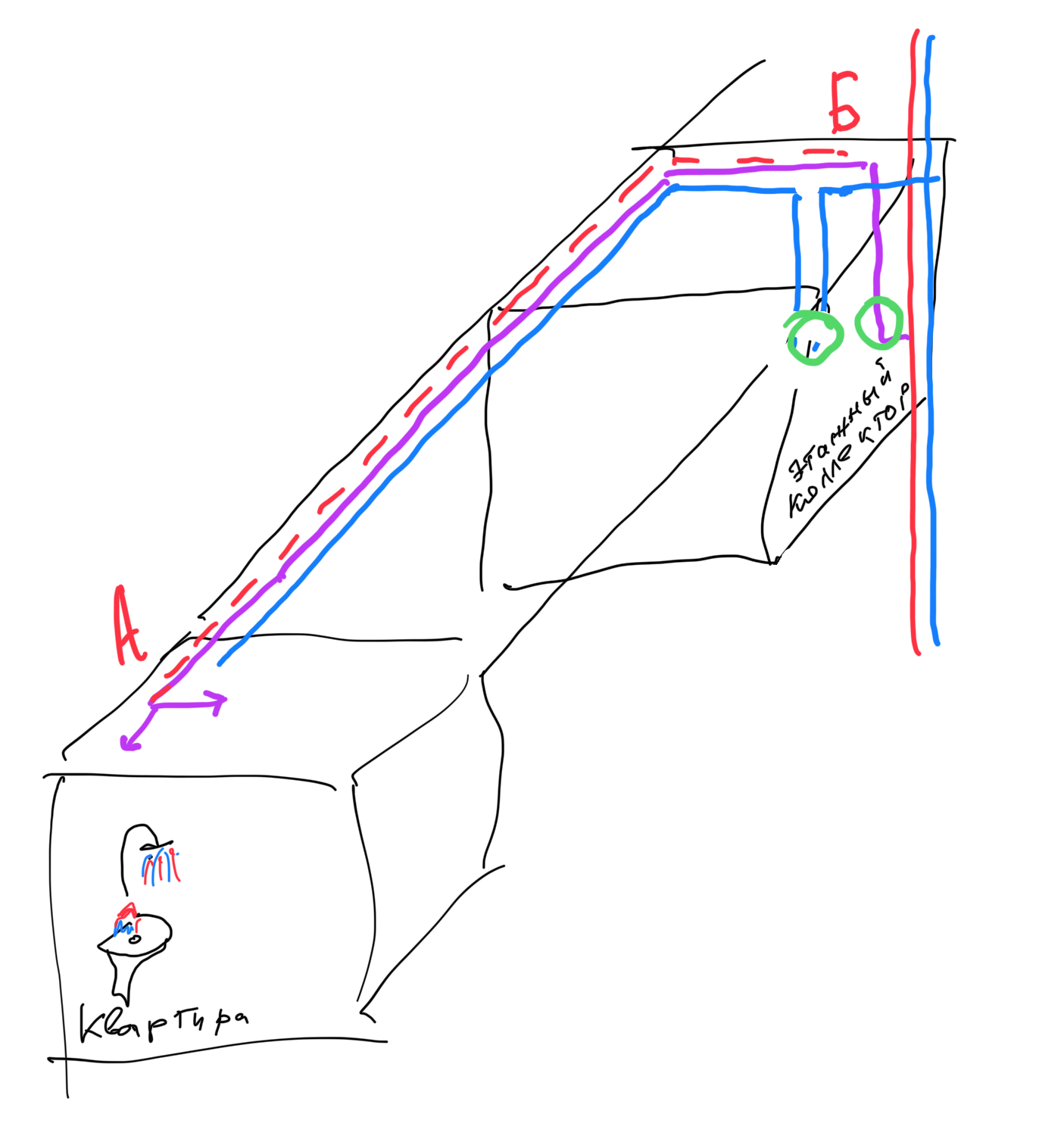

IMG_3020 От точки Б к точке А проходит трубопровод. Я желаю его сделать с подогревом. Циркуляция на этом участке затруднена учетом (зеленые кружочки - счетчики) Ставить бойлер - дорого и в разовых затратах - и в эксплуатации. И главное - он не решает проблему остывшей воды на участке Б-А Дальше - опционально. Если подогрев окажется интегрированным в тело трубы - то из этой трубы можно выполнять все разводки (к потребителям тоже) Если это отдельный элемент - то хотя бы участок Б-А как наиболее водоемкий.

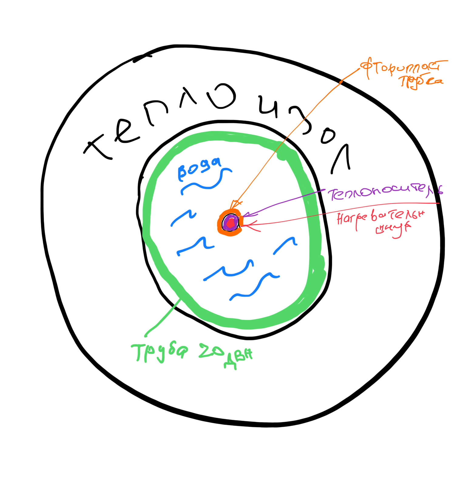

IMG_3021Примерно такой разрез трубы

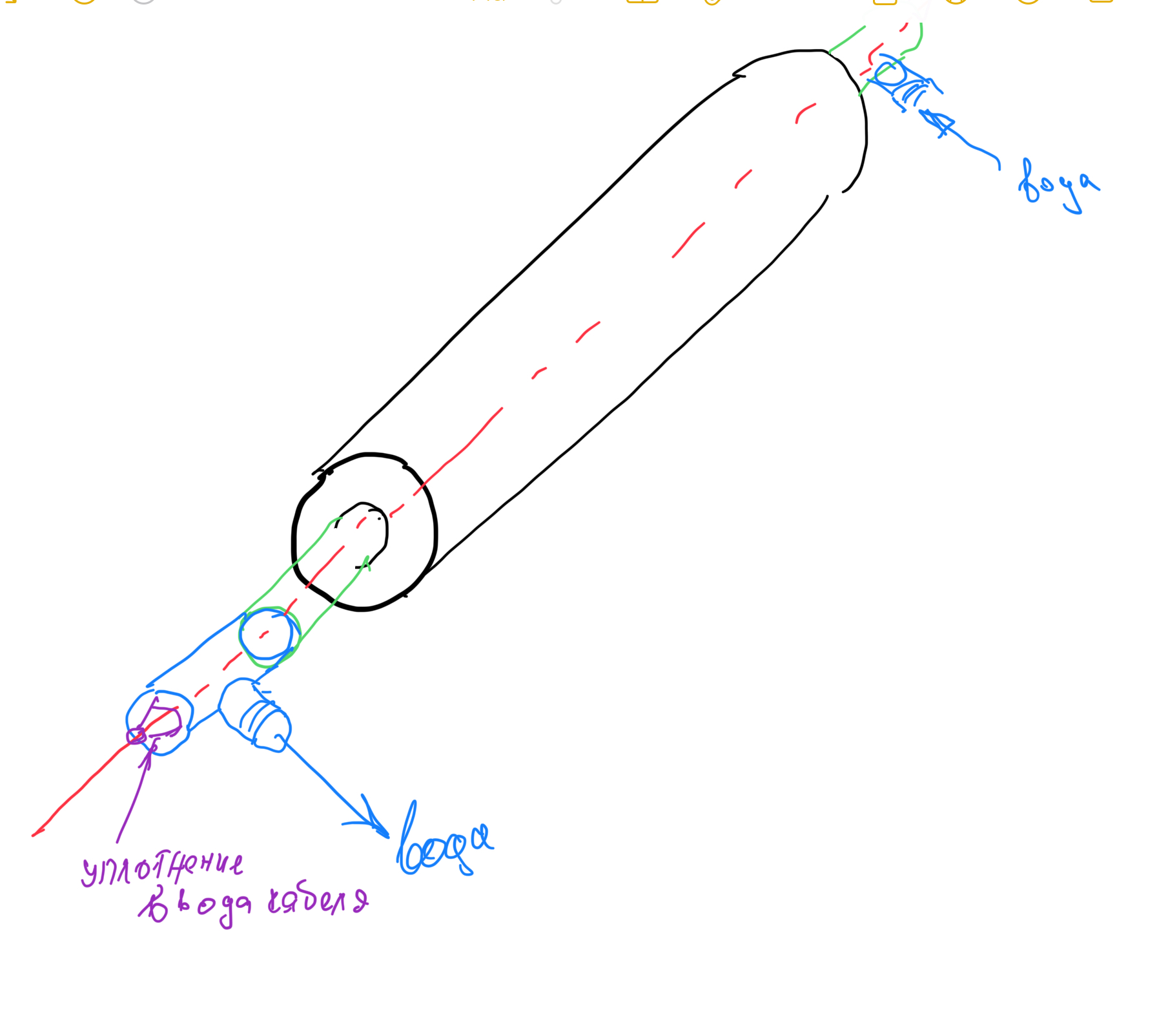

IMG_3022Вариант размещения кабеля для возможной замены.

MADONNA, то есть по каким-то соображениям счётчики учёта хочешь убрать от точки разбора? А то что какой-нибудь таджик захочет поковырять и посмотреть что за провод с трубы выходит не думаешь?

Я нарисовала типичное современное расположение - новые МКД со стояками в общей зоне.
А в чем проблема? У тебя есть комп, есть телефон - в них любопытные таджики много ковыряют? Почему они должны ковыряться в инженерных системах дома и почему это тебе кажется опасным? Ну сломает (допустим) - починить не проблема.
