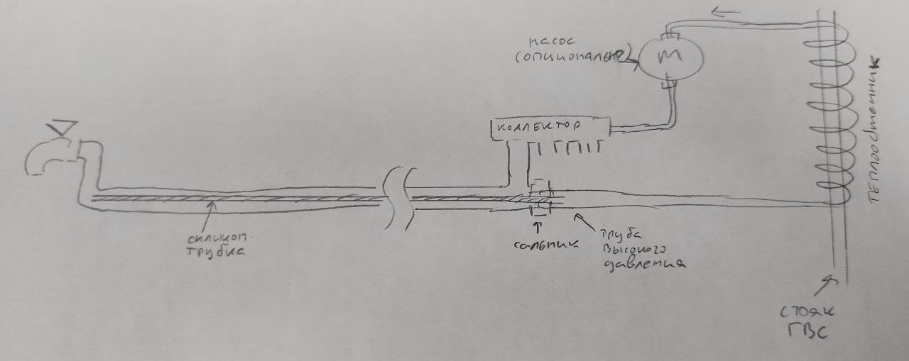

MADONNA написал 20.11.2025 в 22:35
Какую роль будет играть силиконовая трубка - и как обеспечить циркуляцию и учет?
Трубка отводит обратно по той же трубе от самой дальней точки остывшую воду. Посмотрите учебник биологии, кровеносная система кита. Учет не нужен. Эта же вода возвращается в контур ГВС. Я предложил эксперимент - обеспечить гравитационную циркуляцию за счет организации теплообменника вокруг стояка ГВС. Но это для квартиры. Если в частном доме, то циркуляция и так есть, к ней можно присоединиться. Скорость обеспечить такую, чтобы на дальнем потребителе всегда было не ниже 35.

Мишутк написал 21.11.2025 в 10:59
Чт-то я не понимаю. А можно это как-то изобразить в виде эскиза?

MADONNA написал 21.11.2025 в 11:11
photo_2025-11-21_11-21-07Я бы для проверки работоспособности собрал это из садового шланга (имитация трубы) с трубкой внутри. Чисто посмотреть на теплопотери, требуемую интенсивность подогрева и скорость циркуляции. А так же на возможность обеспечить циркуляцию гравитационной системой (если не к месту насос). Хотя по возне что трубку протягивать, что кабель - одинаково. Кабель или саморег или по термостату (греть надо только когда нет расхода, остывает, ну и по ночам бессмысленно). Хотя если применять "умность", то по включению света в санузле можно включать "циркуляцию на продувку", т.е. за секунд 10 просто доставить до крана теплую воду до поднятия температуры. Или совсем без обратки - в санузле рядом с потребителем ставить электроклапан спуска. При низкой температуре и включенном свете в санузле открывать клапан и сливать остывшую воду - можно в канализацию (отвод городить не надо), можно на хозяйственные нужды запасать (но это уже обратку делать).
