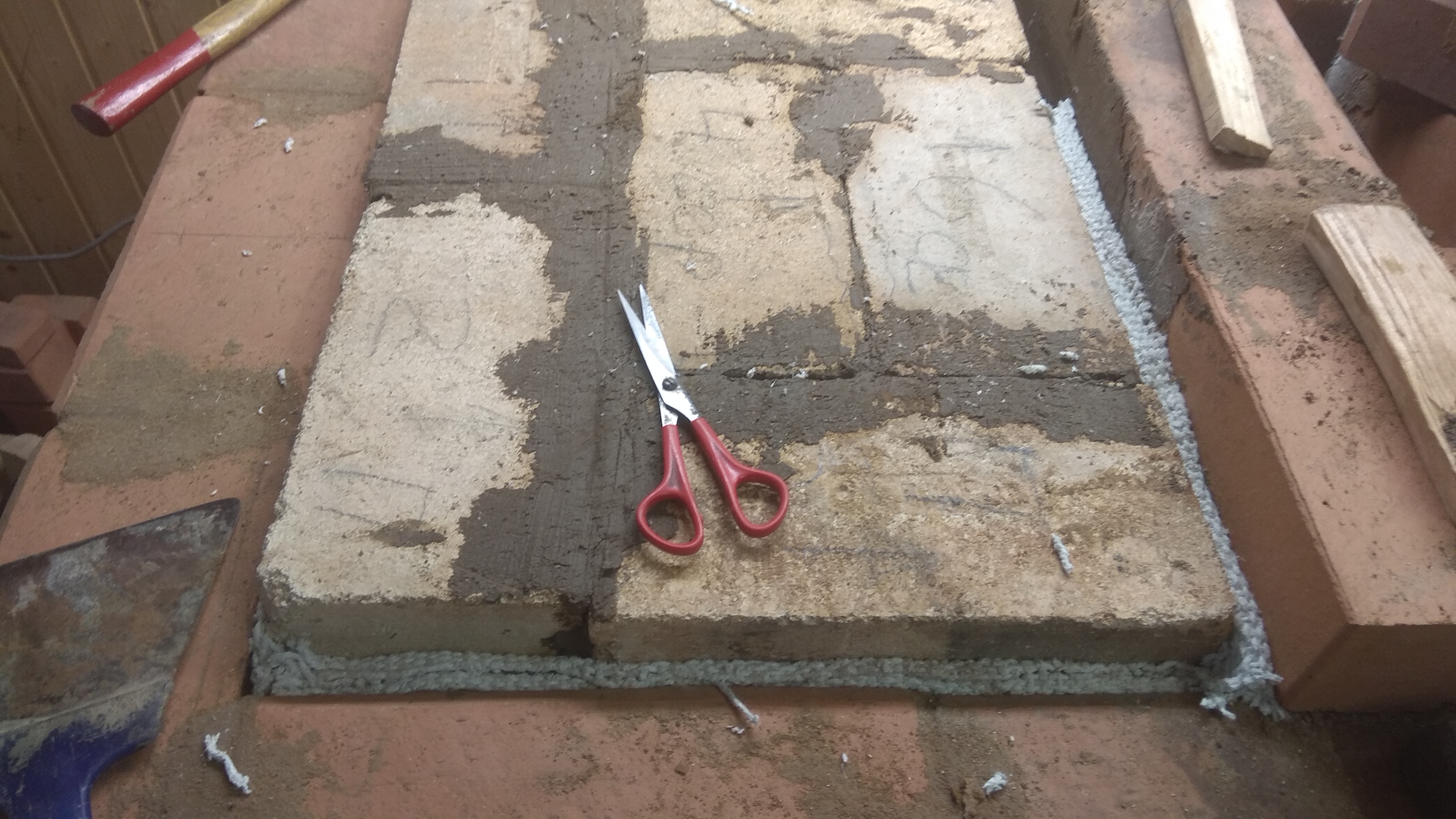

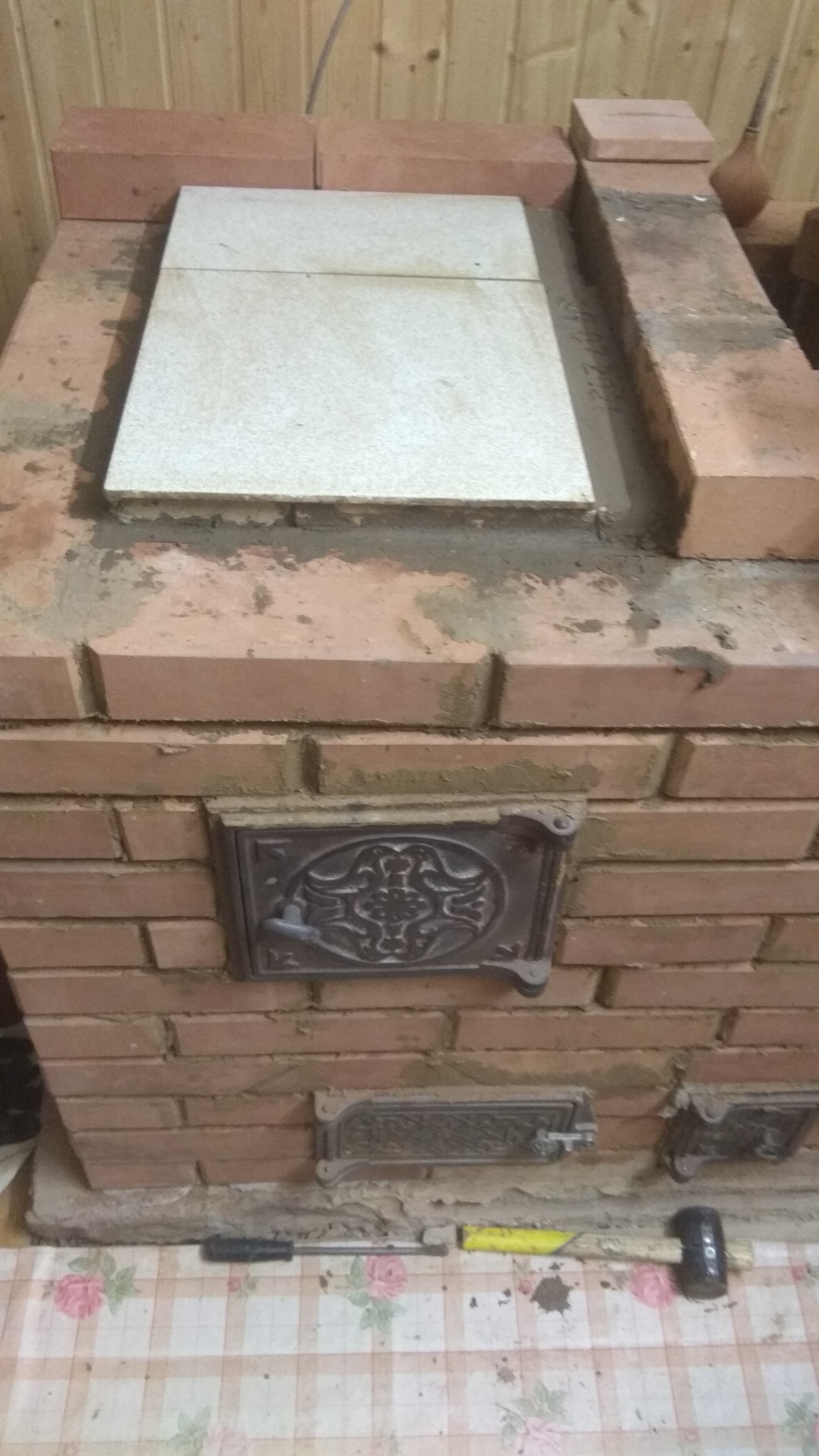

Я вместо плиты на даче поставил духовку от электроплиты оставив ее как опору для нее. Естественно швы делал с КАЖДОЙ СТОРОНЫ ПРИМЕРНО САНТИМЕТР. Потом этот зазор заполняют базальтовым валиком или песком. А вот чтобы не пилить кирпич пополам как предложил печник теоретик, добавил ширину печи на пол-кирпича. Всю топочную камеру футировал шамотным кирпичём. Вот здесь подробно описано. https://forum.stovemaster.ru/viewtopic.php?t=11021&start=240

Песок проходили уже... Вертикальные щели при нагреве расширяются и песок осаживается вниз, потом остывает и кирпичи медленно выдавливаются этим песком. Так что песок я 100% использовать не буду. Наверное асбокартон.

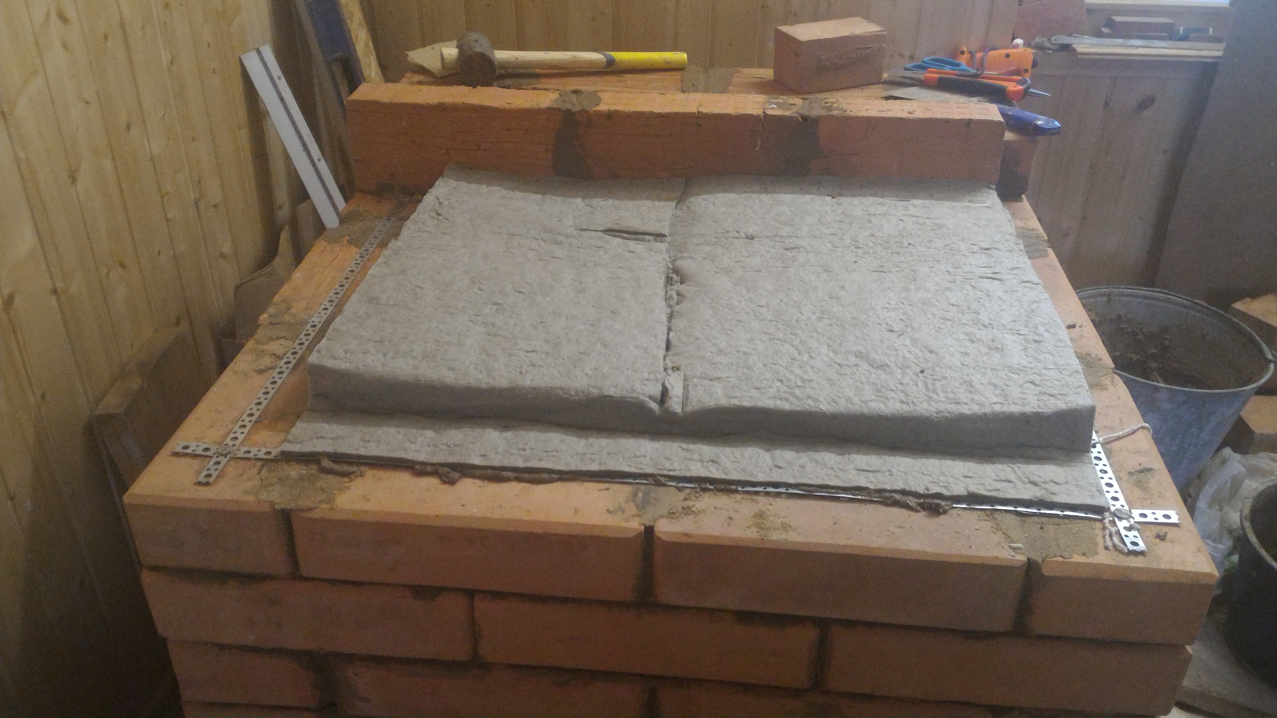

Так сначала делаешь зазор между внешней стенкой и топочной камерой и сверху закрываешь, базальтовым картоном. В моем случае картон между стенками.зазор

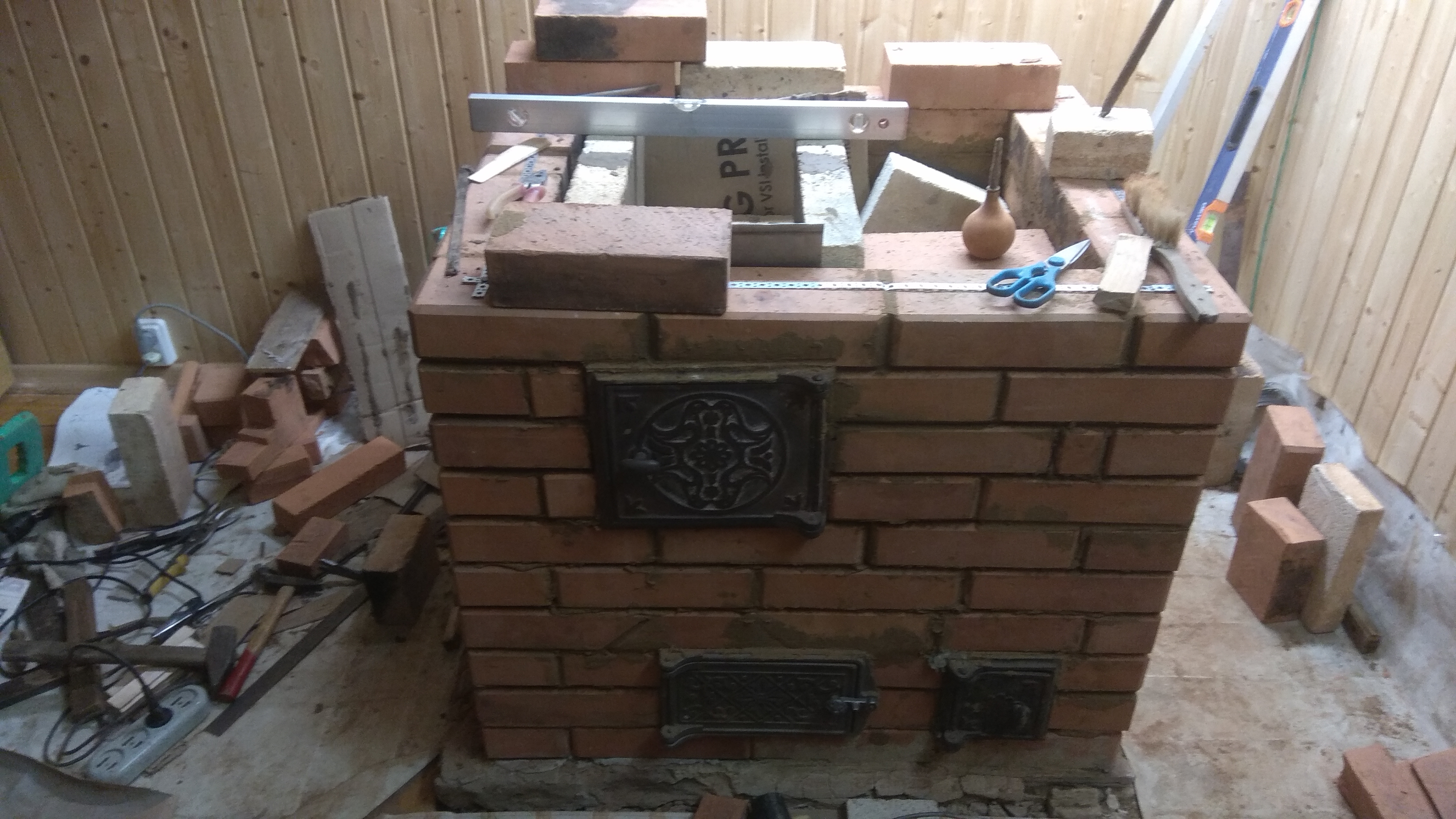

Зачем же 2/3 перебирать. Снял варочную плиту и и полный доступ к топочной камере, да и дверца поможет.

Чувствует себя отлично. Сначала на ней ряд шамотных кирпичей, она же как перекрытие. Потом их закрыл базальтовым картоном, да еще и плитку напольную положил. Если вдруг дым будет просачиваться, если появятся трещины в швах. Общий вид печи по ссылке.97ряд кирпича шамотного на плите. Сделано как раз для того, чтобы духовка не расколялась. Варить в ней не собирались. А умереннй нагрев позволяет сушить яблоки и т.д. для компота и зелень для сушки на зиму.

Именно так. Шамотную отделку топки и буду перебирать, ее боковины. Про 2/3 мой ответ на вот это:

На фото есть асбестовое полотно и ножницы. Обычные ножницы садятся через 30-40см реза, по металлу жуют (. Перепробовал: двое ножниц по металлу, просто ножницы 2шт, мощные ножницы кухонные икея, остановился на садовом советском секторе с подточкой через полметра и полотном внатяг.
