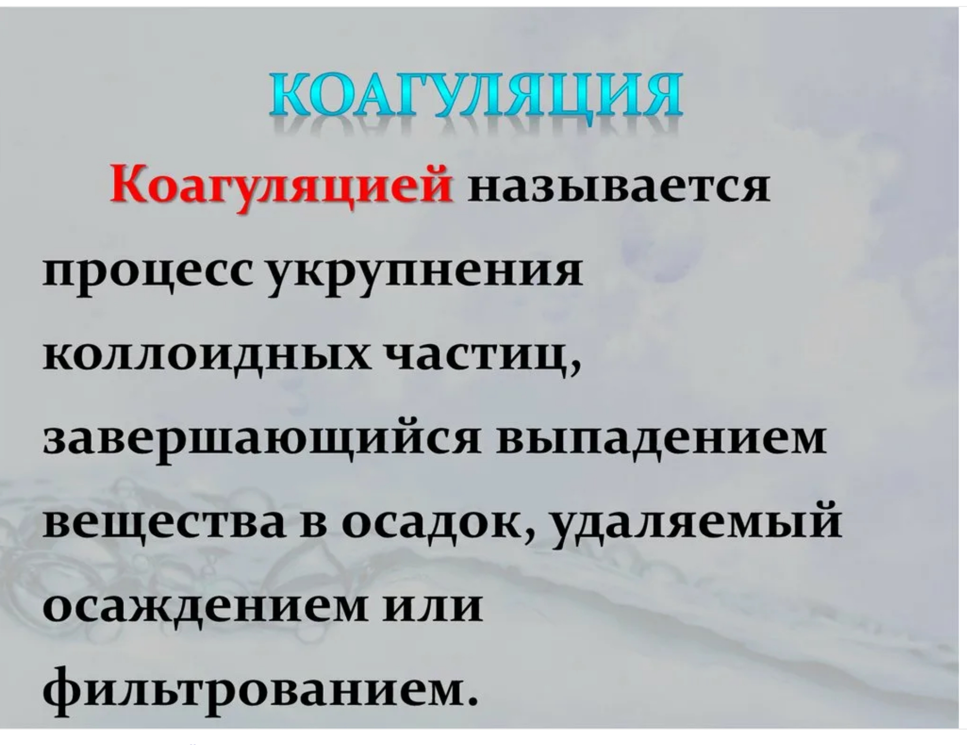

fhntv написал 28.11.2025 в 17:46
тебе в дурке преподавать ) загугли что такое коагуляция и чем ты там коагулируешь покамест коагуляция .....
IMG_3044
